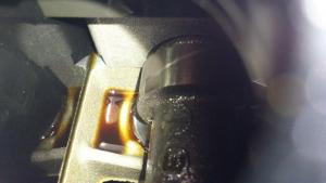

Mazda Demio DY3W 1.3L ZJ-VU
0-72 неизвестно что заливали
72-76 PC Supreme 5W-30 SN (С декабря 2011 до 09.2012)
Когда заливали PC Supreme в горловину не заглядывали. Сегодня на зиму залил PC SS 0W-30 SN.
Черная хрень пальцем легко стирается.
Изменено пользователем Gover
@Gover, если пальцем легко стирается, пора применять промывку масляной системы двигателя.
Я далее планирую менять масло весной и осенью, это будет получатся где то через каждые 2-2,500 км. При таких интервалах тоже стоит воспользоватся промывкой?
На этой машине жена ездит. Садик, работа, магазин. За день в среднем 12 км получается, ну и летом иногда за город макс на 50 км на пляж :pardon:
Да ладно? Он все время на короткие дистанции передвигается, считай куча поездок на недогретом двигателе. Самый худший расклад вообще-то. Мне кажется что хотя-бы через раз не помешает делать промывку.
Да ладна. у меня среди недели днем иногда выходит 18киломеров, это тупо утром на работу 9км, вечером обратно домой и все. Но за год накапывается 16-17 тысячь км))
У тебя 9 за одну поездку, а там походу куча поездок по 2-3 км.
700 м до садика + 4,5 км до работы. Зимой иной раз прогревается дольше чем едет.

Имею Toyota Ist, 2003, 2NZ-FE, сейчас пробег 79000, из них 5500 мои (куплена в апреле 2012, я 2-й хозяин в России, предстоит 1-я зима). 2500 км назад поменял масло на Toyota 5W-20 SN без какой-либо промывки. Что было залито до меня - не известно (хозяйка обслуживалась на СТОшке и ей такие тонкости не известны). Претензий к движке нет, ни старого, ни нового масла ни грамма не доливал (уровень не меняется). На горловину обратил внимание буквально на днях - и мне это не понравилось :unsure: . Выкладываю фотки. На стенках горловины налет сажи, мелкие крупинки на пальце. На пластине внутри крупинок нет - на пальце только масло. Посоветуйте, что можно сделать, чтобы привести движку в нормальное состояние.
ЗЫ. Ездит в основном жена на работу. 25-30 км в день без пробок. Скорость 80-90 максимум. По выходным в сумме 100 км до дачи и обратно. Знакомый диагност замерил компрессию - есть разбег. Посоветовал раскоксовать Лавром. Ну а под это дело нужно и масло менять.
Изменено пользователем y_zorin
Мягко говоря не очень!Нужно залить, что нибудь высокощелочное (что бы держать в норме кислотно щелочной баланс :D ) например Valvoline SynPower 5-30 и сократить интевалы смен!Тойота в тяжелых условиях (в Ваших условиях) рекомендует интервал 5 тыс.
Изменено пользователем mikong
Хочу добавить, что заправляюсь на заправке Лукойл (92-й ECO).
Да менять через 5 тыс. не вопрос. Valvoline дорогой больно. Хочу перейти на Petro-Canada Supreme Synthetic, 5W-20 или 5W-30
