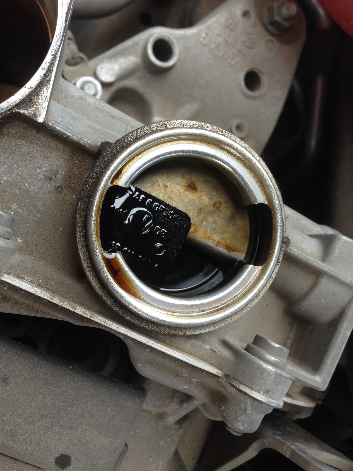

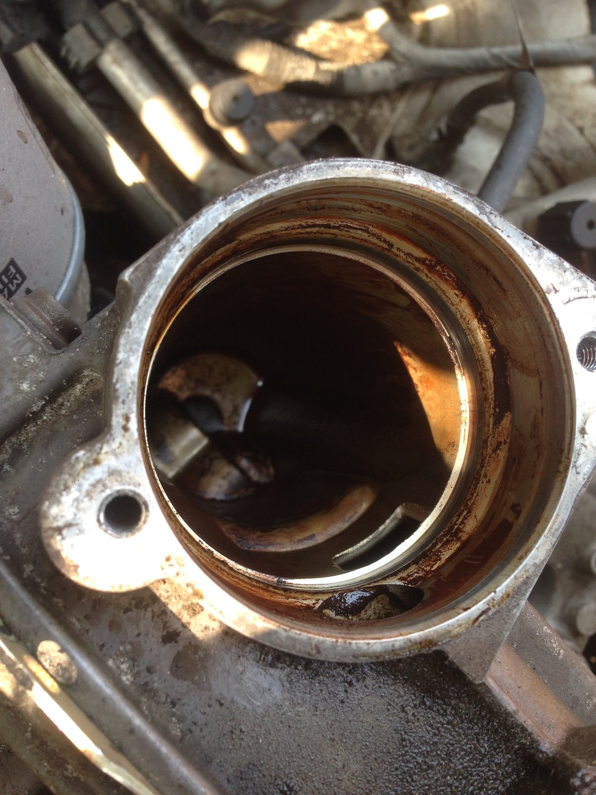

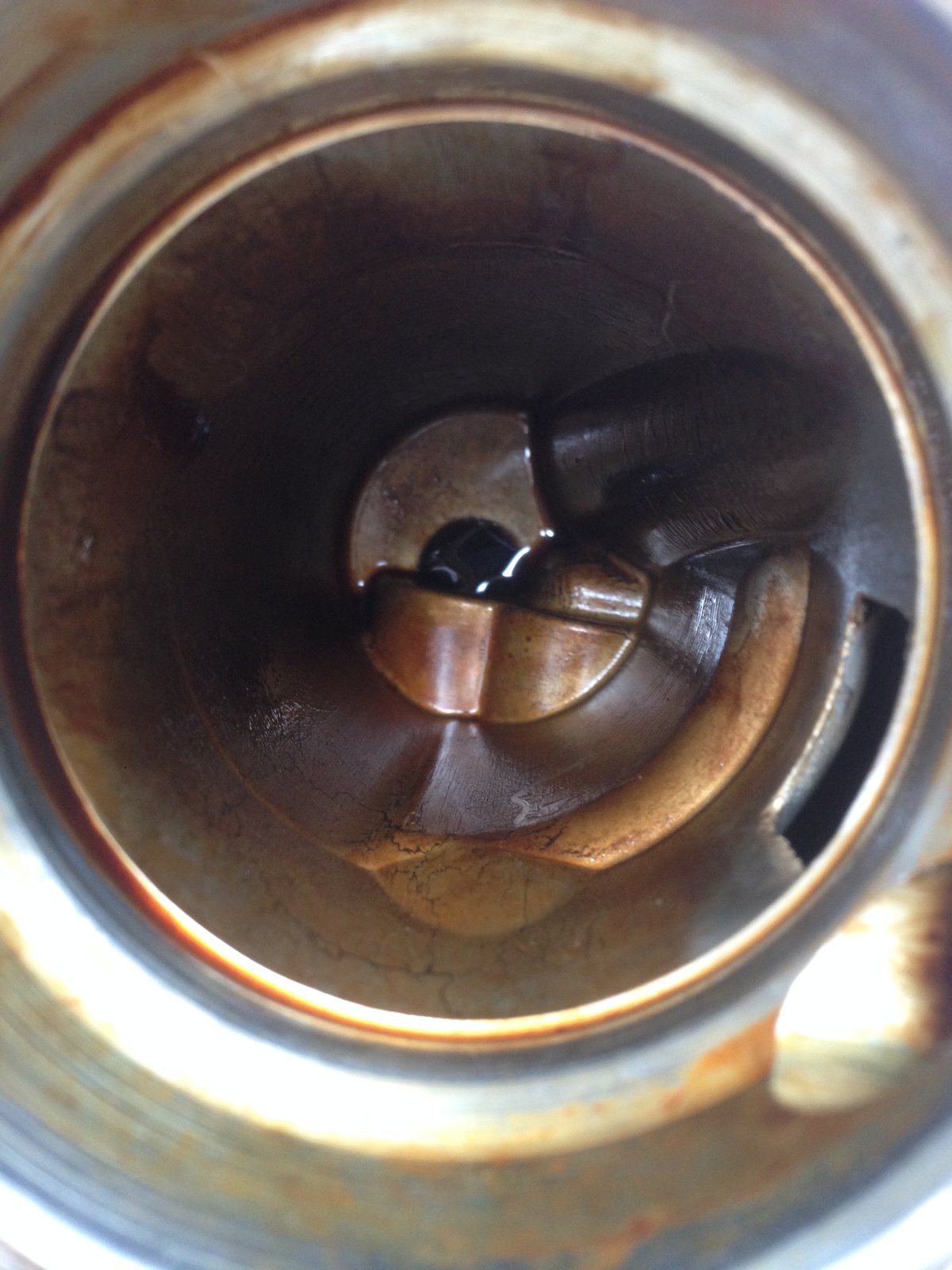

Как и обещал выкладываю фото!
VW POLO 12г, МКПП, CFNA, пробег 91 500 км
Я 3й хозяин, машину купил ровно 2г назад с пробегом 47т.
На пробеге 10 400 км ТО1 у дилера что заливали хз
Далее 2й хозяин менял масло в профильном сервисе 27 800 км Shell HU 5-30, 40 100 км Shell HU 0-40.
Далее пошли мои замены: 48 000 км Shell HU 0-40, 56 000 км Shell HU 0-40, 63 600 км Shell HU 5-40, 71 800 км Shell HU 5-40, 80 000 км Shell HU 5-40, 86 000 км Novus Titan 5-30
Налет стирается пальцем, но не полностью (не до металла)
Служебный VW POLO 13г, МКПП, CFNA, пробег 199 000 км, пробег в основном трассовый! Обслуживался "как повезет"
Александр КРК конечно не "как у кота яйца", но чище моего (на твоей служебной), а на твоей личной вообще норм.. :good::hi:
Изменено пользователем zheleznodorozhnik
zheleznodorozhnik Еще раз убедился, что машину из под юр. лиц покупать себе дороже!

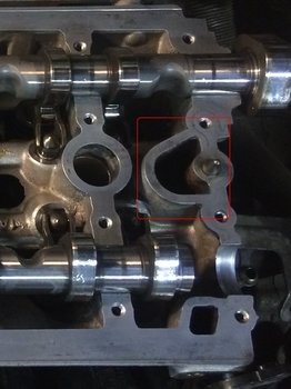

4 часа назад, Александр КРК сказал:
Вот для сравнения канал слива с циклона МО на TSI (обведён красным) на тот момент около 115 ткм.
Другой фотки, к сожалению нет (не было задачи), но по правой стенке можно судить об общем состоянии.
Замена масла в районе 200 мото-часов. В ход идут и кряки и ПАО+эстеры и GTL (всё, кроме минералки).
