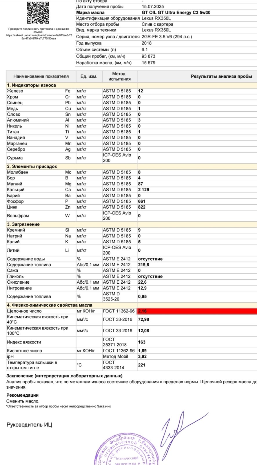

Популярное сообщение Hanval Rus 2 556 Опубликовано: В субботу в 02:41 Популярное сообщение Поделиться Опубликовано: В субботу в 02:41 GT OIL GT Ultra Energy C3 5W-30 отработка на Lexus RX350L после 15 679 км Масло: GT OIL GT Ultra Energy C3 SAE 5W-30 Авто: Lexus RX 350L ,2017г. выпуска Двигатель: 2GR-FE 3,5 V6 Общий пробег: 93 873 км на момент слива масла; Пробег на масле: 15 679 км; Период эксплуатации: весна - лето 2025 г. Температура воздуха: +10 +25 °C Топливо: Бензин РН 95 .Нефтьмагистраль Израсходовано топлива: примерно расходует 580 л на 4200 км . Моточасы: ___ Средняя скорость: 35 км/ч (+/- 2) Режим эксплуатации: 40% трасса, 60% город ; Доливка масла: не доливал, нет расхода . Наличие чип-тюнинга: нет Автозапуск: нет; Фильтр масляный: ___ Фильтр воздушный: ___ Фильтр топливный: ____ Объем заливаемого масла: 6 л; Отбор масла: слив с картера на середине слива ; Промывка двигателя: нет; Присадки в масло: нет; Присадки в топливо: нет; Ремонтных работ с мотором, в период использования масла: нет; Что было до этого масла: GT OIL GT Ultra Energy C3 5W-30 Предыдущий анализ на 13574 км. https://www.oil-club.ru/forum/topic/93628-gt-oil-gt-ultra-energy-c3-5w-30-otrabotka-na-lexus-rx350l-posle-13-574-km/ 7 Ссылка на сообщение

Dimmy 12 242 Опубликовано: В воскресенье в 08:15 Поделиться Опубликовано: В воскресенье в 08:15 Ну вот тут к кислотному числу вопросы есть. Ссылка на сообщение
torcon 85 732 Опубликовано: В воскресенье в 17:25 Поделиться Опубликовано: В воскресенье в 17:25 С одной стороны кислотное да низкое для такого пробега, таких моточасов, такого pH. С другой стороны, трассы много, средняя скорость высокая 35мч, и это все таки среднезольник - которые, напичканы антиоксидантами/дисперсантами и не растут в кислотном как полнозольники. Может и не должно оно сильно вырасти. Ссылка на сообщение

torcon 85 732 Опубликовано: В воскресенье в 17:32 Поделиться Опубликовано: В воскресенье в 17:32 Ну и 2GR-FE не такой убийца масла еще. Например вот на ILSACе 11500км. @akatala у нас сдавал анализы отработку на этом двигателе, у него кислотное повыше 2,27 - но то был ILSAC. Ссылка на сообщение
Dimmy 12 242 Опубликовано: В воскресенье в 17:35 Поделиться Опубликовано: В воскресенье в 17:35 8 минут назад, torcon сказал: Может и не должно оно сильно вырасти Ну вот же анализ той же отработки, но с пробегом на 2 тык меньше: https://www.oil-club.ru/forum/topic/93628-gt-oil-gt-ultra-energy-c3-5w-30-otrabotka-na-lexus-rx350l-posle-13-574-km/ Там и то кислотное ближе к истинному. А тут TBN еще больше упало, а кислотное как будто тоже вниз пошло… 1 Ссылка на сообщение

torcon 85 732 Опубликовано: В воскресенье в 17:51 Поделиться Опубликовано: В воскресенье в 17:51 14 минут назад, Dimmy сказал: Там и то кислотное ближе к истинному. А тут TBN еще больше упало, а кислотное как будто тоже вниз пошло… согласен, но тоже низкое. Hanval Rus лаба косякнула похоже с определением кислотного. Я бы попросил перепроверить их кислотное. Аргумент - анализ до этого имел кислотное выше. Ссылка на сообщение
Hanval Rus 2 556 Опубликовано: В воскресенье в 19:28 Автор Поделиться Опубликовано: В воскресенье в 19:28 (изменено) 1 час назад, torcon сказал: согласен, но тоже низкое. Hanval Rus лаба косякнула похоже с определением кислотного. Я бы попросил перепроверить их кислотное. Аргумент - анализ до этого имел кислотное выше. После отбора на 13 т км я долил 100-150 грамм до верхей метки (что отбирал для анализа 2 шт по 70 мл ) , что под руку попалось а попалась GT Formula 504/507 . Может поэтому что то не срастается . Изменено В воскресенье в 19:34 пользователем Hanval Rus Ссылка на сообщение
torcon 85 732 Опубликовано: В воскресенье в 20:09 Поделиться Опубликовано: В воскресенье в 20:09 Я только хотел тебя спросить, не доливалось ли свежее масло между этими двумя анализами? Которое могло сработать по кислоте. Но посмотрел в шапку, там информация "Доливки: Не доливал - нет расхода" Возможно это снизило кислотное, но доливка какая то больно небольшая, для того чтобы повлияла на масло. Ссылка на сообщение
