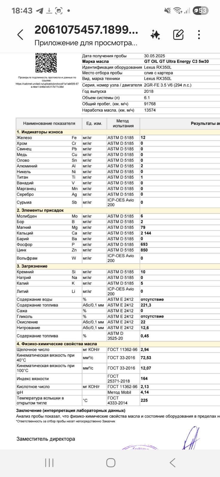

После отбора 150 мл отработки для лаборатории  долил  150 -200 мл свежего масла (5W-30 GT Formula PAO 504/507 - что попалось под руку )   .
Докатаю до  Х  км .

В прошлой отработке при таком же алюминии 2ppm, было меньше железа 7ppm. Здесь 12ppm. Чем то режимы отличались?
Вообще по нитрации 12.5 дал бы 250мч.
Но если делить пройденный пробег 13574км на среднюю скорость, получаются какие то невероятные 387мч.
Скорее всего средняя скорость снижалась постепенно, в начале пробега она была более высокая.

Posted (edited)
10 минут назад, torcon сказал:
Да  средняя скорость  скорее всего не точно - на глаз то что видел перед отбором пробы пару недель .
Совершенно верно . Вначале много трассы под 150- 200 км/час . Потом перешел в городской режим.
Тут меньше трассы  и больше города чем поедыдущее. Пробок не так много.

понял, получается это большее количество старт-стопов.
По вязкости неплохо = 12. После такого пробега 13500км, загуститель держится. Надо анализ свежего масла правда еще посмотреть, но по идее, в ACEA C3 вязкость должна быть 12, и в отработке осталась 12...

По нитрации - моточасов, конечно, меньше. Картер - 6л, много трассы, мотор Тойоты, плюс, крепкое С3 масло, плюс, эксплуатация при комфортной забортной t (+10°+20°) - видимо, всё это, вкупе, и дало такой замечательный результат в отработке

Posted (edited)
21 минуту назад, RomaS сказал:
А по щелочному масло еще в норме? Способно мыть?
Проеду  до 16 000 км  будет еще виднее  щелочное . Отложений нет ( и быть не может с одной замены ;-) .
до 15 000 км  в этом режиме , много трассы ,  достаточно  .
10 000 км городской режим максимально.
Но могут быть нюансы на ДВС с меньшим обьемом масла в картере .

Ты собрался с щелочным 2.9 до 16 000км ездить? Интересно будет глянуть пойдет ли в рост кислотное. Если это Lubrizol, будет держаться долго.

Posted (edited)
Там была доливка   150 - 200 гр свежего вместо отобранного для анализа .
Докатаю да  до финиша  . Уже 15 000 до 16 000 норм будет .  Вроде не сильно черное масло.
Окисление уже растет в анализе 22 ( топлива 0,45)   , прошлый анализ на 12 050 было меньше окисление - 16.5 ( топлива 1.43).
 содержание топлива разное  в отработках ...
Кислотное число  при этом в прошлом анализе  2.81 (топлива 1.43) .
В этом 2.13 ( топлива 0.45)

4 часа назад, RomaS сказал:
Оно же не моет, а удерживает в себе продукты распада и прочее. Кислотой не стало - и то хорошо

1 час назад, Hanval Rus сказал:
Такие доливки свежего, вроде бы, не сильно помогают (это если мягко сказать) сберечь ресурс масла. Если я, конечно, ничего не путаю

Hanval Rus спасибо еще раз анализ на таком пробеге в дорогом двигателе
Вот видно хорошее масло способно легко выдержать 10к пробега в городских условия , но не на нагруженных моторах с турбинадувом , работающие на высоких оборотах , а так же с высоким ходом поршня
В любой 1.6 V4 16V 10к спокойной пройдет . По сути 3.5 V6 24V закономерно пропорциональная увеличенная форма мотора 1.6
