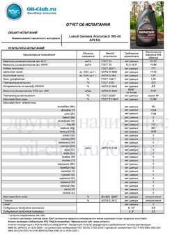

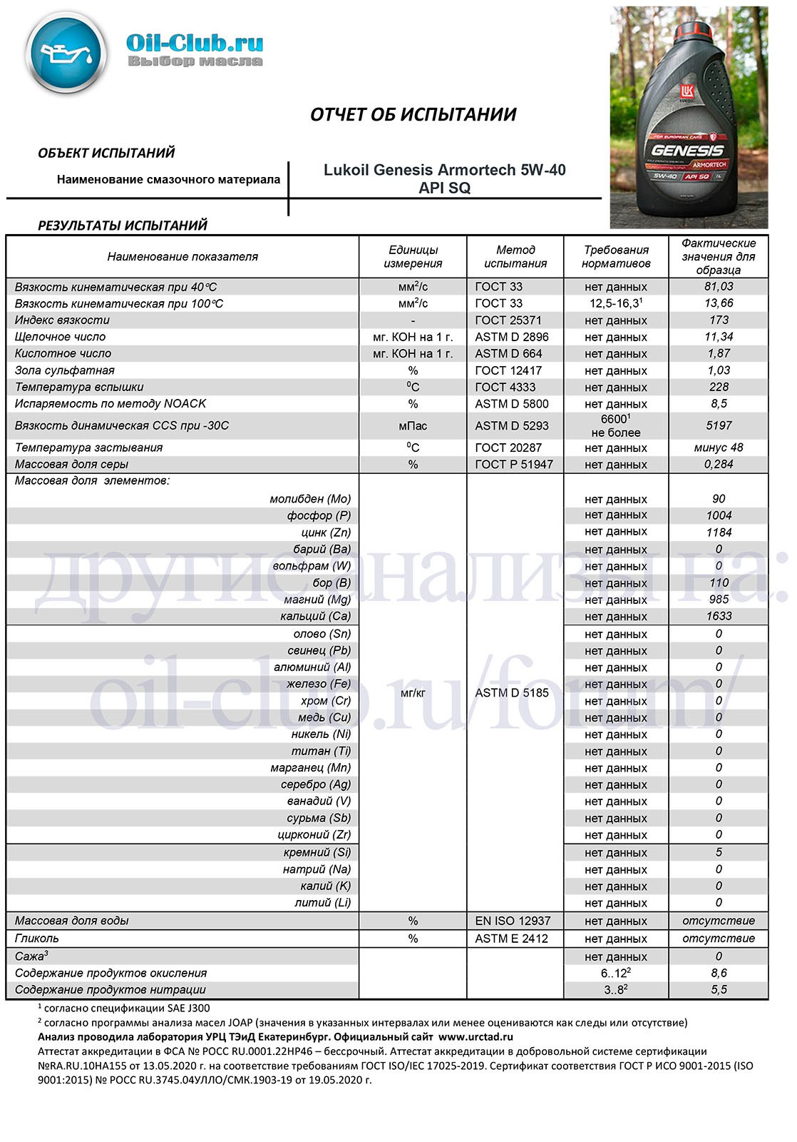

О каком Infineum может идти речь, когда они его выпустили раньше ввода самой спецификации?
torcon, да, очень похоже. В любом случае, если это Лукойловский пакет, то он создан по образу и подобию P6780. Но и примеры масел API SP на пакетах Infineum, близкие по параметрам к Лукойлу в шапке, тоже попадаются. Так что я бы сказал, что 50/50. По цене если только можно еще посмотреть: если это действительно Infineum, то масло будет дороже 3000 руб.

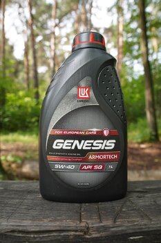

Как получить масло API SQ?
Рецепт: берём старое масло SN, SP, и проводим новые тест. Если проходит - без стеснения пишем на упаковке SQ.
Готово :D
Это если делать всё по совести. А если по баблу, сокращаем «лишний» этап: берём старое масло SN, SP и без стеснения пишем на упаковке SQ:sarcastic:. Это я не про Лукойл, а вообще...

Во пригорело:crazy:! А что, на SQ уже сертифицируют:wink:? На данный момент что на сайте API официальная информация о действующих допусках заканчивается SP, что паутинка Лубризола пока этот допуск не знает. А вот производители уже этикетки напечатали. И да, у Лукойла лобби мощное. Только посмей бросить хоть тень сомнения:sarcastic:!
Евген62 не Инфинеум это... Некоторым турбо ВАГам и турбо китайцам предписано мануалом (уж не знаю, специально для РФ, или в странах производства тоже) 5W-40. Для них и делалось.:)
Почему? У Лукойла есть и Infineum в маслах со сложными спеками VW 504/507, VW 508/509, MB 229.71. А тут свой пакет LV.
Ну тотал SQ уже есть, даже тест тут есть)
Lacoste , я и про Тотал такой же комментарий оставил. Торопятся производители красивую буковку на канистре поставить. Прямо начали спринтерский забег, опередив выстрел стартового пистолета:D.
Павел-1966 уже появился SQ , но на SP перешли по пальцам сосчетать ))))и SN во всю пользуется спросом))
А по правильному - убирать все прежние API и заставлять производителей делать новые SQ , но опять же двигатели не поменяешь)))
