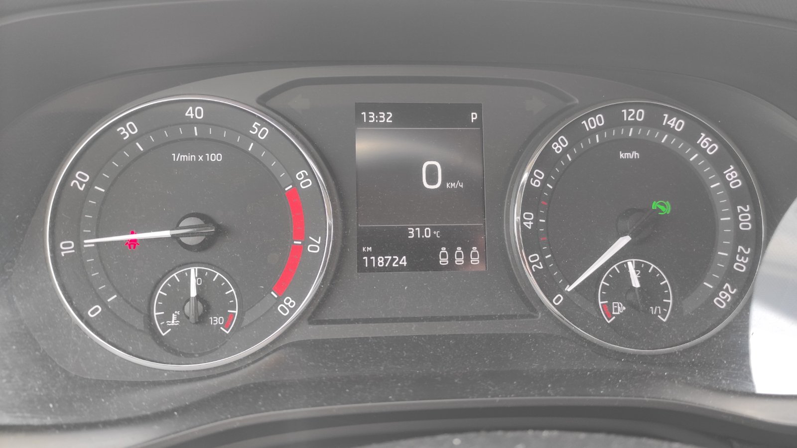

7 часов назад, kos7500 сказал:
При 2000 об/мин (в движении) двигатель прогреется быстрее. Но инженеры не устанавливают такие высокие прогревочные обороты
У меня в мороз как раз 2000 и есть при холодном старте, при небольшом прогреве уходят где-то на 1200 и после прогрева на холостые 600, но ждать долго, как 1200 стало, еду. Летом старт около 1400, сразу плавное опускание до 1000, можно ждать минут 5-7 до 600, но еду как только обороты опустились до 1000. У знакомого на мазде 323 холостые в мороз были 2500.
