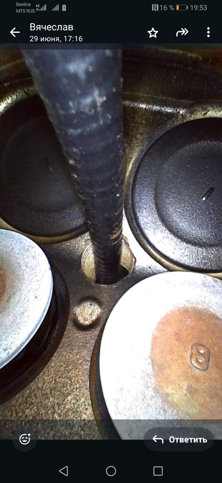

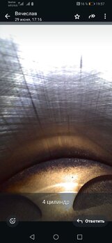

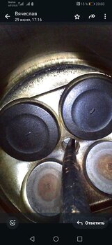

Эндоскопия двигателя Hyundai Creta 1.6 g4fg пробег 29200
Нужна ваша оценка состояния двигателя
8 минут назад, Alex_n89 сказал:
Поршни чистые, как новые, по трассе гоняете? Какая средняя скорость за интервал в 5-7тыс.км (например), что компьютер пишет? Какой бензин льёте? Какое масло? Нулёвочку (0w20) наверное?
Пока знаю только то что бензин 95й лили, только вчера машину купил, остальное добавлю в ближайшее время
Alex_n89 на вид, нормально всё с ЦПГ. Эндоскоп, всегда, немного сгущает краски (преувеличивает) реальную картину в цилиндрах. На эти мелкие риски от юбок маленьких, коротких поршеньков (у современных моторов), при их перекладке, можно не обращать внимание, ближайшие 100-150тыс.км пробега, а потом снова посмотреть эндоскопом. Но вообще, эти корейские моторы, как и авто в целом, очень хорошо ходят

Ну на этой, каталик точно лучше мониторить.
Все хорошо. Каталик смотри
Масло заливала предыдущая хозяйка Petronas Syntium 3000e 5w-40, ездила в основном по городу, заметил что при нажатии на педаль газа при обгоне двигатель не сразу набирает обороты, подозреваю что виноват катализатор
Alex_n89 у меня был один из симптомов что упала тяга, потом резко зазвенело. Я тут же глянул и увидел развал ката, пробег был 33 тыс. :good2: виноват конечно 92 бензин, до 33 тыс был только он. Надо смотреть, если крошится, лучше вырезать (будет амбрэ) или заменить.(чтобы не воняло). Второй тоже лучше вырезать, он прогорит если вырезаешь первый. А медленный разгон это может быть экология, после прошивки будет пободрее отклик на газ. 5W-40 густовато, 5W-30, 5W-20, в зиму 0W-20, 0W-16.
