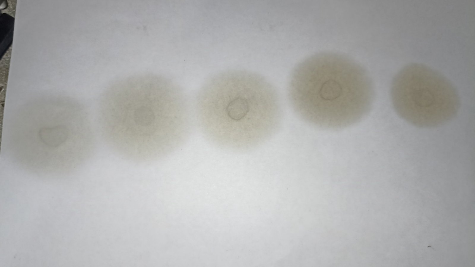

Отьездил на сабже 8600км спалив 500л топлива, по маслу вопросов нет никаких, отработало штатно на моём 186 грантомоторе, вчера была замена, было залито Миракс MX9 5w30 C3 на пробу, звук мотора на свежем масле не изменился от слова совсем:yes:
Судя по капельным тестам масло в конце стало немного загущаться.
Тесты через 1500км, последний на 7800км пробега.
