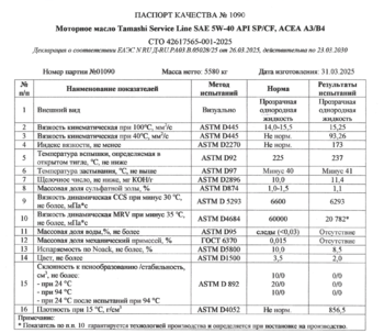

Масло заявлено как: API SP/CF, ACEA A3/B4, MB 229.5, BMW LL-01, VW502.00/505.00, RN 0700/0710, Porsche A-40.

По поводу температуры застывания в УРЦ написал, в другой лабе -40.
Вроде нормально получилось
And что-то с пурпоинтом лаба косячить стала, уже не первый такой случай. Видимо сломался прибор.
Опять какой то новый пакет присадок, это не Infineum точно. Как конструктор норм.
Перепроверят пурпоинт. Если ниже окажется, значит лаба так измерила. Если тоже самое - значит масло такое и метод его определить не может ниже, мениск перестает смещаться рано. У меня сейчас Taif перепроверяется тоже - посмотрим что там будет.
Это масло где сейчас производится? Смотрю гидрокрекинг стал 1.07 показывать за место привычных 1.09.
Забыл сразу приложить HTHS и тест на сработку загустителя.
Обратите внимание, что БОШ 30/100, на 90 циклах сработка будет 4-4,5%. Данный загуститель используется во всей линейке Tamashi Service Line.

Пакет готовый, не конструктор.
Это масло производится на заводе "Октен" в Тверской области.
Масло полностью на 3-й группе, 1-й и 2-й группы в составе нет.

Загуститель нормальный судя по форсунке Бош 30 циклов. Сработка на 0.5 сантистока, на 90циклов будет уже не сильно больше, не в разы по крайней мере.
А что по перепроверке пурпоинта -34С в лабе сказали?
Мы тут тоже перепроверяли -39С у Taif Vite C3 5W-30 - тот же результат -39С.
18 минут назад, torcon сказал:
Перемерили, результат не поменялся. Скорее всего в МИЦ отправлю, интересно разобраться.
