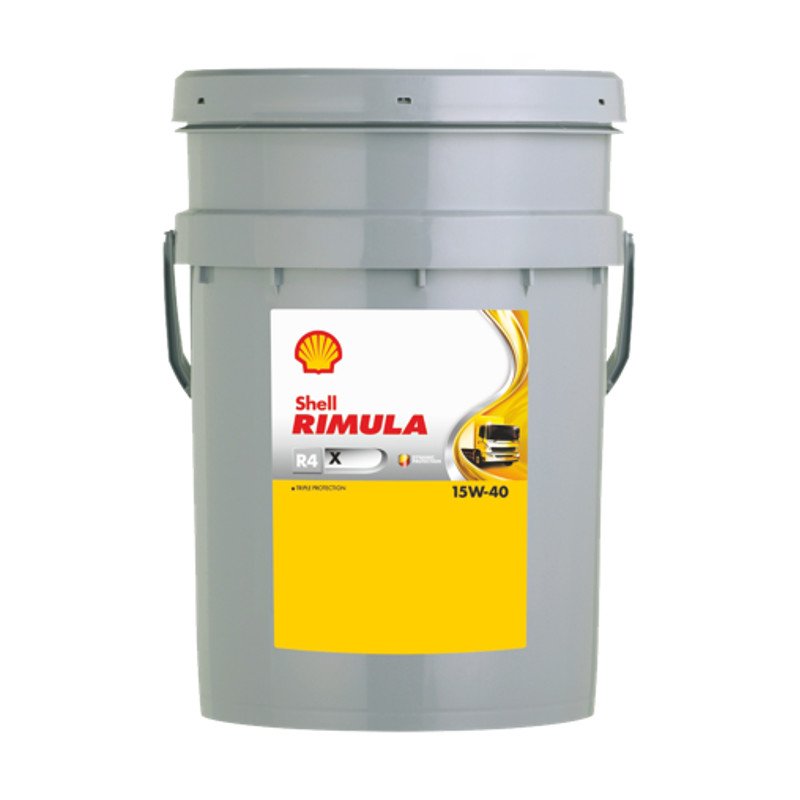

Добрый день уважаемые форумчане. Продолжаем делиться результатами тестов от УРЦ.
R4X_page-0001.thumb.jpg.fea80174ad3f7bb8ea06854d10872195.jpgRimula-R4-X-15W-40.thumb.jpg.0be3c33039028c1c6f53acdaee81b536.jpg
Масло заявлено как: API SL, CH-4, CI-4, CI-4; ACEA E3,E5,E7; Caterpillar ECF-1A, Caterpillar ECF-2, [CNH MAT 3520], Cummins CES 20071, Cummins CES 20072, Cummins CES 20075, Cummins CES 20076, Cummins CES 20077, Cummins CES 20078, DDC 93K215, Deutz DQC III-10, Global DHD-1, [IVECO T1], JASO DH-1, Mack EO-N, MAN 3275-1, MB Approval 228.3, MTU Type 2, Renault Trucks RLD-2, Volvo VDS-3

Phoenix Lubricants было бы логично увидеть этикетку на таре. магния как-то много, по сравнению со мне известными анализами этой же марки масла
