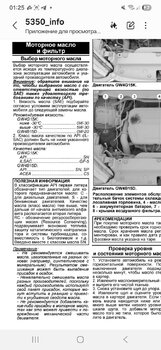

@YEJА откуда такое руководство по эксплуатации и почему там нет С2 .
В вашем родном  С2 ?
Screenshot_20250624_012145_Samsung Notes.jpgScreenshot_20250624_012538_Samsung Notes.jpg
Hanval Rus скрин с инструкции 23 года.
Hanval Rus это не мануал производителя - книжка нашего издательства Легион Автодата...
Morok дал правильный скрин.
Случайно нашел   редакцию Легиона . Уточнил.  Спасибо.
