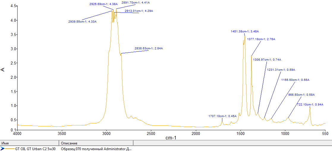

Анализ в лаборатории УРЦ ТЭиД от импортера  ООО Ханвал Рус. Партия №D123090403. (2023 год). Анализ 2024 год.
Масло заявлено как: API SP; ACEA С2; Renault RN 0700;  Peugeot-Citroen PSA: B71 2290;  FIAT: 9.55535-S1.
ИК спектр Фурье

По каким параметрам определяете  ?    Я не отличаю . Точно мне неизвестно ( пока) .
Афтон тоже бывает с молибденом. Уточню.
Hanval Rus ещё по базе уточните, пожалуйста! ИК-Спектр в сумме с испаряемостью и вспышкой дают все основания полагать, что это либо полностью 2 группа, либо микс 2 + 3 групп.
11 минут назад, Любознательный сказал:
Уточню . Но микс не  даст  такой  CCS  и PP. ?
Завод Hanval  Inc не делает миксы  . Не хранит 2 группу. Уточняю.
4 минуты назад, Hanval Rus сказал:
Спасибо!
Zic X5 и Zic X7 на второй группе, поэтому, в теории, могут дать оба варианта, как чистая 2, так и микс 2 + 3. Отсюда и мой вопрос.:)
В целом по характеристикам масло прикольное, всё есть, зола в порядке, серы мало.

Ранее   уточняли на заводе по базам. Миксов нет в легковом сегменте. Обновляю информацию.
Afton + Group3
Нет  миксов с 2 . Всё 3 группа. Или 4
ACEA C2 и API SP разом, большая редкость. Надо обязательно попробовать залить.
6 минут назад, Styler сказал:
Да всё чаще  миксуют С2/С3   маркетинг беспощаден . Чуть позже будут скидки на этот продукт.
Гидрокрекинг такой отчистки значит, с не очень высоким индексом вязкости - HVI. 5W-30 с NOACK 12.6%. Индексом 162. В целом если дешево, хорошее масло.
