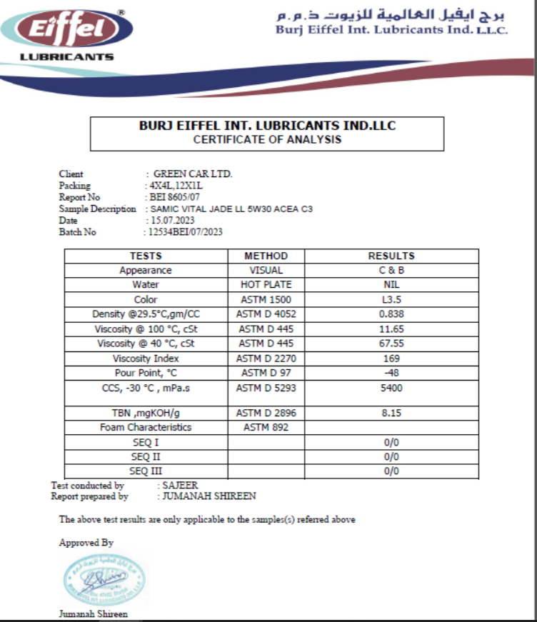

Если хоть один параметр +/-  попадет в их же паспорт .

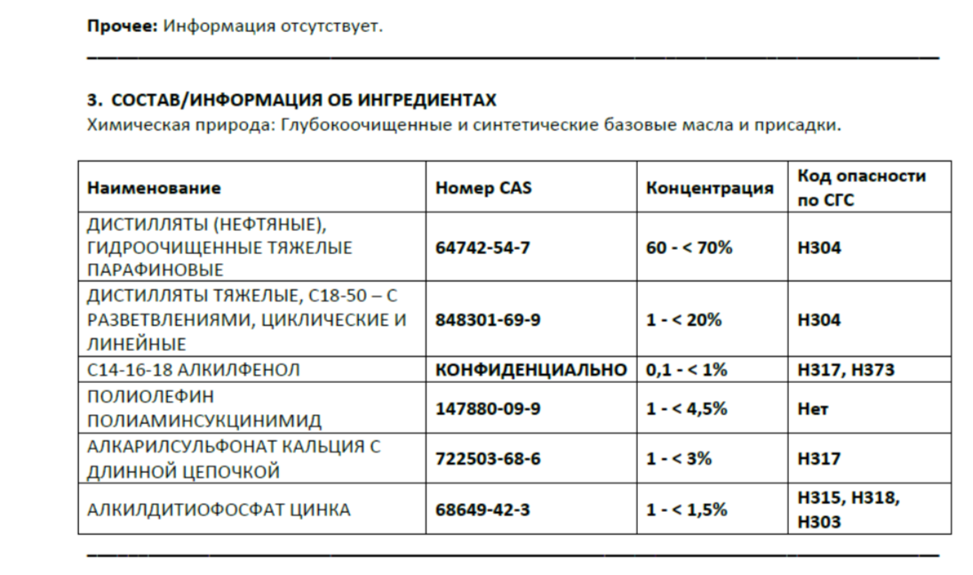

Hanval Rus "Продукт SAMIC VITAL JADE LL SAE 5W-30 состоит из синтетических базовых масел (III группа + 20% PAO) и пакета присадок Infineum." Это ответ от продавца-ГринКар.... Но, что то по MSDS это го не скажешь...
Изменено пользователем СерКинг
19 минут назад, СерКинг сказал:
По их COA ( паспорту ) можно предположить что там есть ПАО .  Но зачем оно им  ?  20 % даже  ИК спектр не видит .
По TBN предположу что  мимо С3 ,  зола будет завалена .
Р.с не критично, можно лить .

Может "ИМ" и не надо, а нам в самый раз... Только вот сколько его там?:smile: Но даже и если очень мало... Сейчас оно не в моде. Даже новый Мобил1 от него почти избавился...
