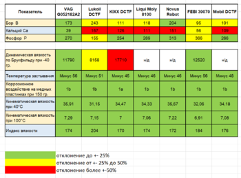

Сводная таблица жидкостей DCTF DSG аналогов VAG
55 минут назад, fincons сказал:
Вот анализы этих масел. Они одинаковые?
А эти масла одинаковы?

Так у вас есть информация кто делает масло VAG g052182?
22 минуты назад, kos7500 сказал:
На сколько я вижу это разные масла, разные пакеты, хотя бы содержанию бора это уже видно. Разный индекс вязкости, наверняка разная база масел...
А к чему этот вопрос в теме про dsg?

Ну и напомню зачем мы делали анализы оригинала и альтернатив. Чтобы найти наиболее близкое по составу масло!!!
А теперь разговор пошел о том, что все масла хороши, что если параметры в пакете расходятся, то это не значит, что производитель что-то не доложил или переложил, а просто применил более современные присадки, изложил свое видение рецептуры, которое в итоге дает такой же результат как и оригинальное масло.
По мне, так вот эти все истории с более современными присадками, одинаковыми результатами это просто натягивание совы на глобус.
Абсолютно одинаковыми эти масла быть не могут. Одни работают лучше на морозе, другие при жаре (отличие базы и индекса вязкости тоже сказывается), что там происходит с фрикционами  на разных пакетах тоже не совсем понятно. Проскальзывают ли они больше или наоборот трение повышенное...
Поэтому проще всего конечно ориентировать на состав оригинального масла VAG, как на универсальное решение. Наиболее близкое по составу и будет предпочтительнее остальных.
Я вот вижу пока наибольшее сходство оригинального масла с Новусом и Феби.

6 минут назад, fincons сказал:
Конкретно по этому маслу нет. Но если бы его делал другой производитель, у него был бы другой состав.

39 минут назад, fincons сказал:
Эти масла соответствуют одному допуску МВ. Так, для размышления.

Ivan97 kos7500 Никто не ищет идентичное масло. Ищем масло близкое по своим физико-химическим свойствам.
Без полного комплекса тестов невозможно сказать, что все эти масла одинаково хорошо работают в DSG.
Но можно подобрать наиболее близкое по составу масло к оригинальному. То же Феби например. В халдексе оно например работает отлично...
Если почитать отзывы в чате тигуанов и кодиаков, то есть нарекания к маслам Лукойл, Мотюль, Мобил, Кикс. Меньше всего нареканий к Феби и Фукс. По отзывам уже не все масла одинаковые получается))
Зы. У меня пока к Лукойлу в dq500 нет претензий.
Но уже несколько человек, которые заливали его в коробку dq250 испытывали проблемы и слили это масло.

Почему только по составу присадок то? По вязкости, базе, коррозийной стойкости. Ну вы таблицу гляньте. Я сравнивал все параметры масел.
По присадкам больше всего возникло вопросов, так как именно по ним самые большие различия у масел.

Вот это и есть натягивание совы на глобус. Орига древняя, как экскременты мамонта, а технологии не стоят на месте. Можно положить меньше zddp и добавить нитрид бора, получив в результате лучшие трибологические свойства. В элементном анализе при этом будет меньше фосфора и больше бора.
Приведённое выше сравнение моторных масел из этой же серии. В одном рецепте много кальция и мало бора, в другом - гораздо больше бора и меньше кальция.
Вероятен и экономический эффект. Допустим, один компонент вам обходится дороже, другой дешевле...
