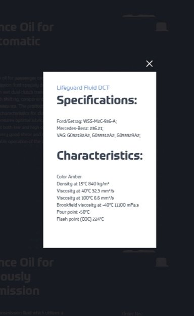

1 час назад, kos7500 сказал:
Это просто разные номера для масла с одинаковыми характеристиками от разных производителей
:Cherna-facepalm:
1 час назад, fincons сказал:
:Cherna-facepalm:
Вы сомневаетесь в компетенции ZF ?
27 минут назад, kos7500 сказал:
Я сомневаюсь, что мультимасло будет одинаково хорошо работать во всех коробках dsg. Конкретно сейчас я веду речь про коробки, для которых предназначено масло g052182.
Я уже выкладывал 2 анализа  масел 182 и 529. У них разный состав.
Да возможно в одной коробке скажем в dq500 мультимасло лучше будет работать, в другой скажем dq381 хуже.
Не знаю ни одного ваговода, который бы залил в dq250/500 масло g052529 и сказал, что коробка на нем работает также как на g052182.
У масел g052529, redline, transmax dual примерно один состав элементов.
Тогда как у масел g052182 и тех что в шапке другой состав.
Из этой таблицы это тоже видно.
И ещё раз, если вы считаете масла g052182 и g052529 одинаковыми по ф-х свойствам, но от разных производителей, это ваше право.
Я например считаю, что эти масла от одного производителя, но немного с разным составом. И опровергнуть это невозможно. Так как никто доподлинно не знает кто и какие трансмиссионные масла варит для ВАГ.

fincons хорошо, ещё один пример.
Известное всем масло Toyota WS раньше производил Mobil. По факту в банках Toyota находился Mobil 3324. Но! В японских банках масло было чуть жиже, в американских чуть гуще (разница 0.5 сСт). Потом Мобил продал японские активы местной компании и теперь WS производится в Японии, Китае, Таиланде. Оно такое же жидкое, как было японское Мобил, но с другим содержанием элементов. Огромное количество коробок, в которые заливалось и заливается это масло, работают по прежнему. Отзывов об изменениях в работе нет.
2 часа назад, fincons сказал:
На уровне ощущений, возможно.
Это не я считаю, а производители масла. Разработчик трансмиссий ZF считает взаимозаменяемыми 052182 и 055529, хотя у них разная вязкость! В AQ160 VAG сначала лил G055025, потом стал G055540, хотя они отличаются и вязкостью и элементами. В AQ300, по мнению Aisin, можно и D-III и D-VI и D-ulv :D
Изменено пользователем kos7500
