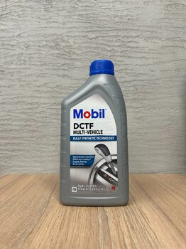

20 апреля 20251 г Популярное сообщение Закреплён Mobil DCTF Multi-Vehicle свежее Всем добрый день. Вот и пришло время крайнего результата из этой серии тестов. В этот раз это Mobil DCTF. Масло заявлено как: Dual Clutch Transmission Fluide ИК спектр Фурье, Артикулы коды для заказа в интернет магазинах: 157603 MOBIL DCTF MULTI-VEHICLE 1л

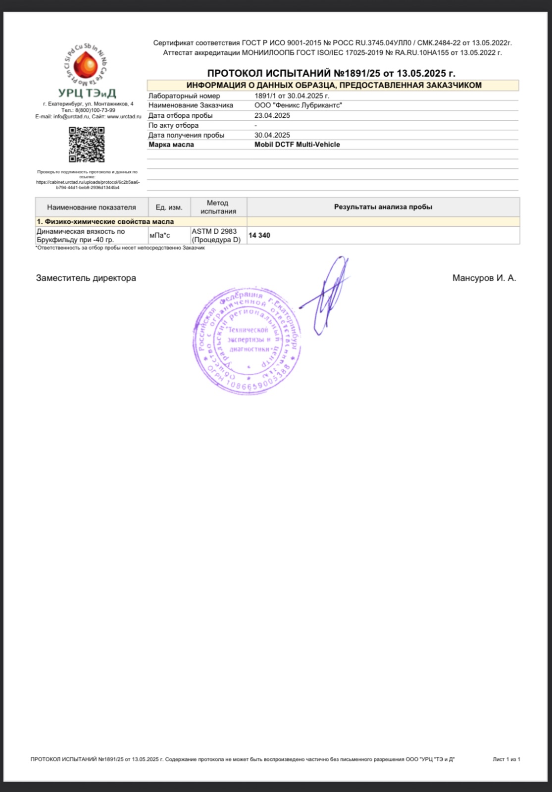

28 апреля 20251 г Автор Всем добрый день. Добавили спектр, температуру застывания и коррозию на пластине. Ждем от УРЦ последний параметр CCS. Изменено 28 апреля 20251 г пользователем Phoenix Lubricants
28 апреля 20251 г Пока ничего выдающегося. Моя ставка брукфильд 15000 Изменено 28 апреля 20251 г пользователем Red
28 апреля 20251 г 38 минут назад, Phoenix Lubricants сказал: Ждем от УРЦ последний параметр CCS. Для трансмиссионных масел он разве измеряется.... Нужен Брукфильд...
28 апреля 20251 г 47 минут назад, Phoenix Lubricants сказал: Ждем от УРЦ последний параметр CCS. Видимо не понял вас, это Брукфильд имелся ввиду?
28 апреля 20251 г Автор 7 часов назад, fincons сказал: Для трансмиссионных масел он разве измеряется.... Нужен Брукфильд... 7 часов назад, lord0478 сказал: Видимо не понял вас, это Брукфильд имелся ввиду? Да да именно он. Днём обсуждали в офисе тест продукции и что в голове было то и написалось
30 апреля 20251 г Автор 4 часа назад, ModeratorSigma сказал: Phoenix Lubricants Брукфильд пришел? Таблицу надо оформлять а его нет К сожалению нет. Пока подписали доп соглашения. Пока выставили счета. Пока оплатили ... Изменено 30 апреля 20251 г пользователем Phoenix Lubricants
16 мая 20251 г Автор Здравствуйте, уважаемые форумчане. У нас была выставка, были насыщенные работой дни. Возвращаемся к тестам. Брукфильд пришел.
