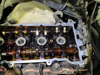

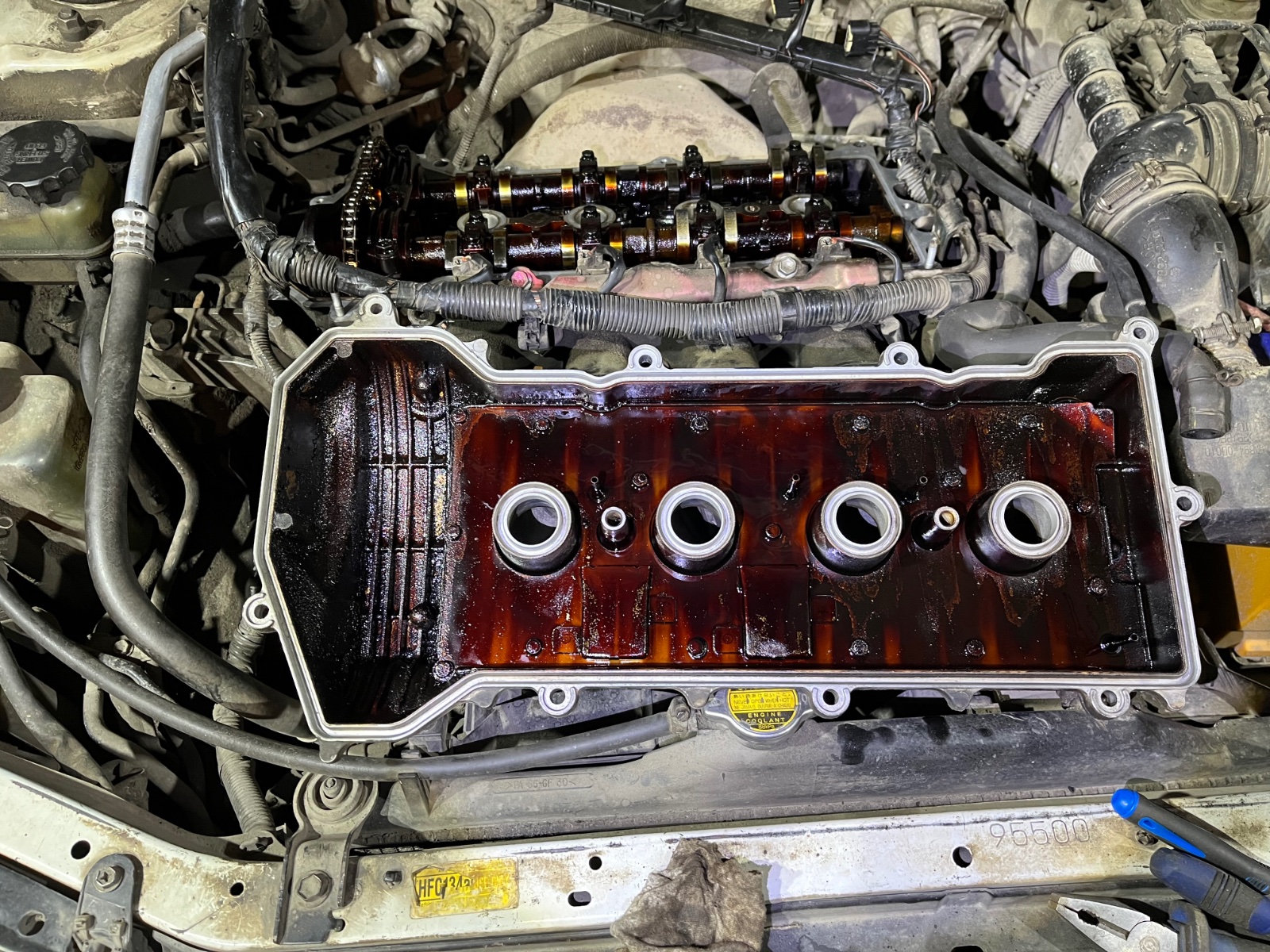

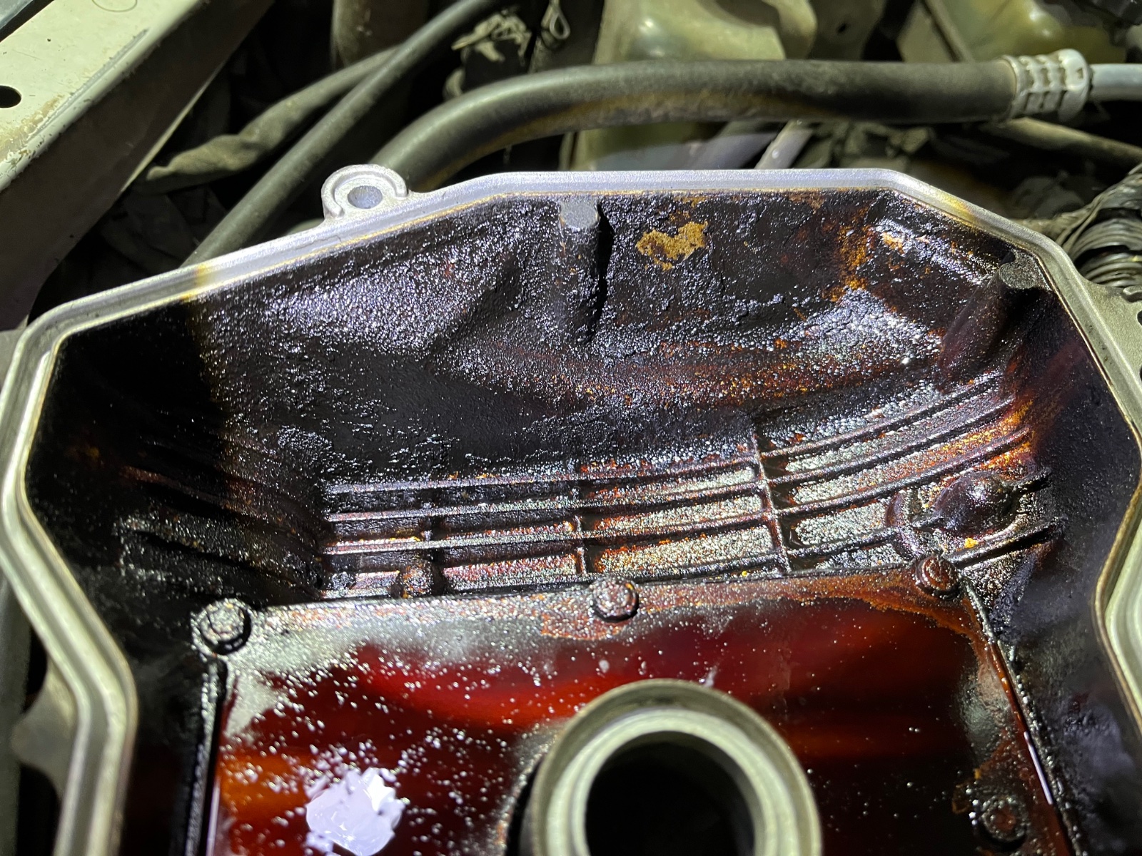

Всем привет. Сегодня вскрыл отцовский двигатель для замены прокладки. Ждал ключ и прокладку, хотел до 10 апреля успеть и получить химию CG )))
Эндоскопию делал, мотор ещё живой, имеет смысл мыть. Долго планировали димексид, теперь хочу CG попробовать.
По маслу. Сейчас залито rosneft 5w40, до этого больше года ездил на отработке, т.к. были сильные течи. Отработку лили с моей машины, 5000 проезжал, сливал и отдавал на доливку в этот мотор.
На данный момент все течи устранил, сегодня потеющую прокладку заменил и заодно сделал фото. За последние 200км уровень масла не изменился.
Эндоскоп имею, сделаю в ближайшее время и выложу сюда состояние гильз, если нужно.

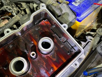

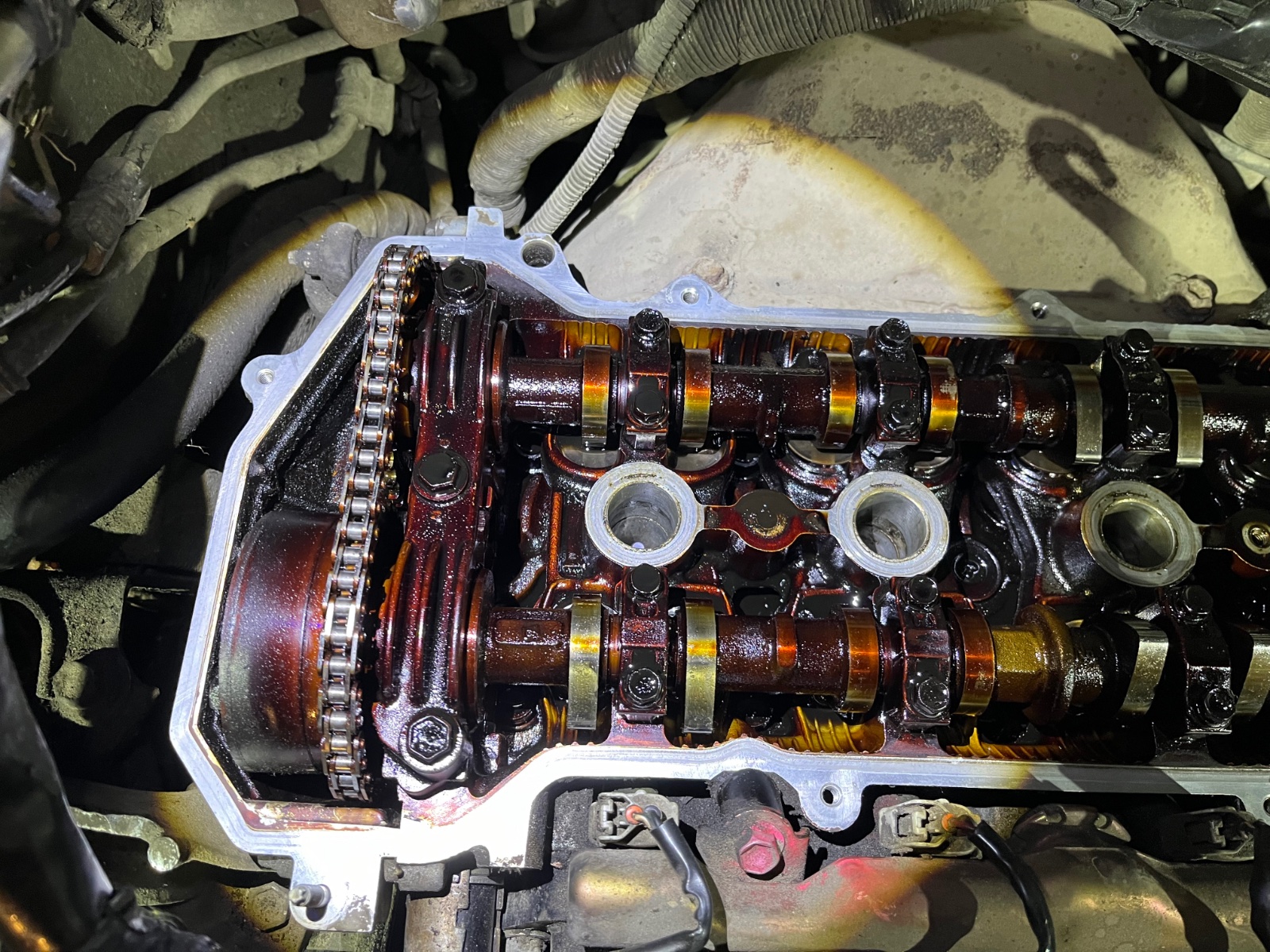

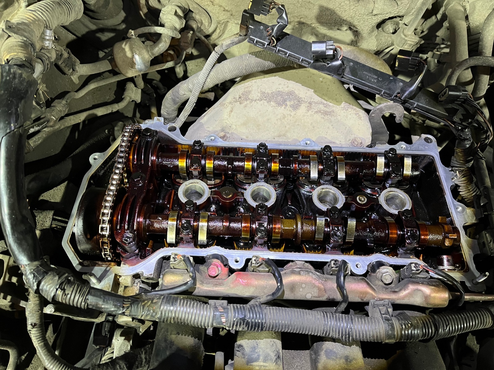

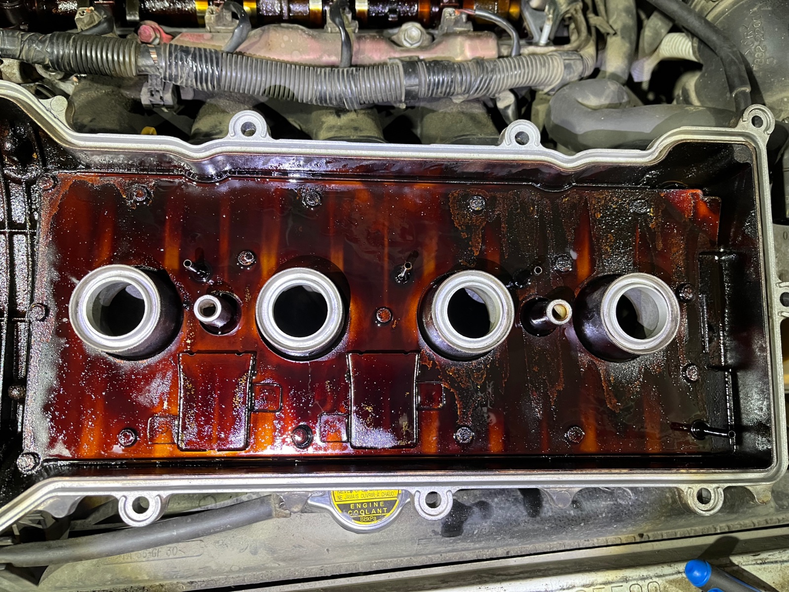

Добавляю фото. Сделаны сегодня, заодно заменил прокладку, запотеваний нет.
Итоговый отчет по использованию автохимии Clarion Guard на Toyota Avensis 1
СергейПТЗ да уж, красиво, а должно быть, примерно, вот так, вот такие тонА (цвета), должны быть. Это, если сразу  и вообще всегда, масло вовремя менять)))
Роман 73 Я в курсе)) Это батин мотор, мой не так угажен)) У меня тоже 1ZZ кстати) Ну а этот планирую в порядок привести. Было бы круто, если CG отмоет, если нет - то димексид)

Должен, судя по фото и заявлениям продавца.
У меня был еще более грязный мотор и отмылся он временем и частыми заменами.
Прекратите лить гуталин в этот мотор и заливайте илсак с интервалами 200м.ч. А перед этим поменяйте один раз масло на 500-1000км.

Сегодня сделал эндоскопию. Кинул ссылки на разные ресурсы. Текущий пробег мотора ориентировочно 250 тысяч.
Нагара очень много. Колпачки тоже текут. Гильзы нормальные)
После промывки буду раскоксовку делать и менять маслосъёмные колпачки.
