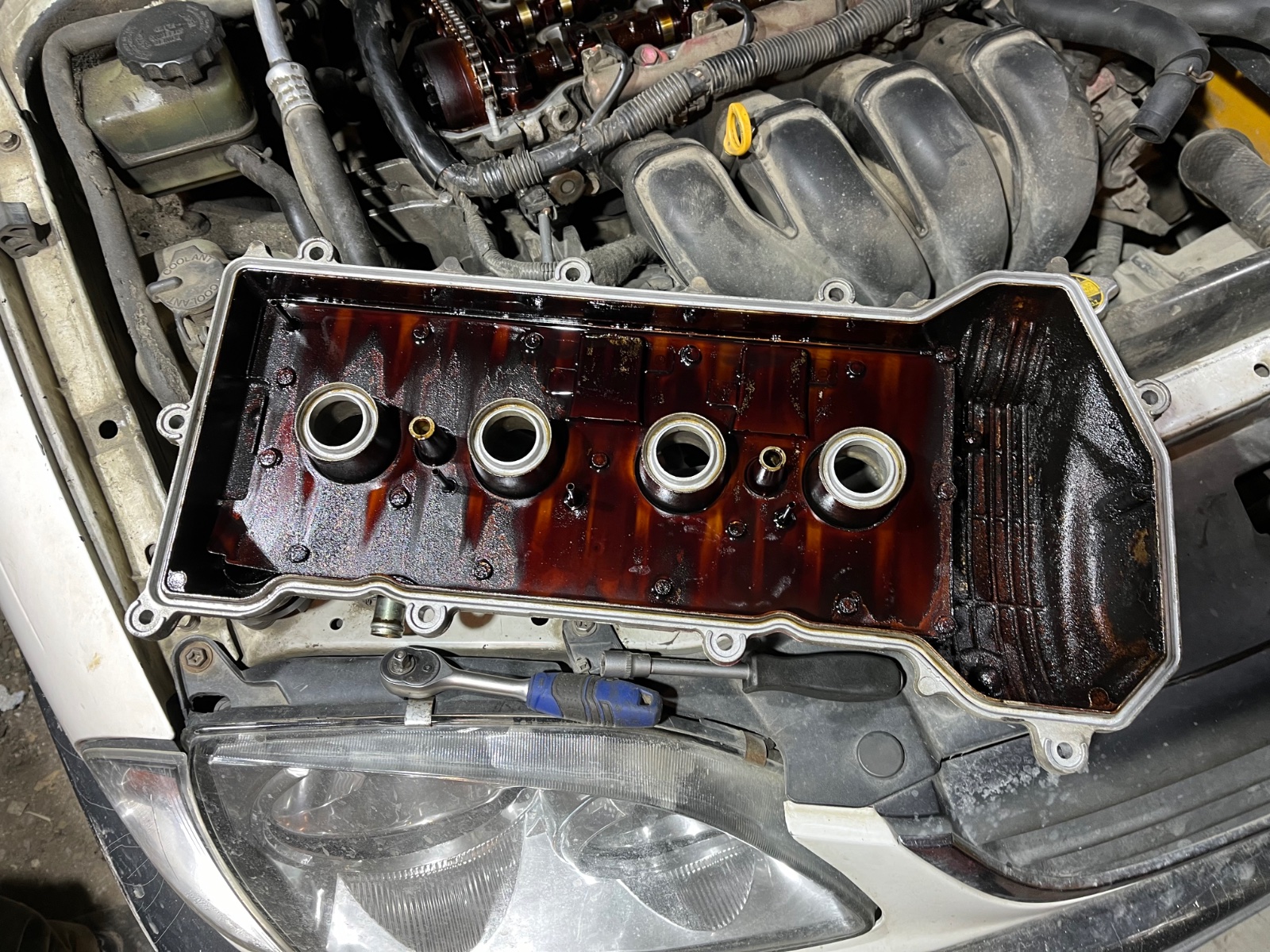

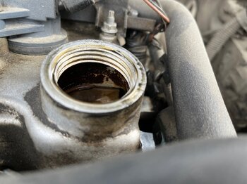

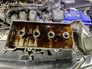

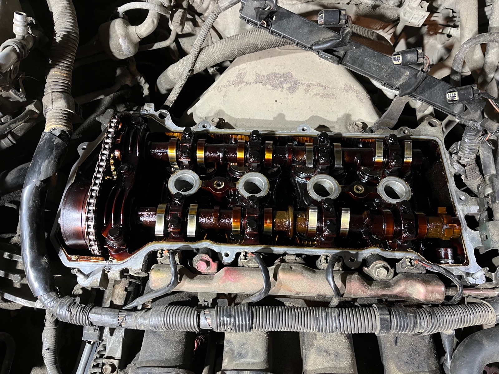

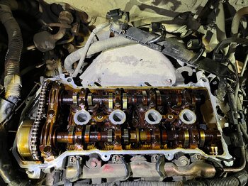

Всем привет. Сегодня вскрыл отцовский двигатель для замены прокладки. Ждал ключ и прокладку, хотел до 10 апреля успеть и получить химию CG )))
Эндоскопию делал, мотор ещё живой, имеет смысл мыть. Долго планировали димексид, теперь хочу CG попробовать.
По маслу. Сейчас залито rosneft 5w40, до этого больше года ездил на отработке, т.к. были сильные течи. Отработку лили с моей машины, 5000 проезжал, сливал и отдавал на доливку в этот мотор.
На данный момент все течи устранил, сегодня потеющую прокладку заменил и заодно сделал фото. За последние 200км уровень масла не изменился.
Эндоскоп имею, сделаю в ближайшее время и выложу сюда состояние гильз, если нужно.

Добавляю фото. Сделаны сегодня, заодно заменил прокладку, запотеваний нет.

А теперь фото.

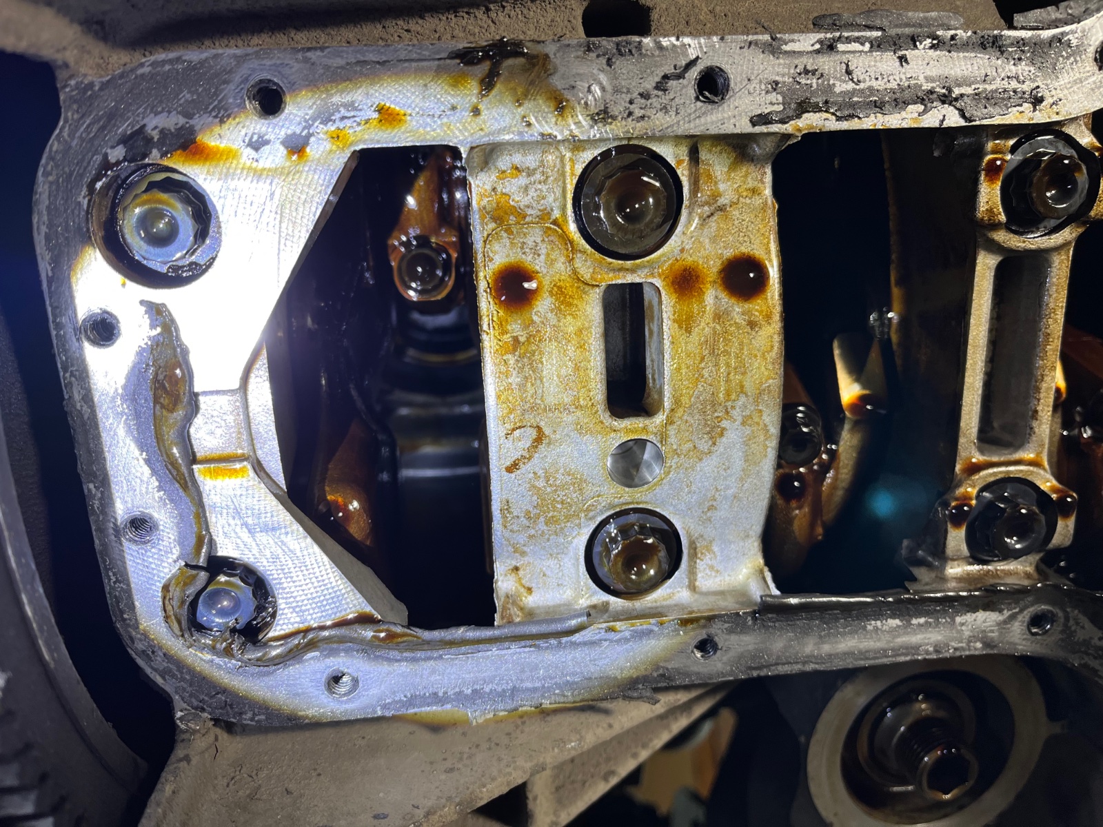

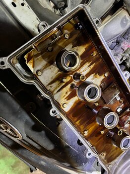

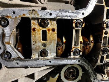

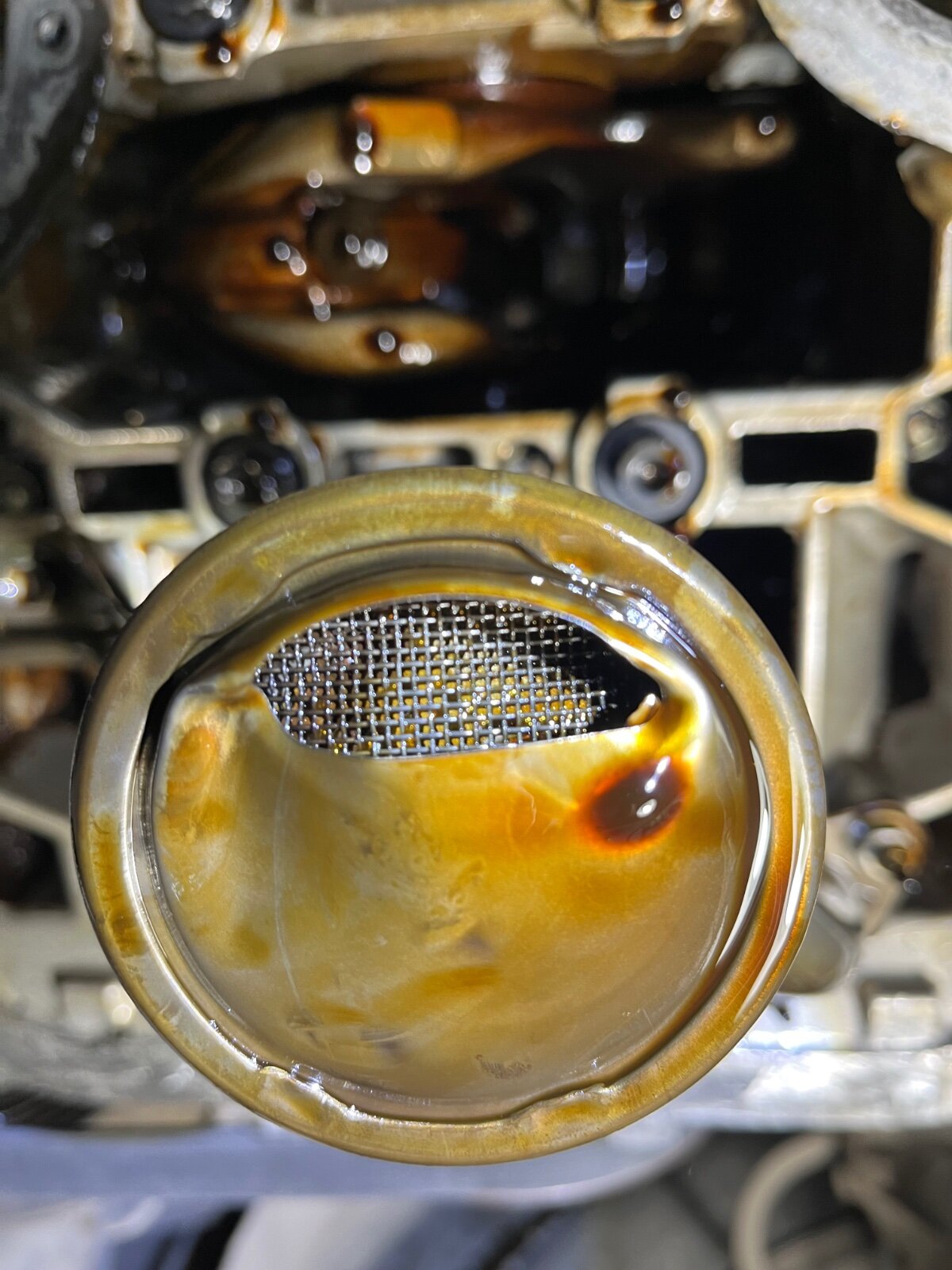

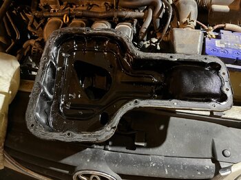

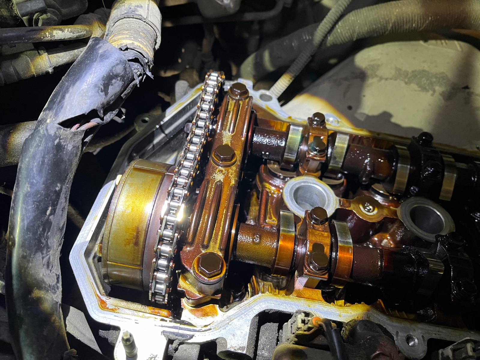

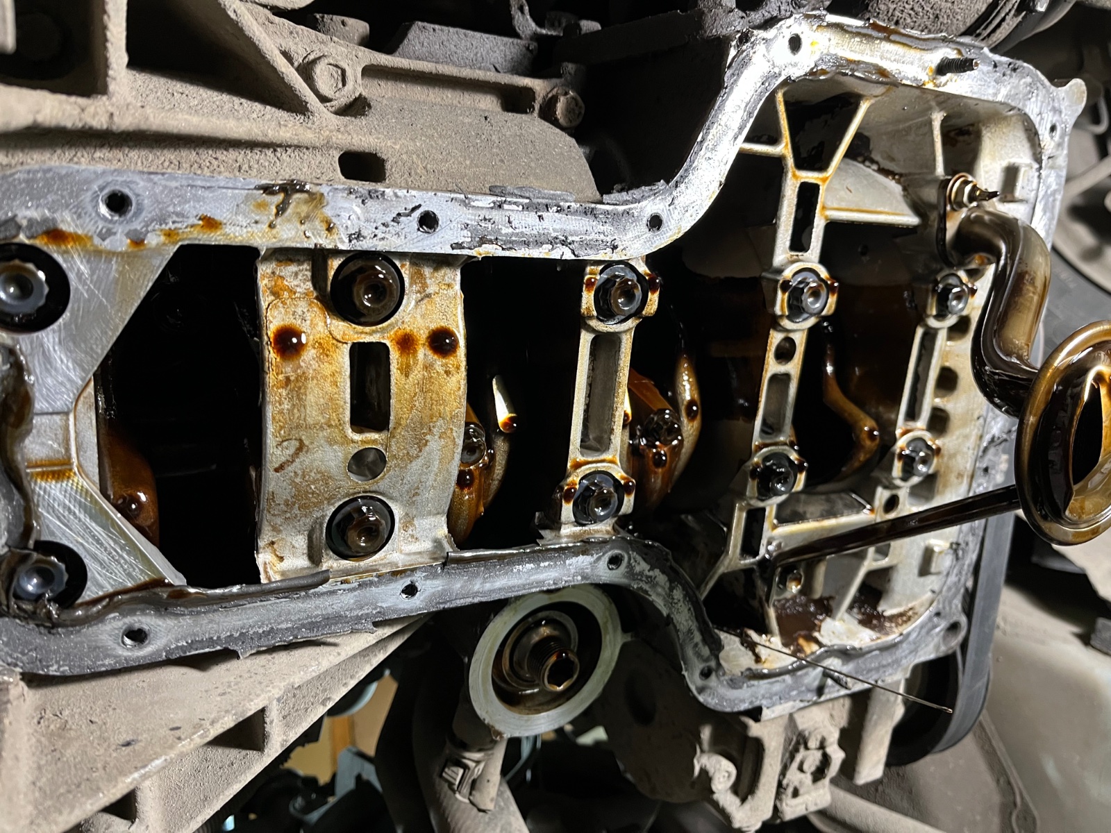

Начал с подготовки. Снова снял крышку и снял видео. Снял поддон, проверил маслозаборник на всякий случай, ну и уровень грязи в целом.

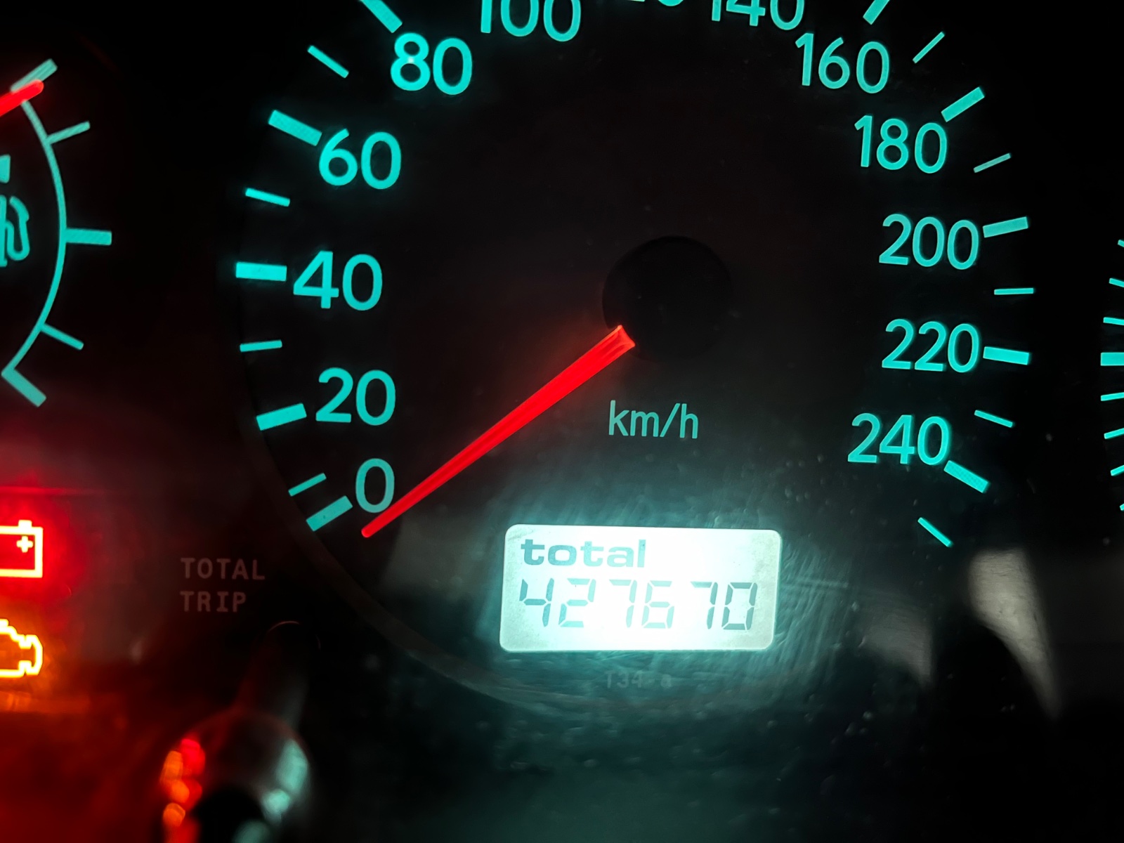

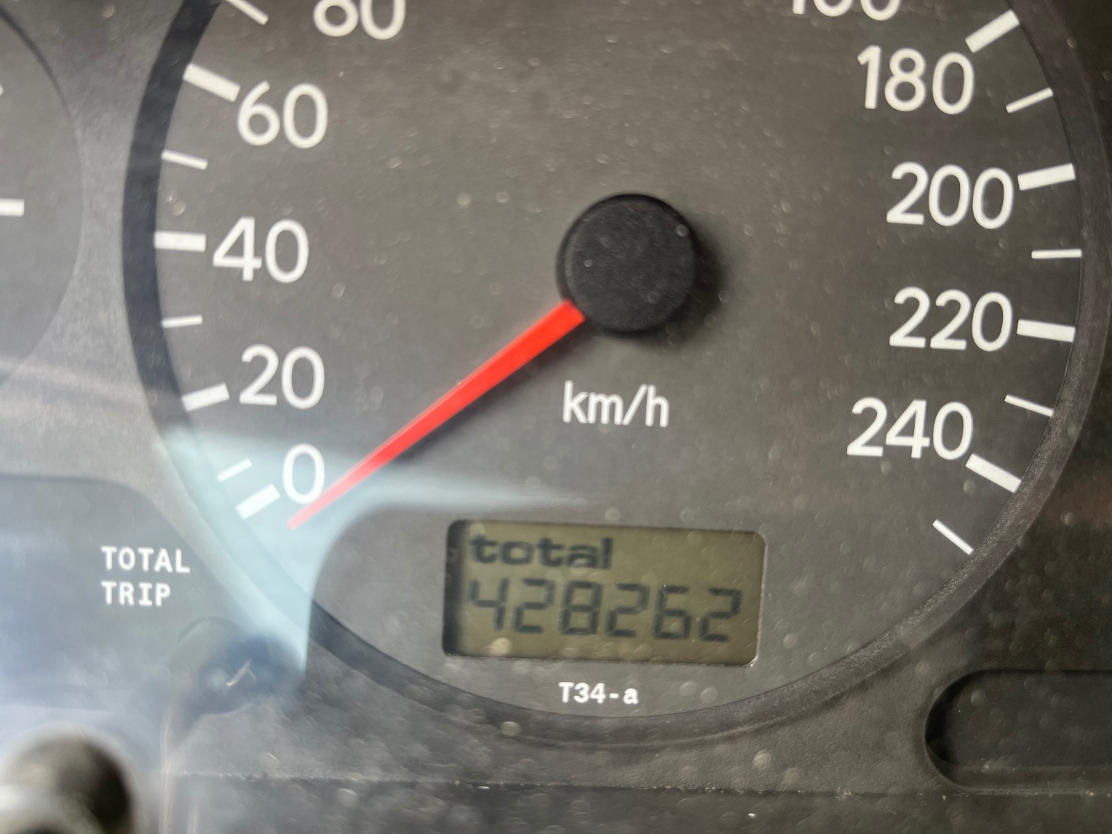

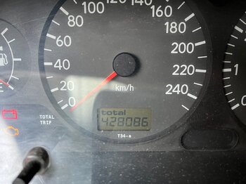

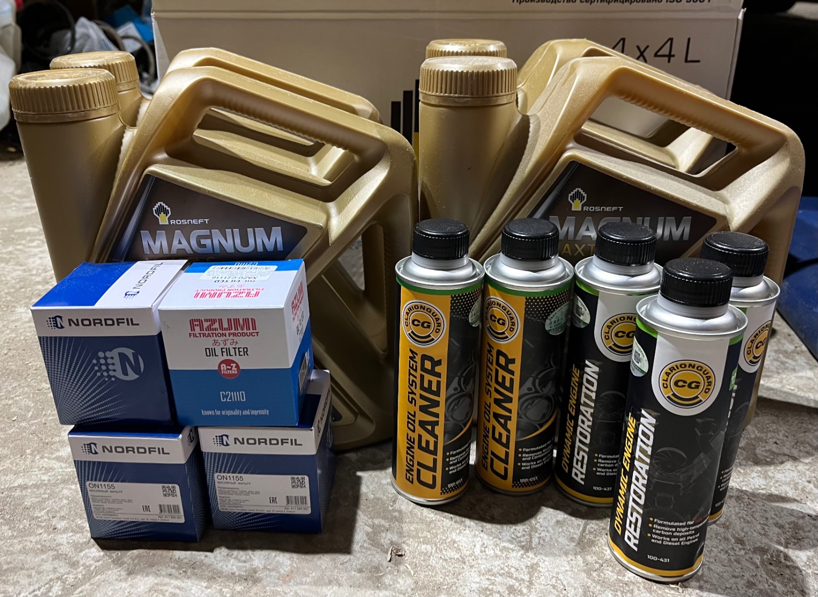

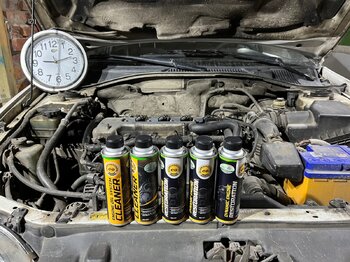

Фото пробега до начала, химии на фоне двигателя.
IMG_7532.thumb.jpeg.186cebac826fc69a337586a6a674007b.jpegIMG_7535.thumb.jpeg.bcb4a0807ca8a4f236236ee51e2dde9a.jpegIMG_7536.thumb.jpeg.4614f7450f0a30e17d514c664924c2cc.jpegIMG_7541.thumb.jpeg.770f240b7457e438dd089df047db7254.jpegIMG_7542.thumb.jpeg.5df2b4bdf83c9427b8fd6ae95abe8484.jpegIMG_7544.thumb.jpeg.326be937dcbc5bdef2493dbb638bf3d6.jpegIMG_7545.thumb.jpeg.7e59baf63151115adff5325bed439a20.jpegIMG_7547.thumb.jpeg.5599050dcc34e81c0e4a36a4f6c4293a.jpegIMG_7549.thumb.jpeg.03045814a50e861fe51e5b78fe47d9dd.jpegIMG_7550.thumb.jpeg.f8a249272c552224724d12f627302599.jpeg
И немного фото остального. Повторю, что записывал все на видео.
Первый этап
IMG_7551.thumb.jpeg.1f2aa64888ead2fc45d5690c1849f598.jpegIMG_7553.thumb.jpeg.b4f553d320df8e7f84c582e447388dfa.jpegIMG_7557.thumb.jpeg.b0385f41b9e801c07393de38241cd017.jpegIMG_7558.thumb.jpeg.cd63bd2023d57ff4fbebb6bdd6c37ef1.jpeg

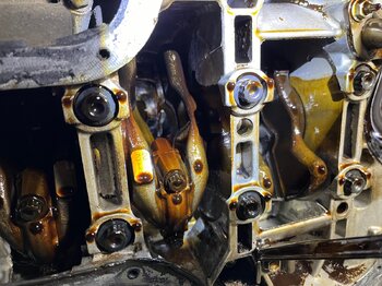

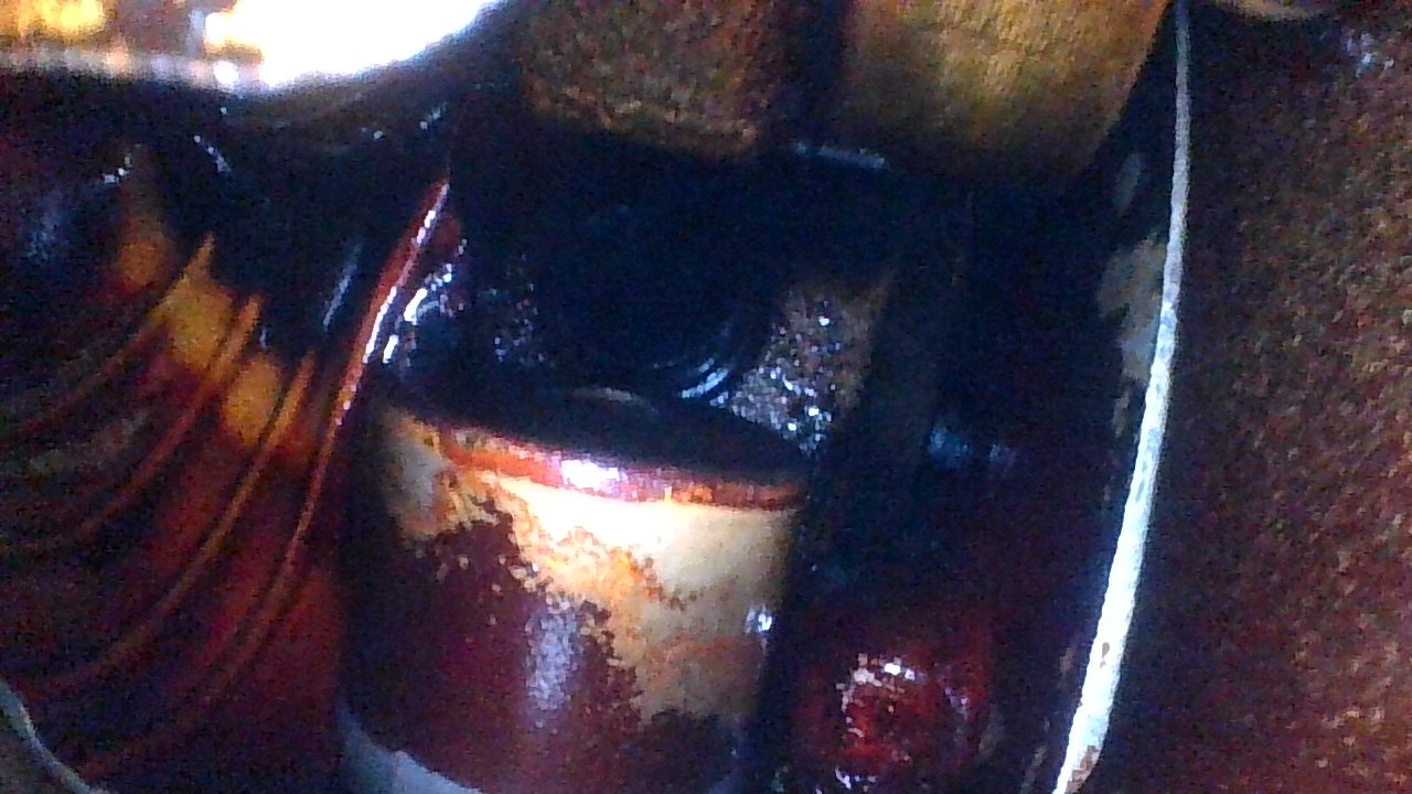

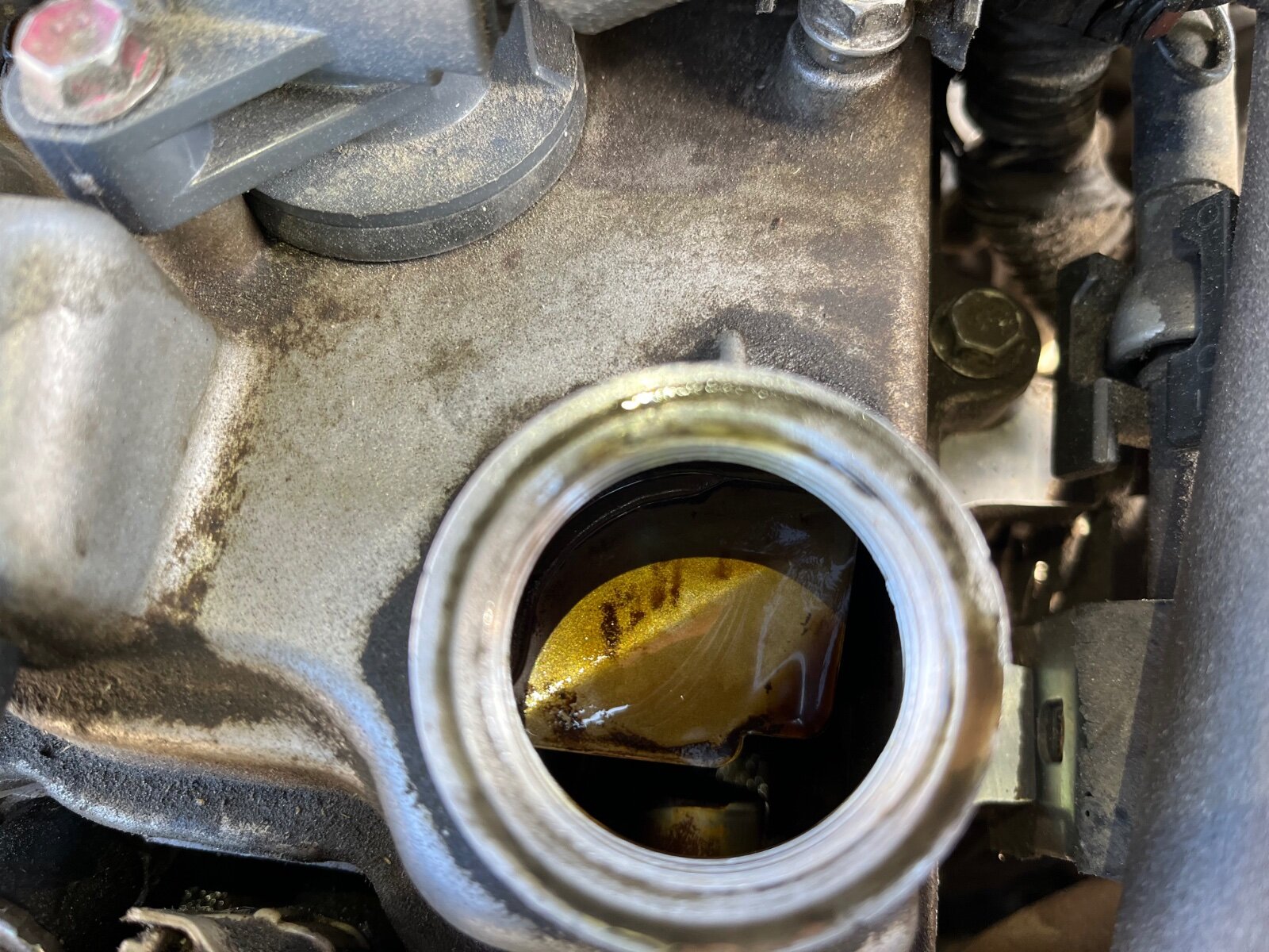

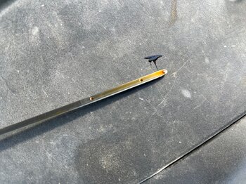

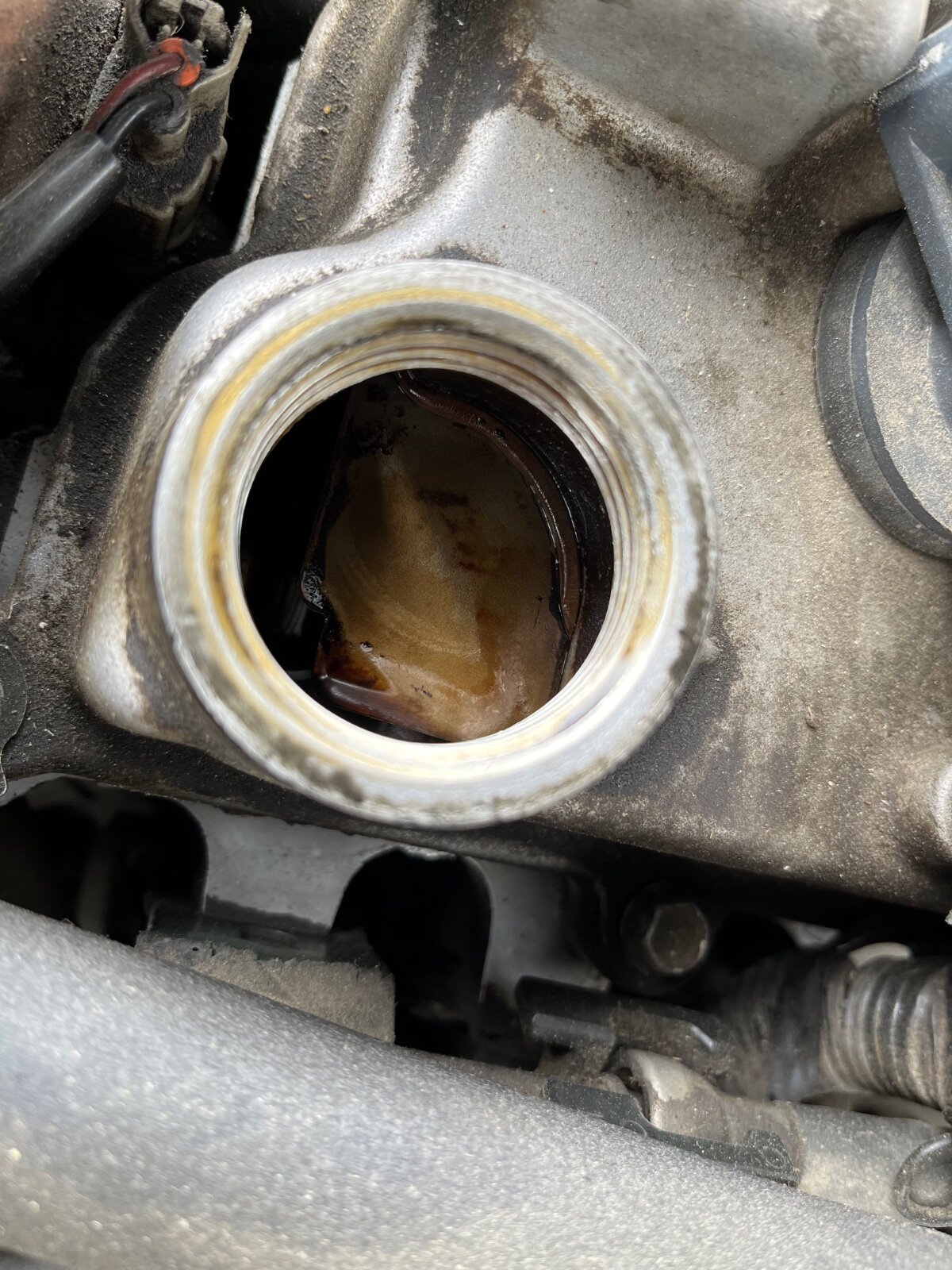

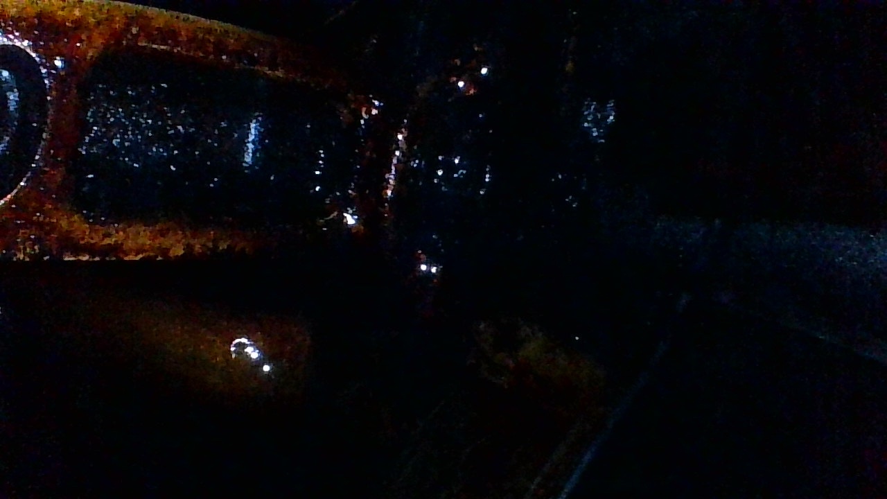

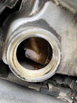

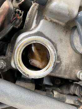

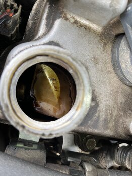

После первого слива заглянул в горловину и маслосливное отверстие эндоскопом. Качество получилось плохое, но это чисто ради интереса)
22620927_Image_2025-05-0818_05_06_156.thumb.jpeg.7cfc0b588724adc7a63e69a0b20dbf82.jpeg1292056055_Image_2025-05-0818_06_18_605.thumb.jpeg.e462aa7f62f11e1b28d873f69bd48c55.jpeg2026423254_Image_2025-05-0818_06_22_755.thumb.jpeg.6869e847e0d4d249cff5f2a00b044bf5.jpeg

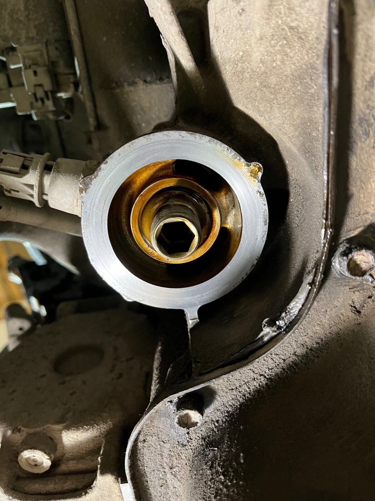

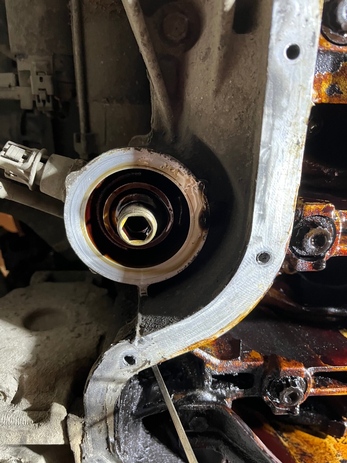

Гнездо фильтра после первого этапа

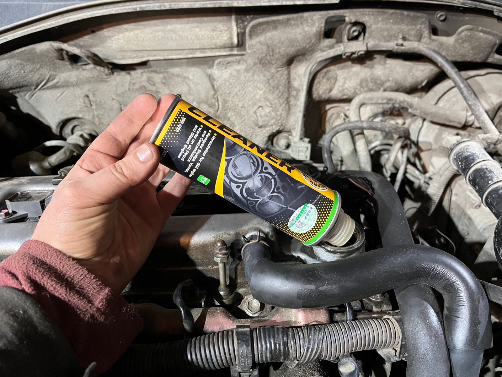

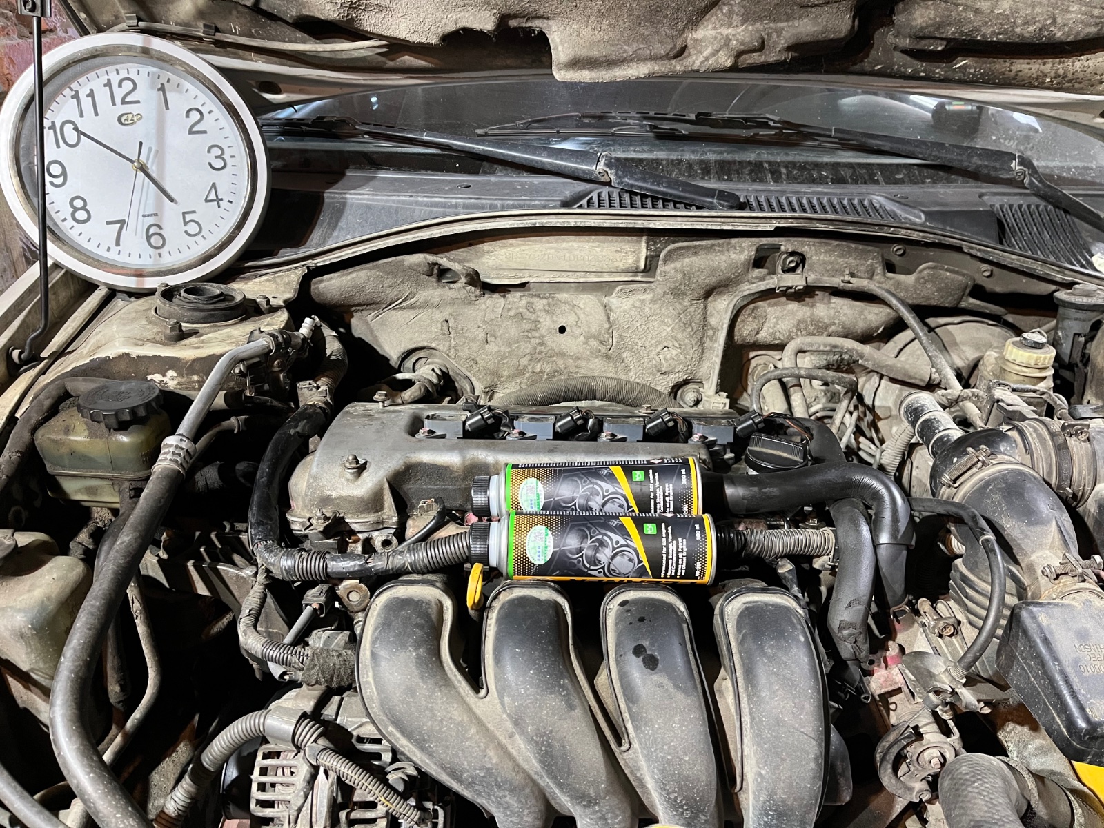

На втором этапе я забыл сделать отдельное фото, как заливаю 431 т.к. записывал все на видео. Надеюсь это не критично.
Ниже фотка химии. Так же заглянул в горловину и сливное отверстие эндоскопом после двух банок 431.
IMG_7574.thumb.jpeg.1e327ffeb764f1215eaa6fe2fd64d43e.jpeg1169493614_Image_2025-05-0821_35_56_128.thumb.jpeg.d4c40fe23f36080811e91f731d6347b3.jpeg279541814_Image_2025-05-0821_39_14_229.thumb.jpeg.7af7fd9a3db7b55923ff077c0aeecc02.jpeg1824563987_Image_2025-05-0821_39_25_541.thumb.jpeg.27c0aba76f68e3d7a53383779c371b00.jpeg

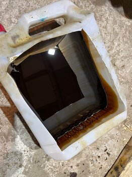

Фото гнезда фильтра после второго этапа и масла. Канистра была чистая, так что это реальный цвет слитого масла.
IMG_7586.thumb.jpeg.0fa204e6ba19bc5bf4e01d7d14f2dce3.jpegIMG_7587.thumb.jpeg.ba48d08f6cd9a68e2fd83d866d2e9b98.jpeg

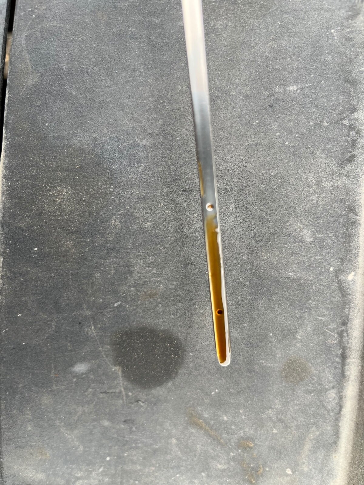

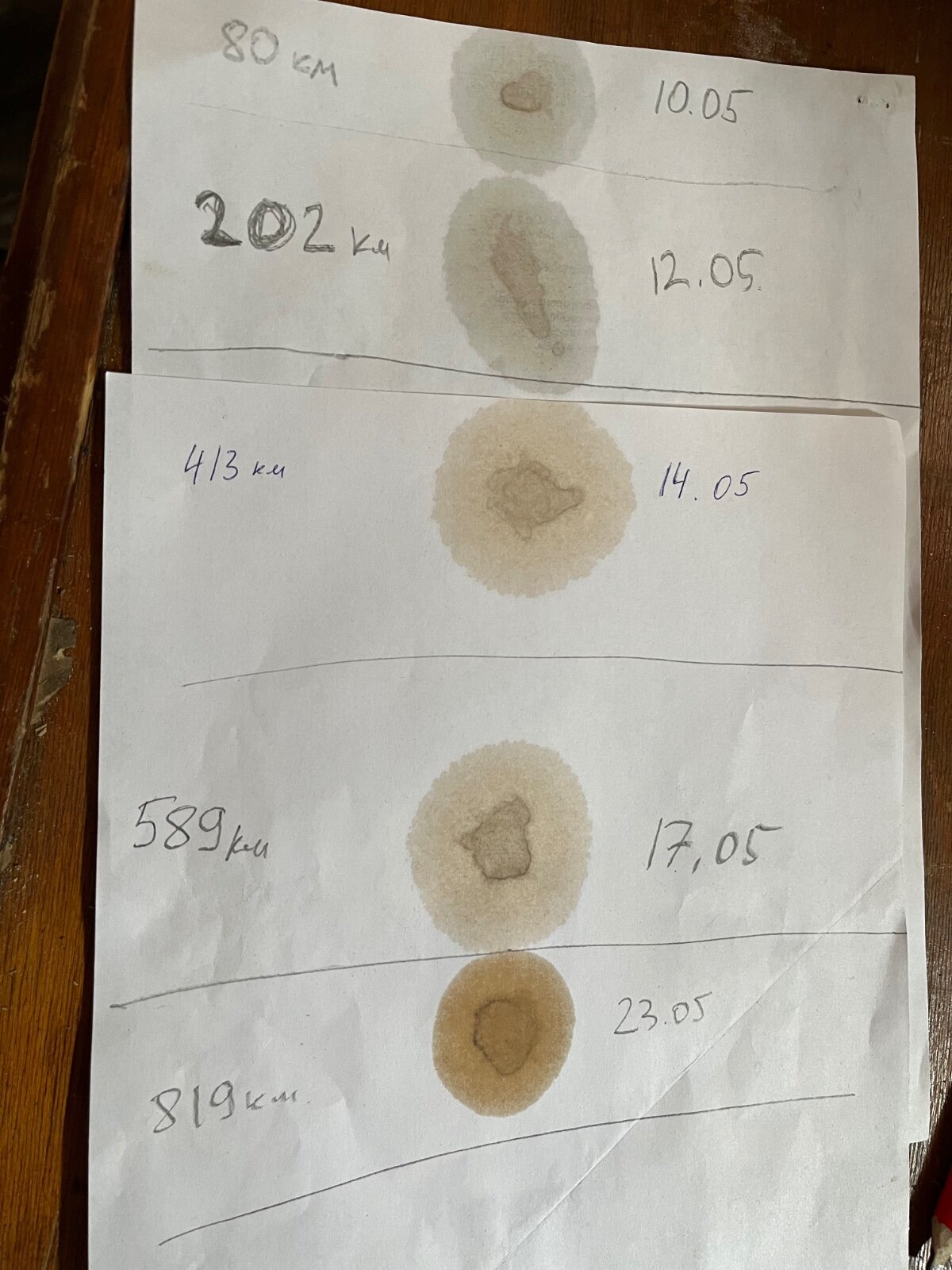

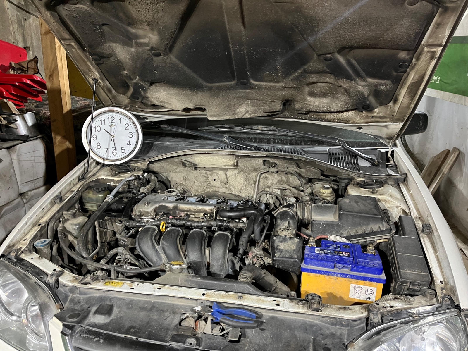

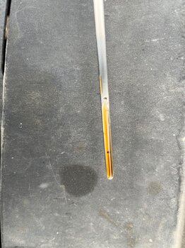

Проехал 80 км на свежем масле с одной банкой 431.
IMG_7635.thumb.jpeg.bf1bd817ce6dd668b03e4d37e6dfce18.jpegIMG_7636.thumb.jpeg.69f0d8d57a4e0270287f4a904501712d.jpegIMG_7639.thumb.jpeg.65bf2e4bd2246da3e4681c9d182386e0.jpegIMG_7640.thumb.jpeg.06dd2a90ab8313559436d166d5b56587.jpeg
Капельная проба не высохла до конца, потом по итогу все на одном листе будут.

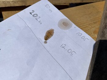

После 033 уже виден эффект.
200 км на свежем масле и одной банке 431.
IMG_7649.thumb.jpeg.a915106fe67559f3bcef4cd31b364bd3.jpegIMG_7650.thumb.jpeg.9cee1904f9748ff98524b15c9a9302ec.jpegIMG_7651.thumb.jpeg.71aaaa5196849351a95373c4b0c05758.jpegIMG_7653.thumb.jpeg.8d8c898b37e44fe58de40cdd24571e11.jpegIMG_7654.thumb.jpeg.c1449e2f3b79135b09d1fb0e48287290.jpeg

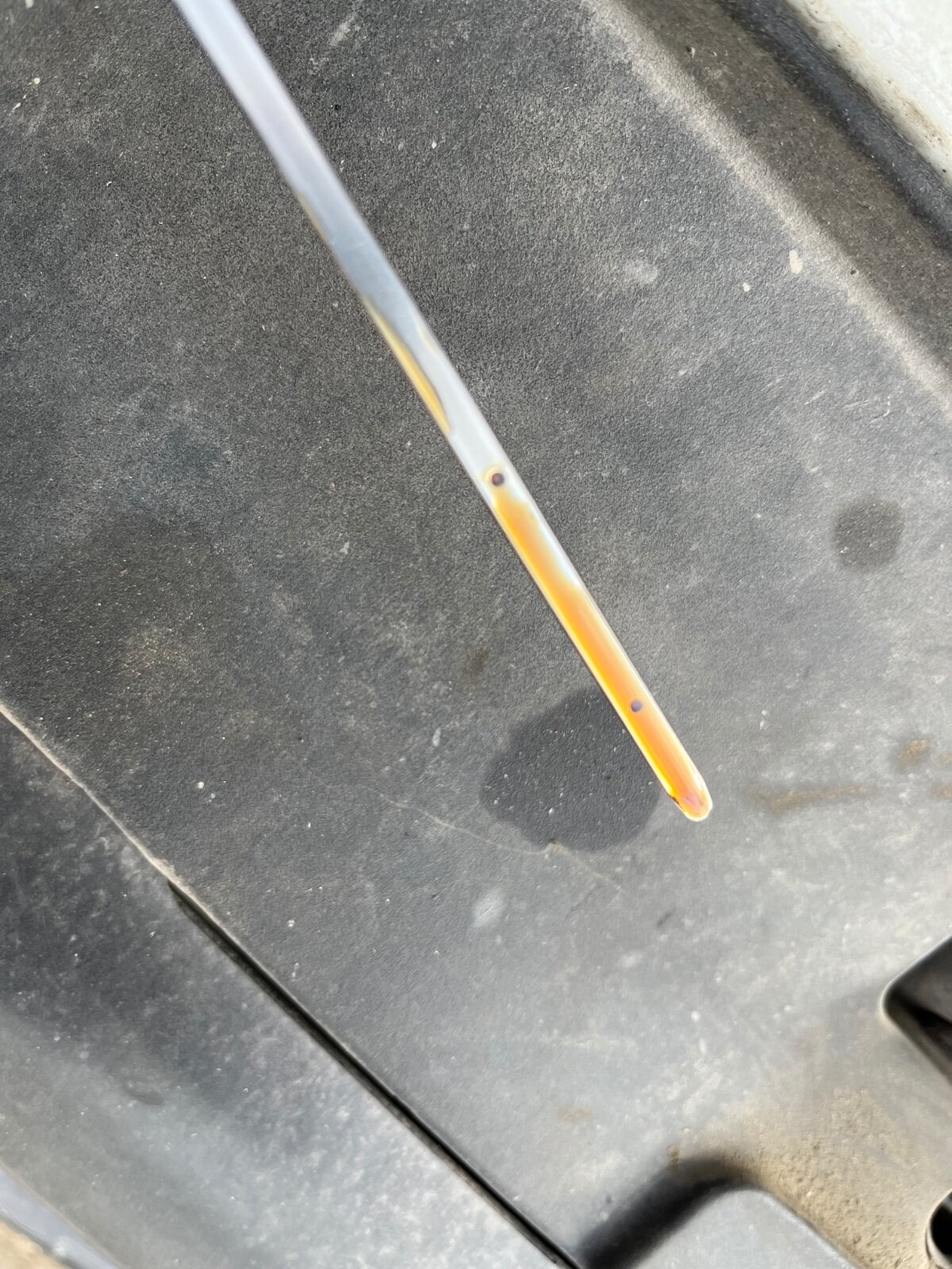

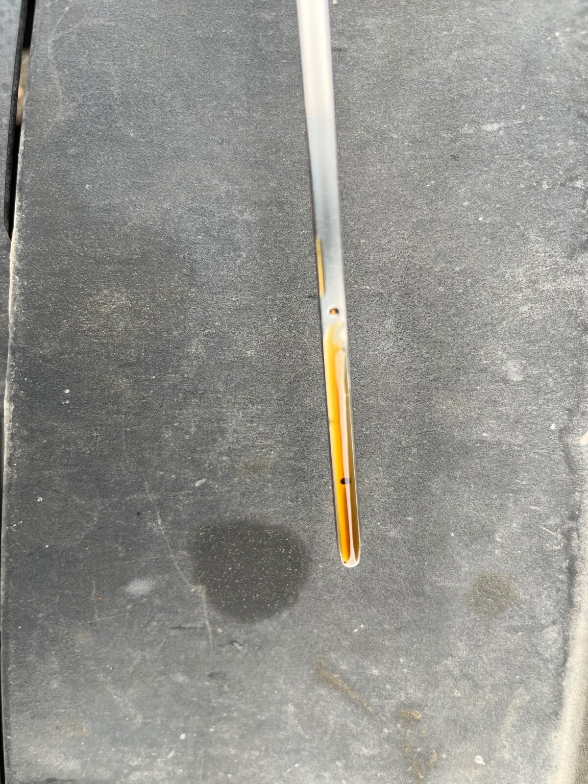

Продолжаем наблюдение. 400км пробега.
IMG_7714.thumb.jpeg.f9f4269a669d410532b044afe14a5f69.jpegIMG_7674.thumb.jpeg.55f4ee867277bbdefec53d3d0c154dd8.jpegIMG_7672.thumb.jpeg.86c786e5903ab7d26fc2f831cceec6fd.jpegIMG_7671.thumb.jpeg.3ab40d1923f9cfd2ea3b8f95ffec4ae4.jpeg

Делайте пробу на 600. Возможно придется сливать
Почти 600. Проба не полностью высохла.
IMG_7747.thumb.jpeg.b1bc2c719f605cd86bd2c14d1b7db203.jpegIMG_7748.thumb.jpeg.970f0242c2332ae59d44cf3197639b84.jpegIMG_7749.thumb.jpeg.0ed1500cb13e89c44f46e5f49229f106.jpegIMG_7750.thumb.jpeg.f168ebf02d12e9812d4d55d45dce919b.jpegIMG_7751.thumb.jpeg.036b8912399cae7d009ba232c5eb91ec.jpegIMG_7753.thumb.jpeg.ec1cebc01ce156247c55fe0050d4d63c.jpeg
Upd. Проба высохла.

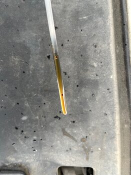

ClarionGuard 800км. Ездить до 1000 или сливать?)
  Скрыть содержимое
IMG_8166.thumb.jpeg.7abacc7fac4ba1d1f671aa6b2f2eb539.jpegIMG_8164.thumb.jpeg.b772a2d243dc92929c5baed87586fca0.jpegIMG_8163.thumb.jpeg.b6534620117518ab46236ec862646f84.jpegIMG_8162.thumb.jpeg.ab909b5aed413fa2f6b732fc5b6c2013.jpegIMG_8161.thumb.jpeg.54b120e406bc6b1cec97f3ebff0feecb.jpegIMG_8169.thumb.jpeg.31aef52400f118d48358951a080b602f.jpegIMG_8160.thumb.jpeg.7007c140d982f8001bd2af9fcac5e96c.jpeg
Я бы слил. Лучше еще раз повторить в динамике

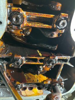

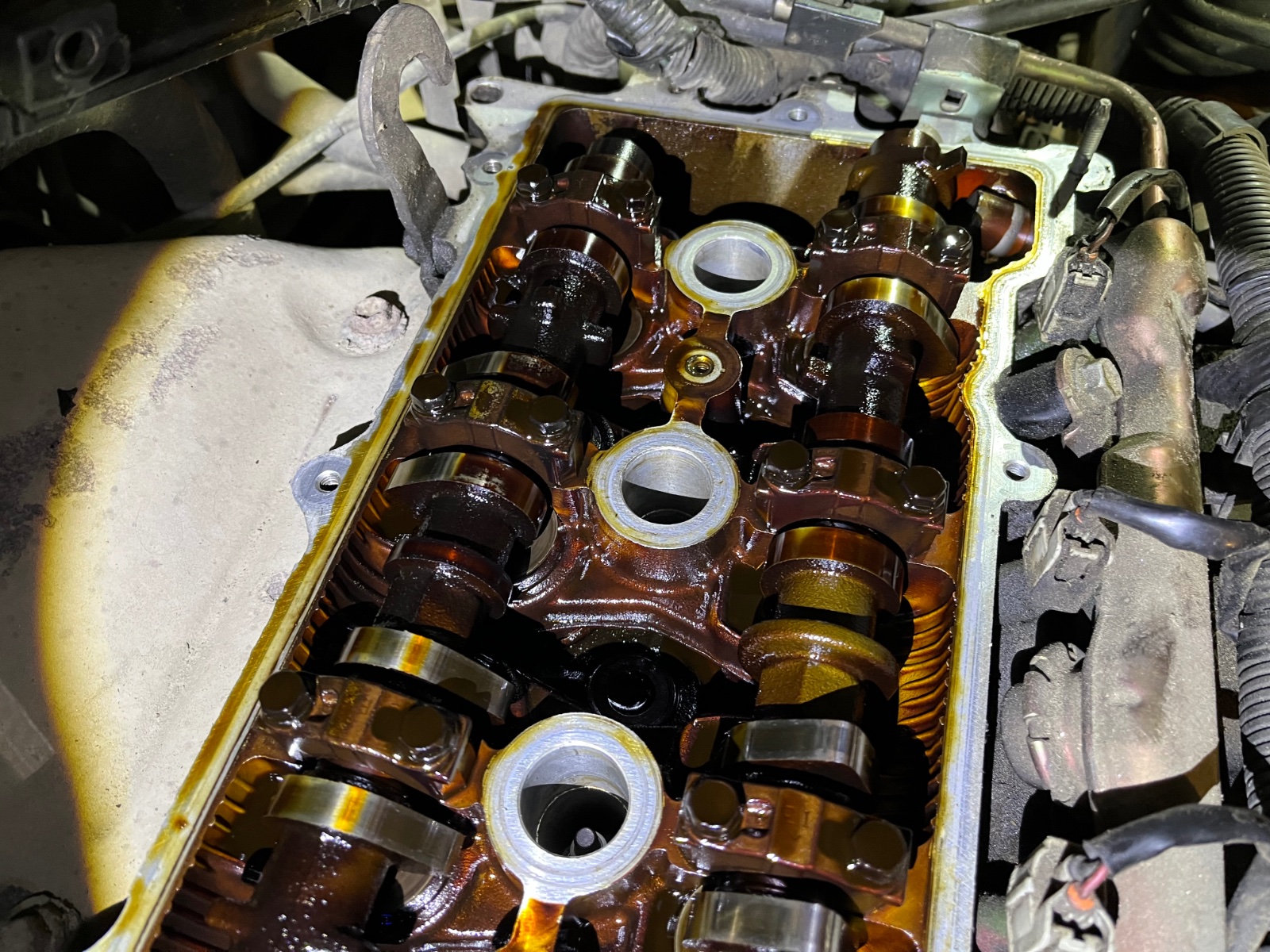

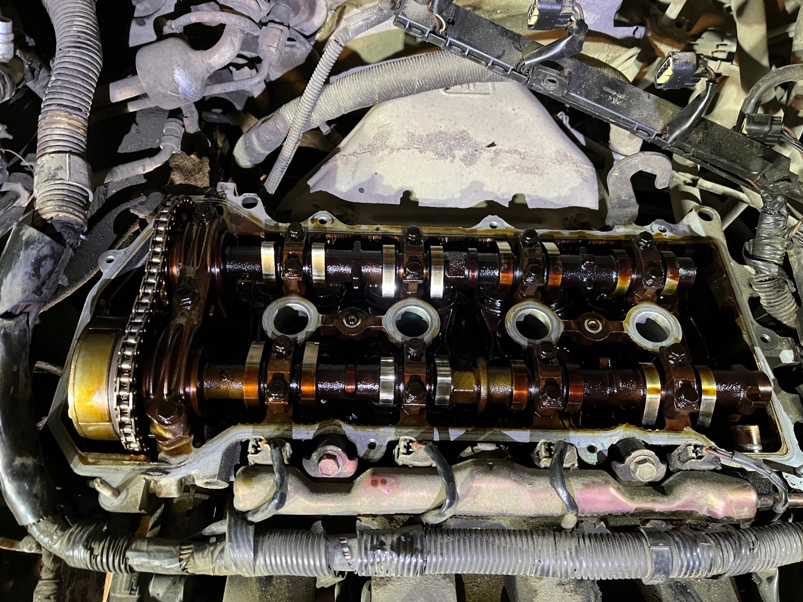

Закончил! В итоге чуть меньше 1000 проехали.
Результатами доволен, думаю если еще раз промыть в динамике или двойной дозировкой, то добьёт весь лак. Пальцем потыкал, какая-то часть стирается. Мне кажется новое масло его прополоскает ещё. Краска целая.
Фото поддона и вид снизу:
IMG_8652.thumb.jpeg.5f31eee8160434499a2d93948eba049a.jpegIMG_8657.thumb.jpeg.8673d0649c8d535db408a727589ae2ce.jpegIMG_8658.thumb.jpeg.1cc17643ba356bc351802880bb8c2032.jpegIMG_8659.thumb.jpeg.bc8934654050169eecbbf9add37d10ed.jpegIMG_8660.thumb.jpeg.fb26e7b7c0a17ffb91f1826e12fc6d11.jpegIMG_8661.thumb.jpeg.c75865f790262f56d50a78a7b85ee5f1.jpegIMG_8662.thumb.jpeg.ff19d9db9054818a96a207cf2f1afac0.jpegIMG_8663.thumb.jpeg.2b42b90e3280e778f3ed021d270e9c05.jpegIMG_8664.thumb.jpeg.b256d931f9c0e12e1b9bd7e2660dcffd.jpegIMG_8665.thumb.jpeg.c6ad4e51c21c2fbee8ad623040e48517.jpegIMG_8666.thumb.jpeg.17c60739da0aafaa66c5b27edb912ca7.jpeg

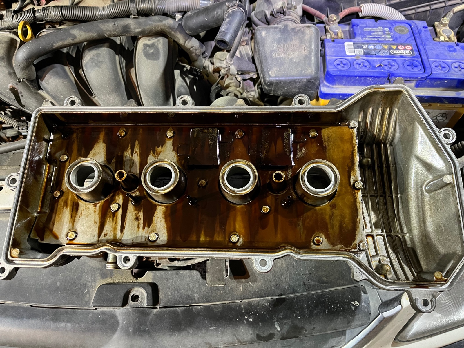

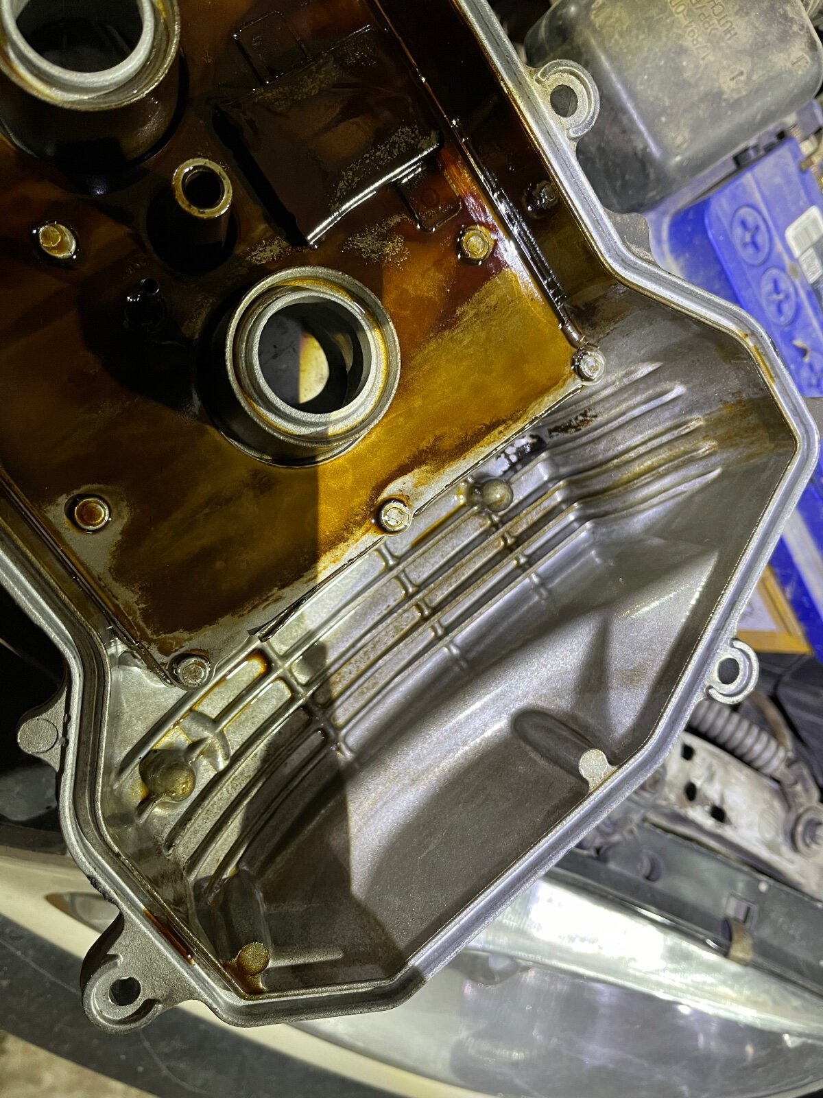

Под крышкой:
IMG_8668.thumb.jpeg.f6a8065ca19b46cba99f1b2f27ca4cb4.jpegIMG_8669.thumb.jpeg.f28d8d200630b417e16ff0fadeed0c02.jpegIMG_8670.thumb.jpeg.68c7f82d1e3b7030a1837cb6fdada507.jpegIMG_8671.thumb.jpeg.20b4c8774a12219351ae4f89e748217f.jpegIMG_8672.thumb.jpeg.ac034a66e7533d72a41c092ce0c89d41.jpegIMG_8673.thumb.jpeg.a14d37ef9935350b301b155fd30c298f.jpegIMG_8674.thumb.jpeg.9ea675d3400cbb6f63db9e1fb325a338.jpegIMG_8675.thumb.jpeg.ccd52147c8f70bbea0f1789db8772234.jpegIMG_8676.thumb.jpeg.1774a62c2599a099677518f046d64e5f.jpeg
Отработка в чистой ёмкости:

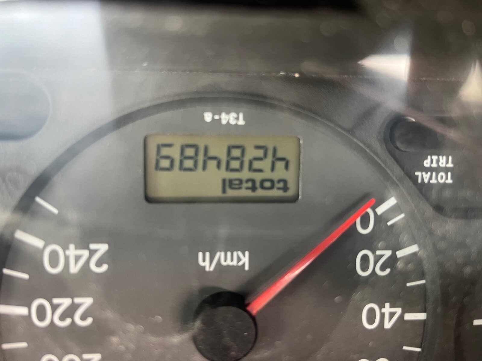

Пробег:
