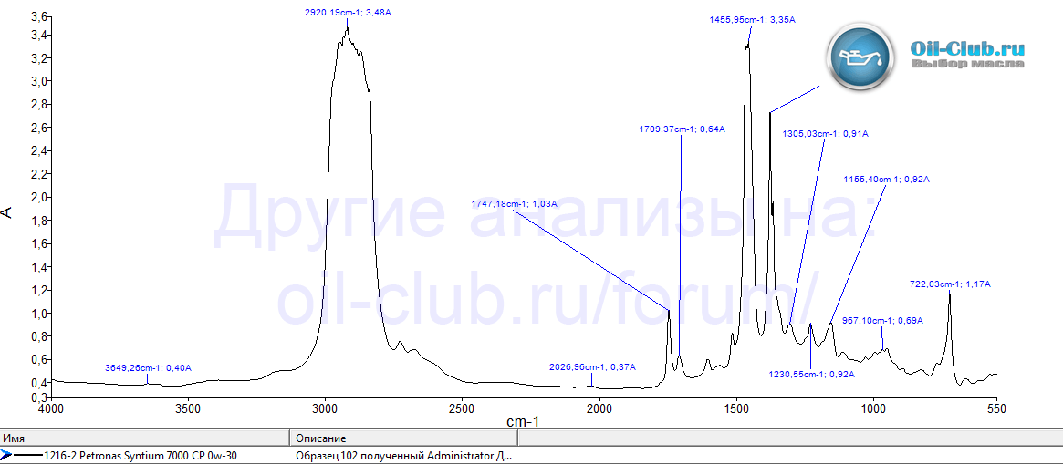

8) Пакет присадок специфичный. По всем признакам это Infineum. Они снизили количество детергентов на основе кальция, чтобы снизить золу и связанные с ней отложения. Добавили модификатор трения на основе органического молибдена - для экономичных характеристик и максимального КПД двигателя. Остальное все стандартно. Противоизносные присадки на основе фосфора и цинка. Плюс борированные сукцинимиды - дисперсанты, поддерживающие двигатель в чистоте. Связывающие загрязнения.
9) Параметр окисление 21,9 - выдает небольшое содержание эфиров.
10) ИК спектр Фурье говорит о том, что масло на основе гидрокрекинга VHVI + ПАО + Эстеры (немного процента 2-3%). Дисперсантов выше среднего. Аминные антиоксиданты.
Вывод: Это масло должно быть очень тихим в работе. Судите сами - низкая вязкость, органический молибден, хорошие низкотемпературные характеристики. Быстрый выход на рабочую вязкость после холодного запуска. Оно создано для коротких поездок по городу, когда двигатель не успевает прогреваться за поездку. Сделано на базе VHVI+ПАО+Эстеры. Пакет присадок Infineum. Содержит очень мало золы сульфатной - чистое. Зимой можно использовать не только в европейской части России или Сибири, но и в самых холодных регионах. Petronas хорош тем, что это редкое масло, не является целью для подделок. Хотя осторожным быть, не помешает.

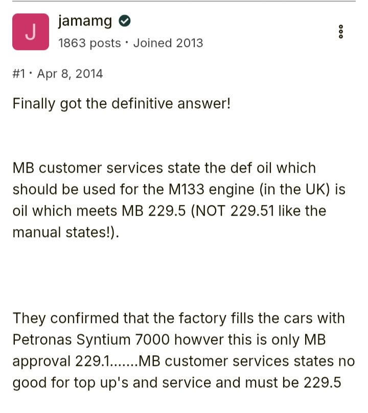

05.04.2025 в 13:39, джин Тони сказал:
И по разговорам с забугорных форумов - Петронас еще и масло первой заливки у них.

3 часа назад, Dubrowscky сказал:
Я это и имел ввиду
У этого масла нет допуска мб, к тому же, амг не используют данную вязкость…
Balbes_ ну конечно не эта вязкость! Я отвечал на вопрос про бренд
