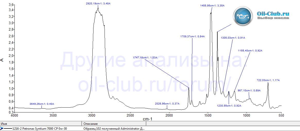

Масло заявлено как: ACEA C2; PSA B71 2312.
1) Это очень низковязкая 0W-30. Вязкости 40С = 52,68 и 100С = 9,75, прям на грани 0W-30, и "почти что 0W-20". Однако стандарту SAE оно удовлетворяет. Чем хороши такие масла? Это максимальная экономия топлива. Минимум сопротивления вязкости маслонасосу и деталям двигателя. Тихая работа в гидро-компенсаторах. В теории, лучше охлаждение термо-нагруженных деталей. Об этом Petronas хочет сказать своей технологией CoolTech + на банке. Понятно, что это новая маркетинговая фишка. Но доля правды здесь присутствует.
2) Щелочное число = 7,35 - среднее. Это масло может рекомендоваться для длинных интервалов смены, но только в специальных двигателях. (дизельных или бензиновых с большим картером). Во всех остальных, лучше всего придерживаться 7500км. Это золотая середина в наших тяжелых условиях.
3) Зольность сульфатная = 0,62% - Petronas очень чист на золу и соответственно, это снижает вредные зольные отложения. Он подходит для самых современных двигателей, со сложными техническими наворотами - прямым впрыском в камеру сгорания, турбинами, катализаторами итд.
4) Температура вспышки = 224С - обычная. Это низковязкая 0W-30, поэтому для нее это норма.
5) NOACK испаряемость масс (испарение, естественный угар) = 10,7% - это даже хороший результат для него. Не смотря на заточенность масла под экономию топлива, охлаждение, КПД двигателя - общее снижение вязкости, не дало ухудшения высокотемпературных характеристик. Оно по прежнему термостабильно и не склонно к обильному угару. Для своего класса конечно.
6) Вязкость имитации холодной прокрутки стартером, CCS при -35С = 5812мПас - все отлично! При запуске в морозы оно не подведет.
7) Температура застывания -50С - такую хорошую температуру застывания, дает применение ПАО + Эстеры.
8) Пакет присадок специфичный. По всем признакам это Infineum. Они снизили количество детергентов на основе кальция, чтобы снизить золу и связанные с ней отложения. Добавили модификатор трения на основе органического молибдена - для экономичных характеристик и максимального КПД двигателя. Остальное все стандартно. Противоизносные присадки на основе фосфора и цинка. Плюс борированные сукцинимиды - дисперсанты, поддерживающие двигатель в чистоте. Связывающие загрязнения.
9) Параметр окисление 21,9 - выдает небольшое содержание эфиров.
10) ИК спектр Фурье говорит о том, что масло на основе гидрокрекинга VHVI + ПАО + Эстеры (немного процента 2-3%). Дисперсантов выше среднего. Аминные антиоксиданты.
Вывод: Это масло должно быть очень тихим в работе. Судите сами - низкая вязкость, органический молибден, хорошие низкотемпературные характеристики. Быстрый выход на рабочую вязкость после холодного запуска. Оно создано для коротких поездок по городу, когда двигатель не успевает прогреваться за поездку. Сделано на базе VHVI+ПАО+Эстеры. Пакет присадок Infineum. Содержит очень мало золы сульфатной - чистое. Зимой можно использовать не только в европейской части России или Сибири, но и в самых холодных регионах. Petronas хорош тем, что это редкое масло, не является целью для подделок. Хотя осторожным быть, не помешает.

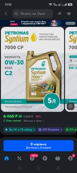

есть ссылки где купить 146% оригу?
Почти везде (пока что) - данный бренд родом из Малайзии, и он не особо популярен даже в Европе (популяризируются через спонсорство в Формуле 1), а у нас - так тем более. Хотя присутствует на рынке давно.
В США он более или менее раскручен,, даже в некоторых мануалах к авто рекомендуется использовать их жижи как ориг.
1 час назад, rotor.inside сказал:
https://ozon.ru/t/hwWuBYP
19 минут назад, dasin сказал:
тут нашёл сильно дешевле
https://www.wildberries.ru/catalog/314079872/detail.aspx

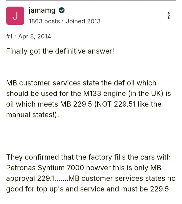

5 часов назад, TravisM сказал:
Но выпускается в Италии
TravisM
8 часов назад, TravisM сказал:
 Давольно популярное масло в AMG клубе тк его разливали в канистры AMG в оригинале. Масло Итальянское.
57 минут назад, Dubrowscky сказал:
TravisM
АМГ-клуб - достаточно частная история, у основной массы автомобилистов Petronas не на слуху, как Шелл/Мобил/Мотюль. Многие вообще про него не слышали никогда.
В текущее время непопулярность марки масла является плюсом - меньше подделок.
Мне в авто их тормозуха Tutela TOP 4/S прописана мануалом, отсюда собственно только год назад о них и узнал
2 часа назад, Dubrowscky сказал:
Масло Итальянское.
Именно это - да. Но может быть произведено и в других странах.
Изменено пользователем kos7500
18 часов назад, Sprint198 сказал:
В  2008 году итальянская компания FL Selenia Group (бренды Selenia,Tutela,Urania,Paraflu) была приобретена компанией Petronas
17 часов назад, Dubrowscky сказал:
TravisM
И по разговорам с забугорных форумов - Петронас еще и масло первой заливки у них.
