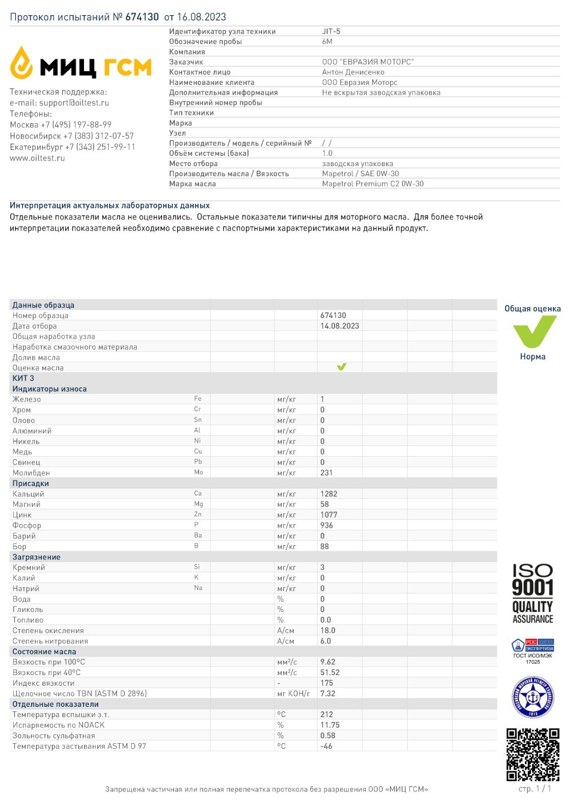

Заявленные спецификации: ACEA С2; FIAT 9.55535-DS1/GS1, IVECO-18-1811-CLASSE-SC1-LV, PSA B71 2312.
1) Масло имеет право именоваться 0W-30
2) Вязкость при 100С = 9,62 сСт - в пределах привычных 9,5-10,5 сСт для 30-ок АСЕА А5 и С2, что обеспечивает баланс защитных и энергосберегающих свойств
3) Индекс вязкости = 175 - стандартный ИВ говорит о том, что данное масло работает в широком температурном диапазоне для вязкости 0W-30
4) Щелочное число = 7,32 мг КОН/г - среднее, что говорит о достаточном запасе моюще-нейтрализующих свойств
5) Зольность сульфатная = 0,58% - требование норматива АСЕА С2 (<0,8%) выполнено с большим запасом, т.е. нагара от использования данного масла будет минимум на деталях камеры сгорания
6) Температура вспышки в з.т. = 212С - нормальный результат для закрытого (!) тигеля, что в открытом тигеле даст 230-235С: с термостабильностью данного продукта все в порядке
7) Испаряемость масс NOACK = 11,75% - результат не самый впечатляющий, но вполне закономерный для продукта, произведенного с использованием жидкой гидрокрекинговой базы
8) Температура застывания = -46С - нормальный результат для масла 0W
9) Противоизносные присадки на основе соединений Фосфора и Цинка + органический Молибден в качестве модификатора трения для снижения износа и расхода топлива; моющие присадки на основе соединений Кальция + сукцинимид Бора в роли беззольного дисперсанта
10) Окисление = 18 - говорит о наличии сложноэфировой (эстеровой) добавки, которая выполняет преимущественно антиокислительную функцию.
Вывод: перед нами интересное среднезольное масло АСЕА С2 вязкости 0W-30 от европейского производителя Mapetrol, предназначенное для современных автомобилей, оснащенных многоступенчатыми системами очистки выхлопа, в т.ч. с турбокомпрессором. По анализу все очень хорошо: защитные, моющие и энергосберегающие свойства - на высоте. Низкая зольность, высокоэффективный пакет присадок с большим количеством Молибдена, повышенные антиокислительные свойства за счет эстеровой добавки - сильные стороны данного масла. Плюс ко всему - отсутствие подделок.
MAP0032 - Mapetrol Premium C2 0W-30 1L
MAP0043 - Mapetrol Premium C2 0W-30 4L
7 часов назад, Dimmy сказал:
А5 не соответствует по щелочному, С2 - по содержанию фосфора. Действительно
:sarcastic:
1 час назад, Itseasy сказал:
Ну, А5 тут никто не заявлял - речь была исключительно про вязкость маловязких SAE 30. А вот для АСЕА С2 Фосфора действительно многовато: скорее всего, немного переложили пакет, как у Premium А5 0W-30.
Itseasy я бы подумал на лабу, не первый раз вижу что она странно разводит образец в растворителе перед подачей. Их там что то здорово колбасит в последнее время. Элементы в анализах много где отклоняются.
torcon да вообще цифры не нравятся. Если бы все элементы в одну сторону сместились (из-за неправильного разбавления), а то кальций вниз, фосфор с цинком вверх.
Itseasy а ты узнаешь этот пакет, просто если посмотреть наши анализы "C2 свежее" находится несколько масел с кальцием 1200ppm - тут не сказать что кальций вниз... :) Я просто пакет такой не узнаю...
Например
https://www.oil-club.ru/forum/topic/46516-eneos-ultra-s-0w-30-c2-свежее/
22 минуты назад, torcon сказал:
я к тому, что если бы неправильно разбавили, то все или вверх или вниз. Мало кальция и много фосфора говорят, что это не ошибка лабы.
такой "пакет" вижу впервые
Itseasy так если ты пакет не знаешь, с чего ты тогда решил, что кальций вниз, а фосфор вверх? :) Ты не знаешь сколько в нем должно быть...
torcon если как ты говоришь кальций в норме (ниже уже некуда), то фосфор не соответствует С2, с чего и начался разговор))
Изменено пользователем Itseasy
Itseasy я не говорил что "кальций в норме", он может быть в норме и 1100ppm, мы пакет то не знаем... :) Согласен с тобой, бор, фосфор, цинк выглядит повышенным, это не ACEA C2... Если лаба не ошиблась...
А мне нравится.Не Экстар конечно,но Молибденчик есть,жиденькое,похоже немного эстерчиков.Для моего движка норм,ещё бы цену как у X-Teer.
