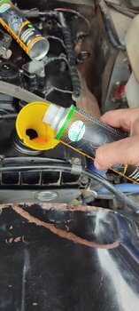

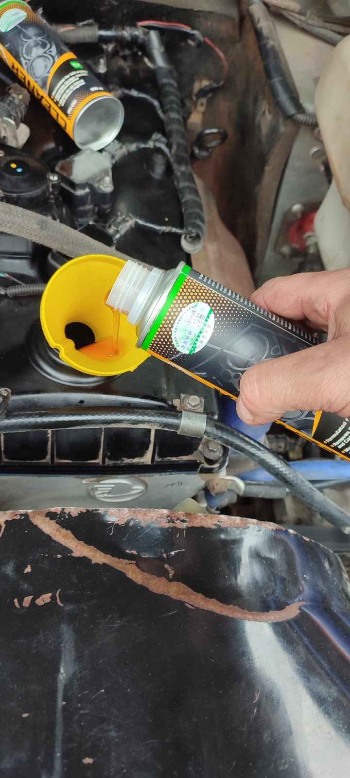

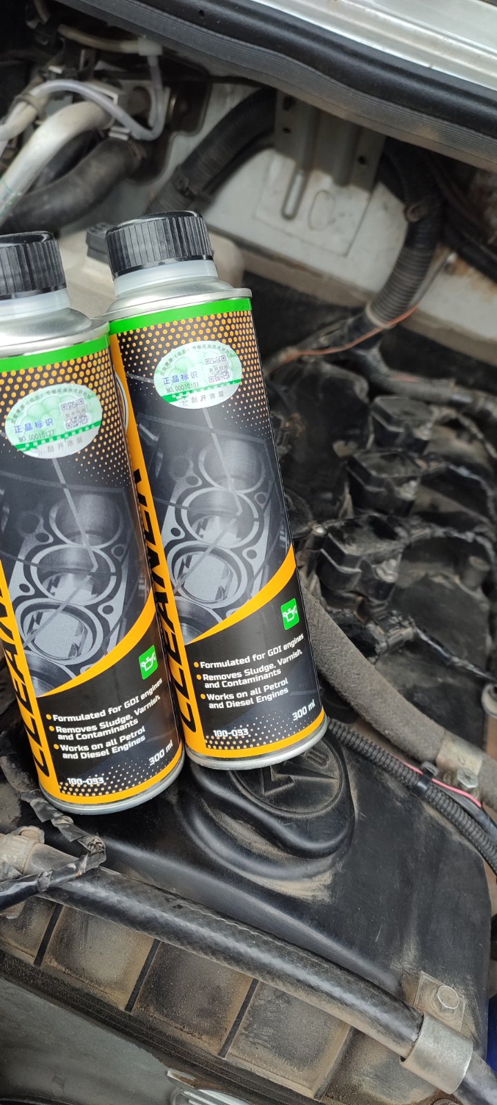

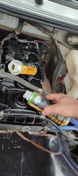

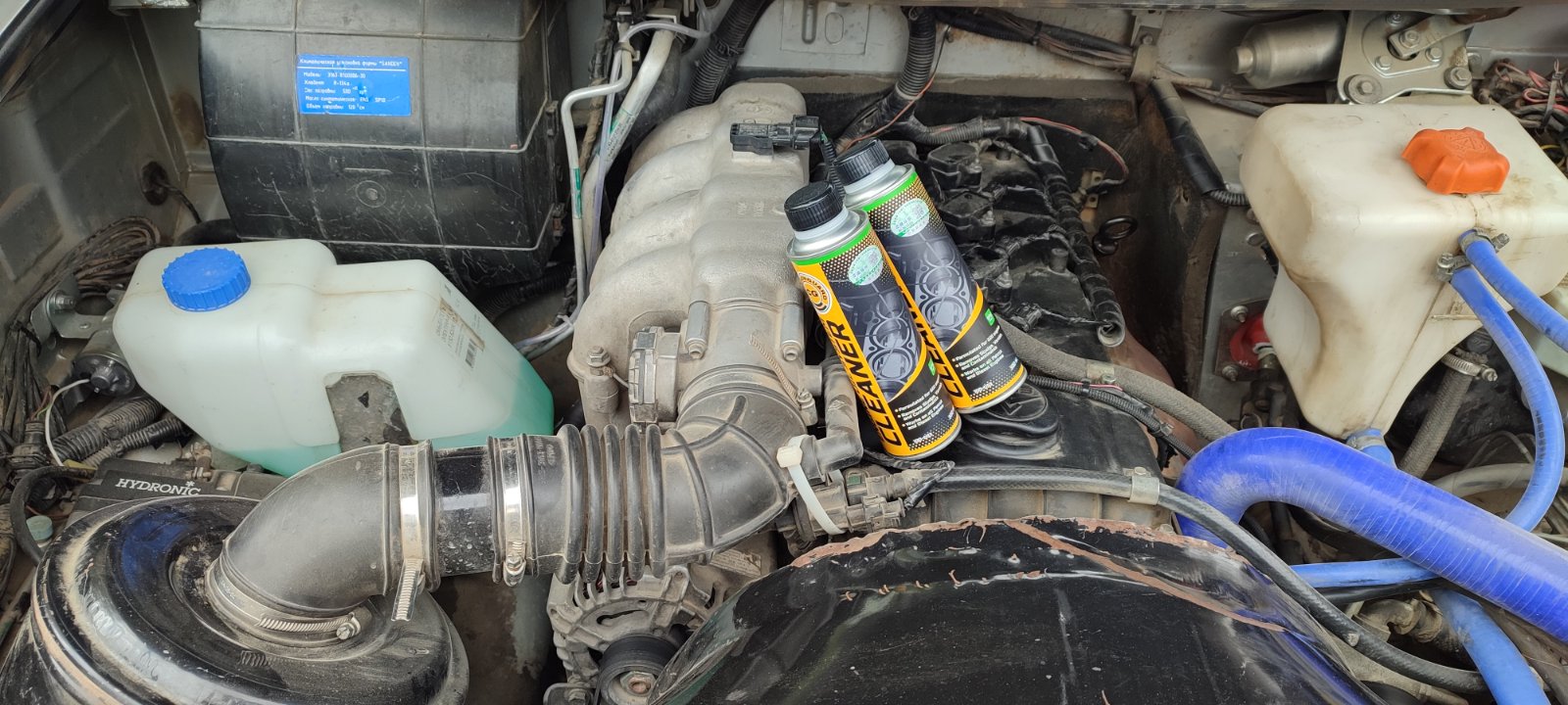

Приехала Автохимия ClarionGuard, готовимся к тестированию!

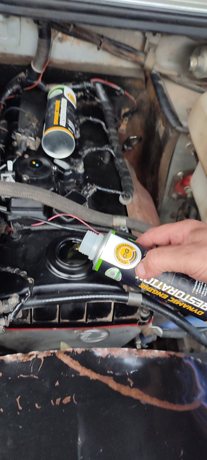

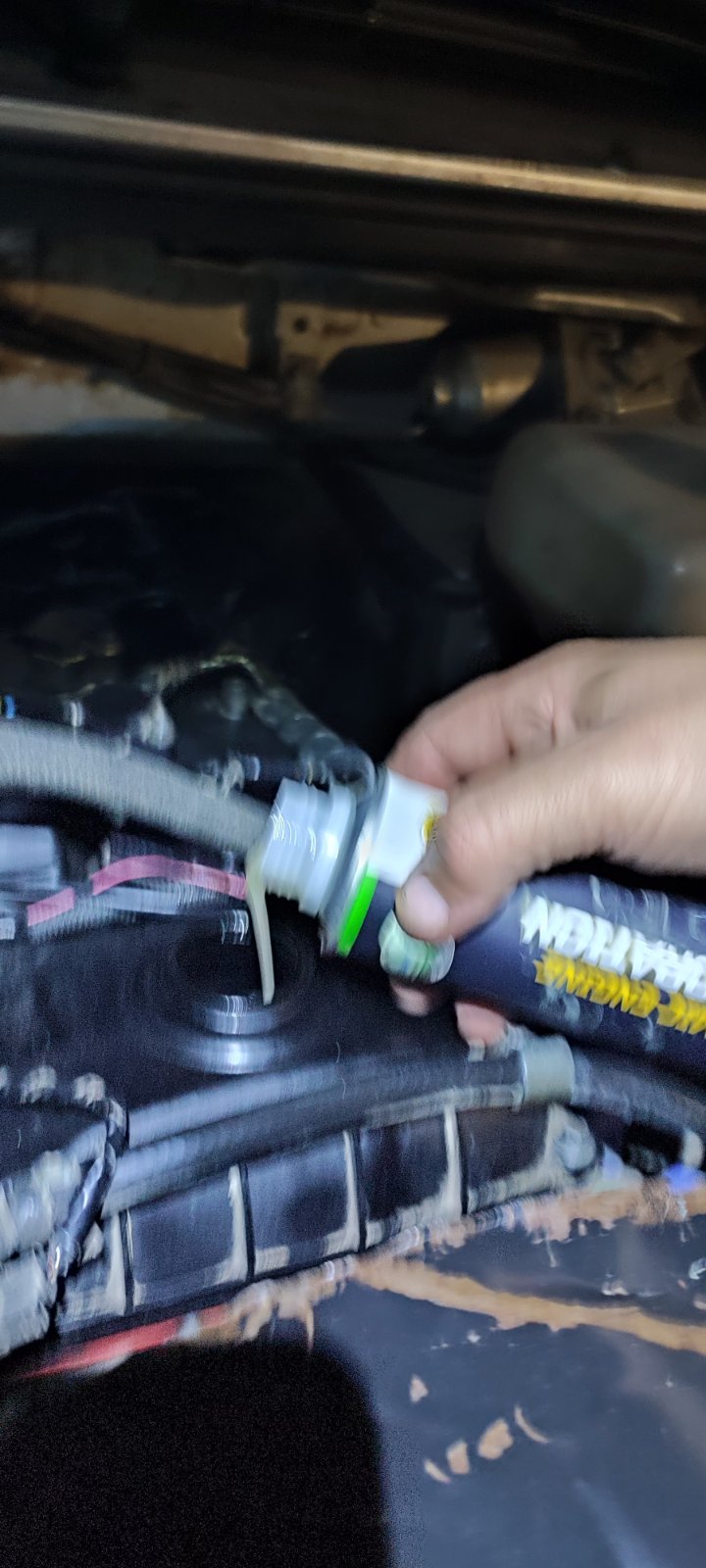

Первый этап применения Clarion Guard
Пробег на начало чистки 162440км
 2 банки 033 в свежее масло с новым фильтром
Время работы 1 час, обороты 1500

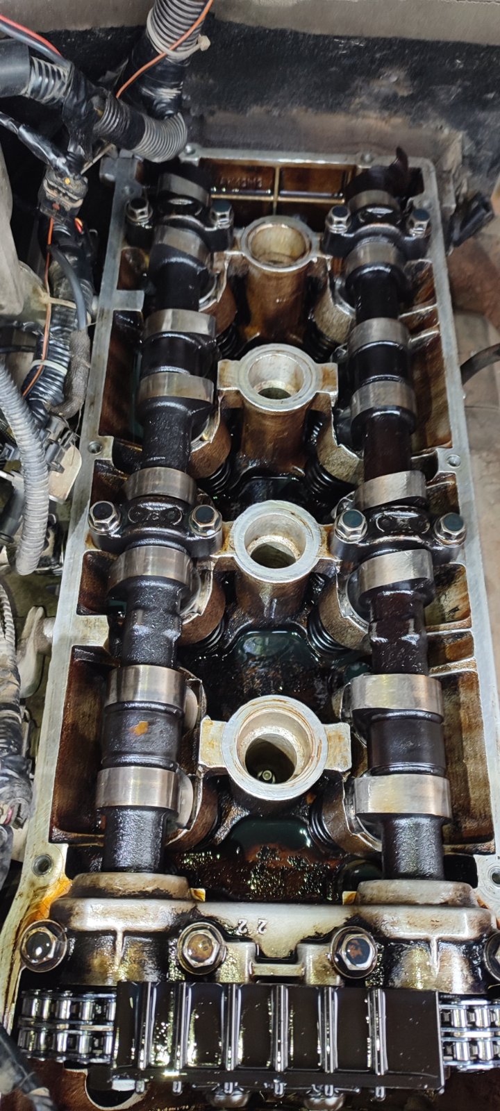

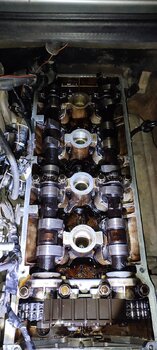

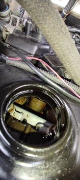

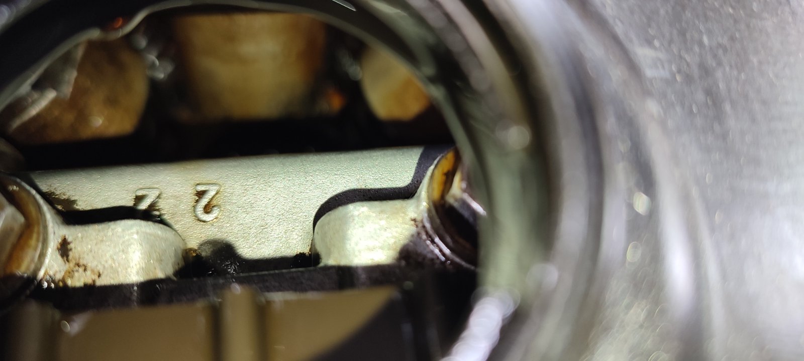

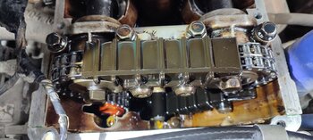

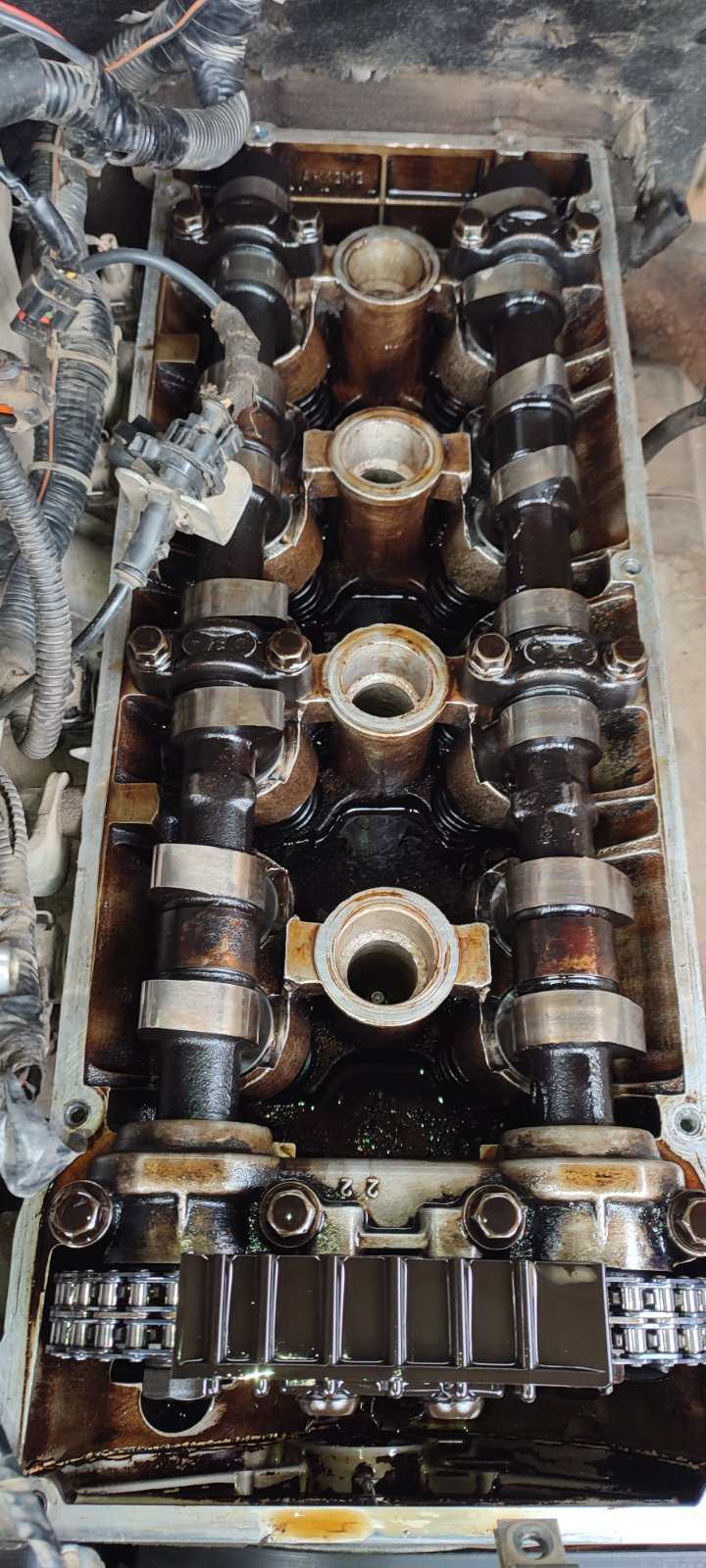

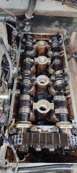

Фото ДО промывки
IMG_20250508_145154.jpgIMG_20250508_145221.jpgIMG_20250508_145202.jpgIMG_20250508_145158.jpgIMG_20250508_161947.jpgIMG_20250508_165920.jpgIMG_20250508_170100.jpg

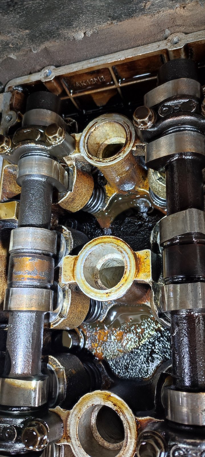

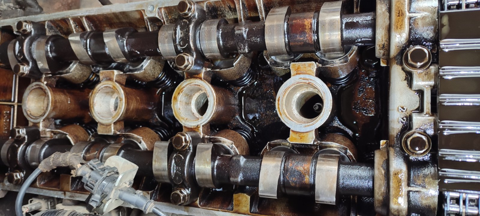

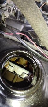

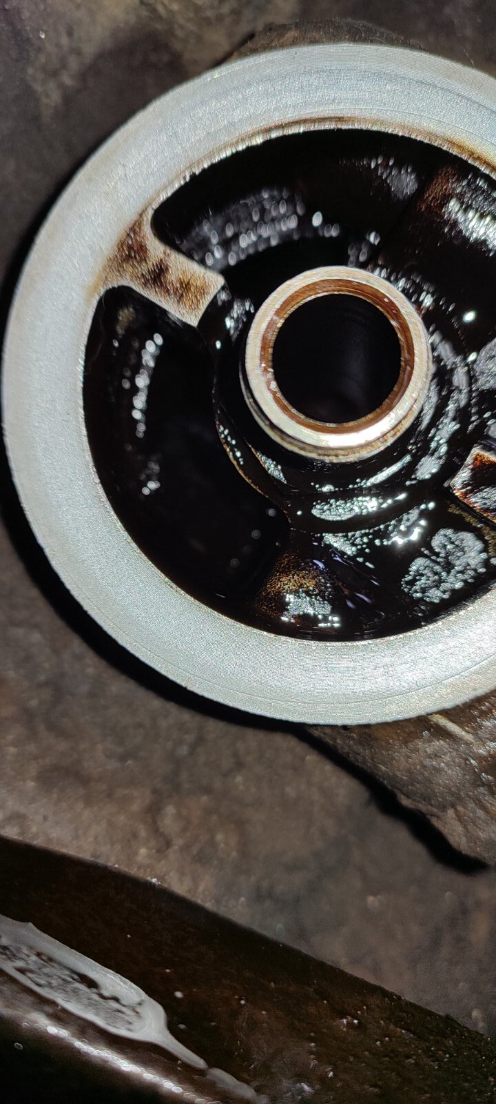

После применения 033

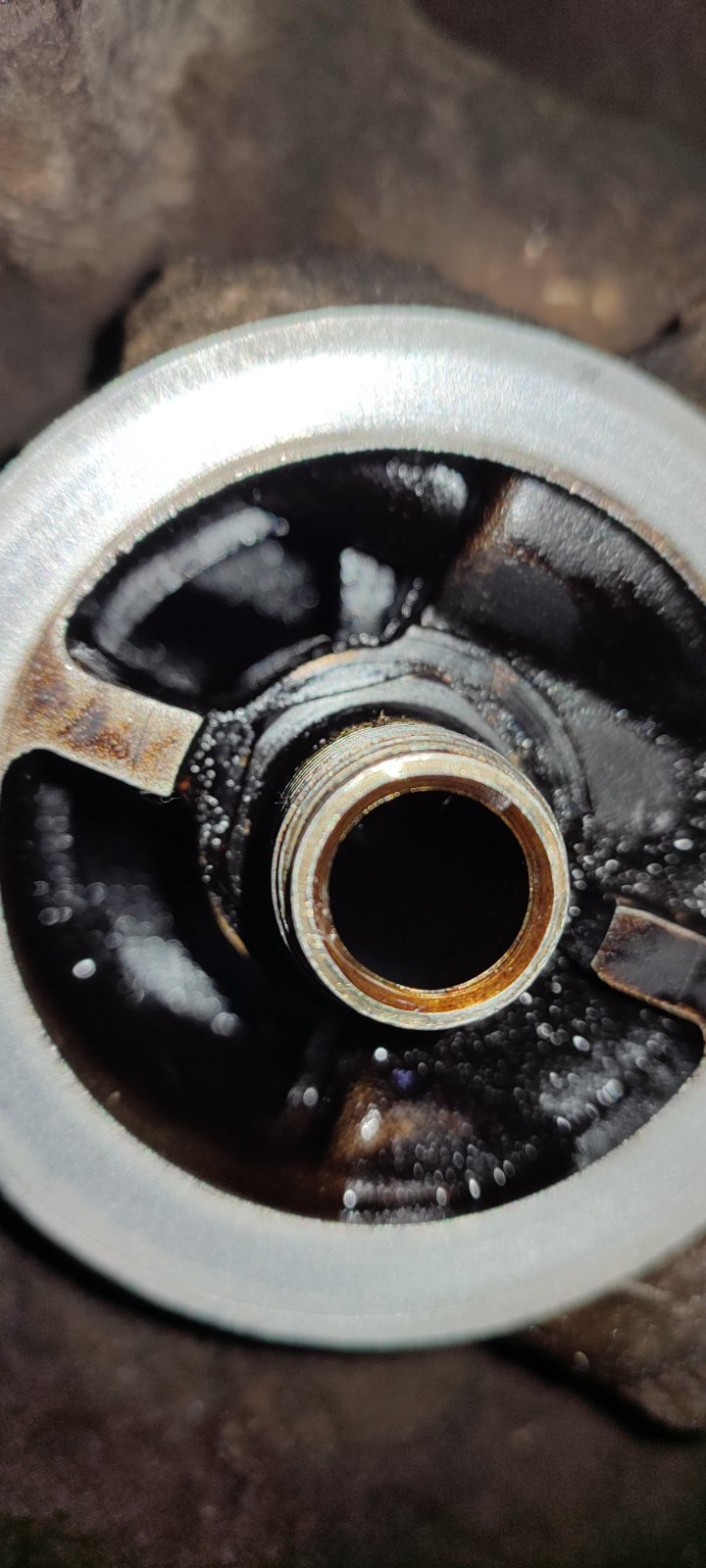

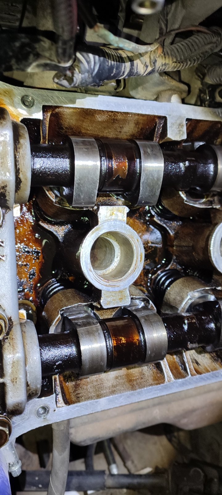

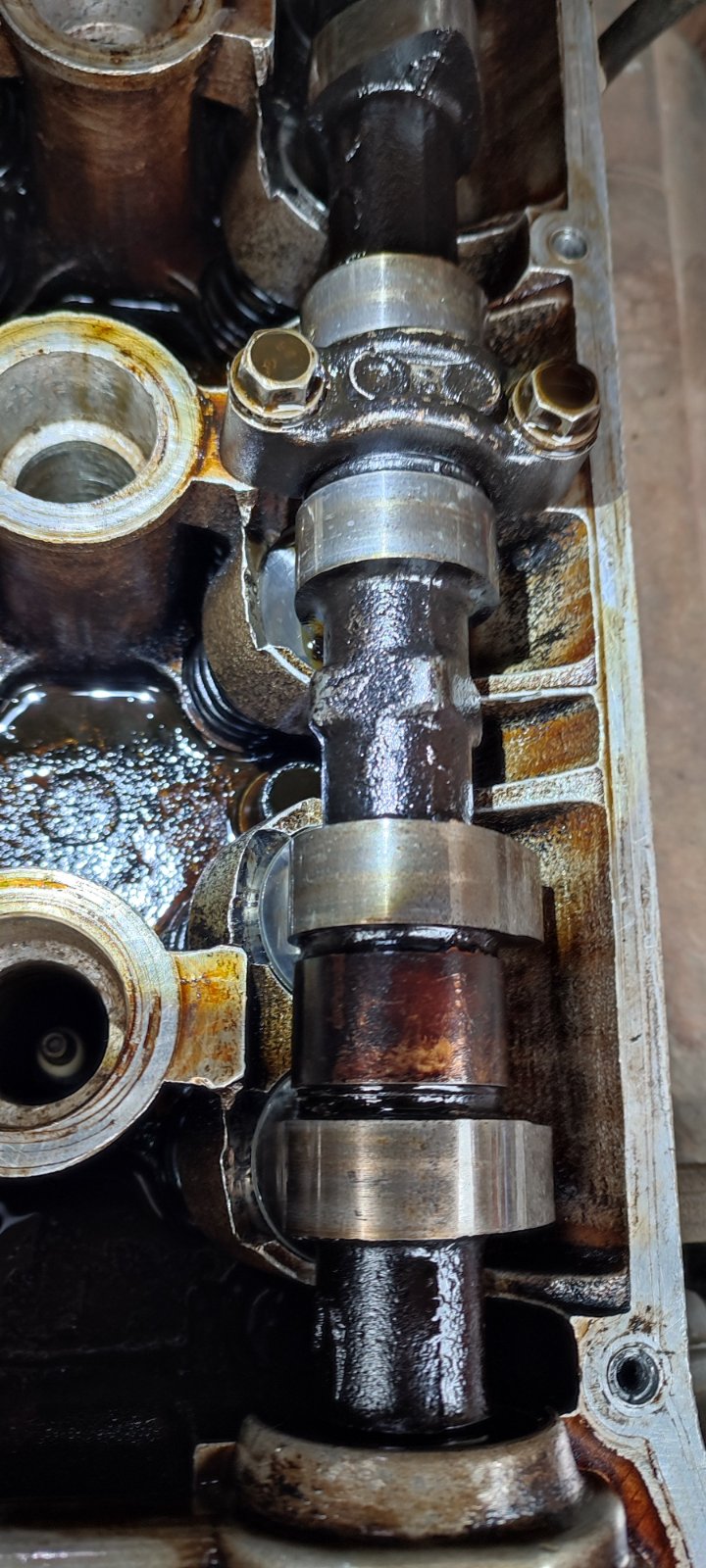

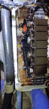

2 этап, 431- 2 банки, масло новое, фильтр новый, на 2 часа, обороты 1500

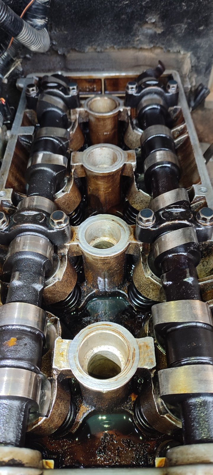

Фото после 431
3й этап, одна банка 431й на 1000 км,  масло новое, фильтр новый, в процессе

В целом визуально стало меньше нагара отложений в дв, и сами отложения начали растворяться, легко стирается если чем то провести по нему, по ощущениям двигатель тянуть чуть лучше стал, ровнее работает и тише. Если провести повторные такие процедуры наверное будет уже вау эффект
12.05.2025 в 20:05, EvgPan сказал:
Нагар сложный. Похож на нагар в моторах GDI. Отмыть практически не реально. Люди моют по 3 раза в динамике
8 часов назад, torcon сказал:
ДО и ПОСЛЕ
пока вроде не видно что чище стало.
Сколько откатали км? Почему не выкладывали капельные пробы каждые 200 км?
По данным фото эффект ноль. Учитывая количество зимии он должен быть. Значить что-то было сделано не так.
