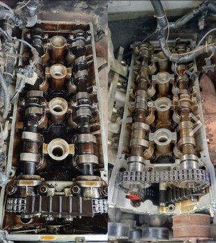

22 июля 20251 г Автор Писать особо не чего, очередная поломка двигателя, пропало давление масла, видимо промывка повлияла на маслонасос, подклинивает, слизало шестерни привода маслонасоса из этого, очередной разбор двигателя, все печально, Пол лета впустую, ни охоты ни рыбалки
22 июля 20251 г 14 минут назад, EvgPan сказал: видимо промывка повлияла на маслонасос, подклинивает Скорее всего в маслонасосе и была изначально проблема, в следствии чего и оборвало натяжитель. Нормально так помыл двигатель от лака, может и не стоило это затевать.
22 июля 20251 г EvgPan ну дак подытожте одним сообщением типа итога что было и что поломалось хоть что то отмылось? те как все было
22 июля 20251 г Автор Ранее писал уже, отмывать отмывает конечно, но есть нюансы, при сильных загрязнениях лично я не рекомендовал бы На фото слева до, справа после
22 июля 20251 г Автор 46 минут назад, Аркадич74 сказал: Скорее всего в маслонасосе и была изначально проблема, в следствии чего и оборвало натяжитель. Нормально так помыл двигатель от лака, может и не стоило это затевать. Да, сейчас бы точно не промывал бы а ездил бы дальше, промывка уж через чур разорительная вышла
1 августа 20251 г Автор Итог промывки: заклинивший маслонасос, т.к. промывка грязь превратили в подобие очень мелкого песка и два почти капремонта двигателя на 90 тр в общем, так что дважды рекомендую подумать перед заливкой, не зря все-таки все мотористы говорят промывка химией путь на капиталкуEvgPan
2 августа 20251 г 22.07.2025 в 22:10, EvgPan сказал: слизало шестерни привода маслонасоса и Смазывающая способность с промывкой может быть крайне низкой, контактное трение, разрушение масляной пленки + намытый шмурдяк.
