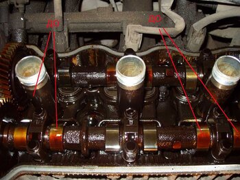

Когда поверхность кулачка проскальзывает по лаку и встречается с металлом, происходит выгрызание металлической поверхности. Лак обладает плохой теплопроводностью и является "шубой" на поршне - он приводит к повышению температуры поршня.
Про поршни согласен, про кулачки нет.  На кулачках где трётся - лака просто нет, никогда.

знаток мой 3S-FE
Ну дак это тыльная сторона, она не трётся.
знаток там видно что есть и на носиках и около носиков кулачков. Читал что из-за разницы коэффициента трения между лаком и металлической поверхностью кулачка, поверхность по лаку проскальзывает, потом при встрече с металлической поверхностью "затык" и выгрызаются частички металла. А вот где читал, не могу вспомнить - может найду потом. :)
Дак там где есть лак - поверхности несоприкасаются. Что там может по лаку проскальзывать ?
знаток ты видишь лак на кулачках? Видишь следы истирания? Это что значит? Что лак в месте соприкосновения истирается - так? Значит он там есть на кулачках, правильно? Раз он стирается - значит логично, что он именно в месте соприкосновения? Значит он влияет на работу и износ кулачков, не? :)

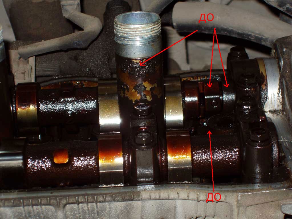

А здесь что прям на носиках?
-EX-L-WD-bad-cam-and-oil-varnish-Honda-Pilot-Honda-Pilot-Forums-06-16-2025_08_56_PM.jpg
2 минуты назад, torcon сказал:
Нет, это значит что в месте соприкосновения он не образуется.
7 минут назад, torcon сказал:
Там где трётся - ничего.
