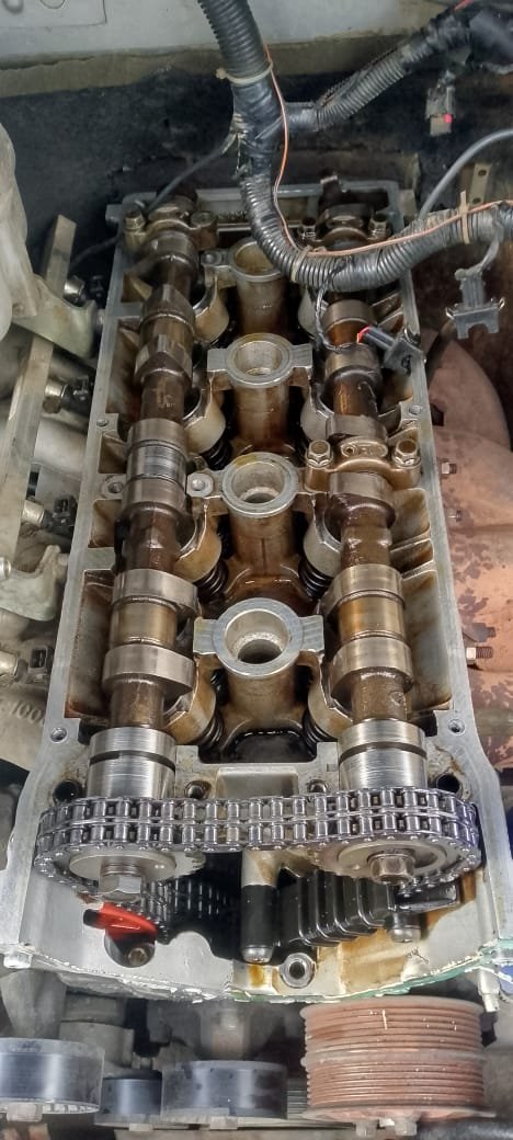

EvgPan валы норм? Вращаются?

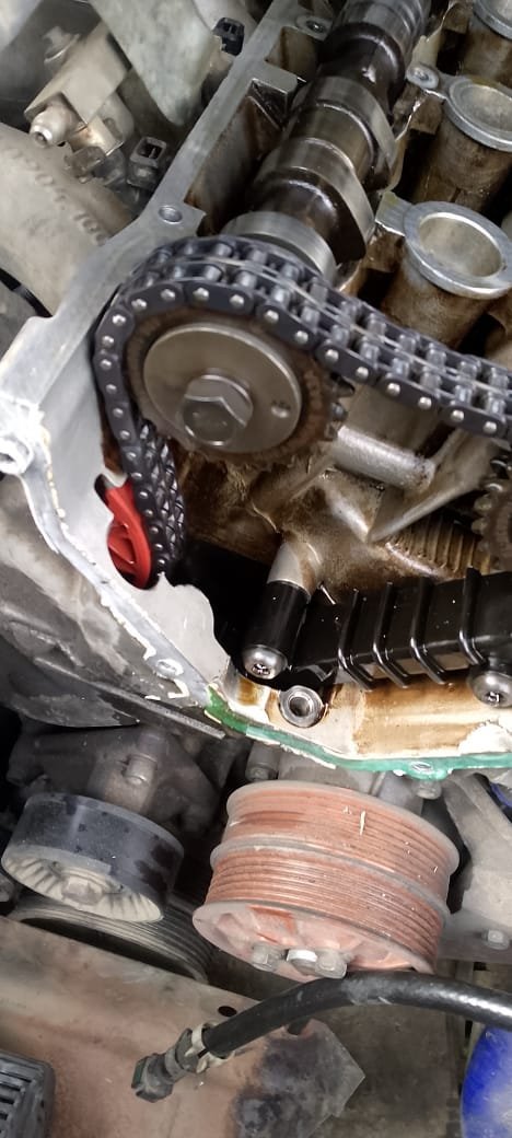

Перед тем как заглох звук был как будто цепь порвало, секунда- две и всё.
Маслонасос заклинило или шатун оборвало:shok:

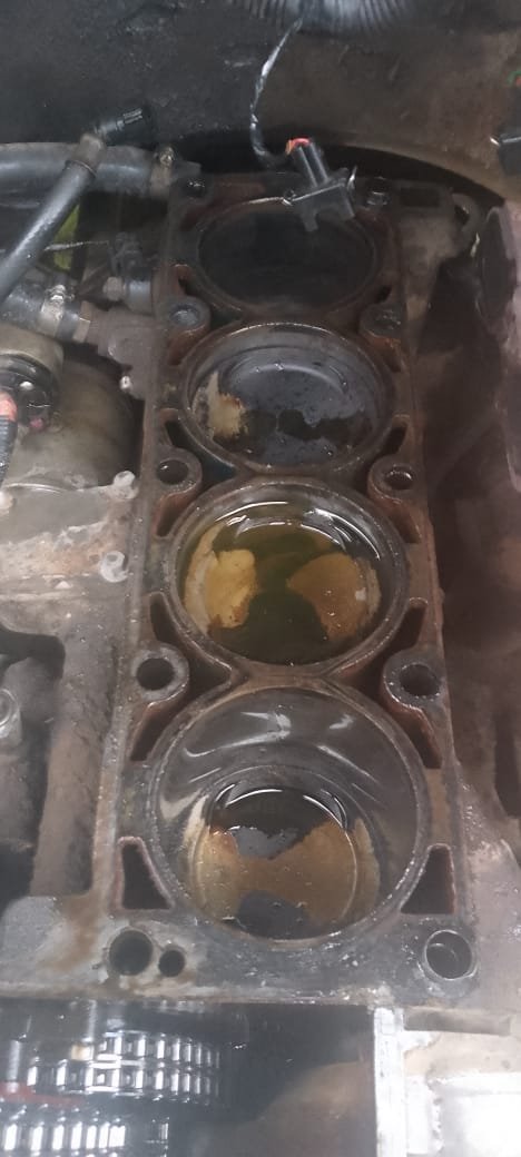

Но верх отмыло почти до нового состояния)
Было как-то давно, правда на Ниве у знакомого, коленвал лопнул между первым и вторым цилиндром, тоже говорил что резкий стук-звон и всё.

Что мешало пенник раскокс использовать через маслозаливную и сливную, промывка на холостых и бинго, есть опыт на форуме на ваз двигателе, с поршневой конечно отдельная морока. Тут возможное сильное разжижение масла в парах трения на hths смесь не тестировали.

Сегодня доразбирали, нижний натяжитель цепи сломался, хотя комплект  свежий, заклинил нижнюю цепь грм, промывка здесь не при чем, такое вот совпадение
Только что, EvgPan сказал:
Да уж, качество деталей ... :Cherna-facepalm:
