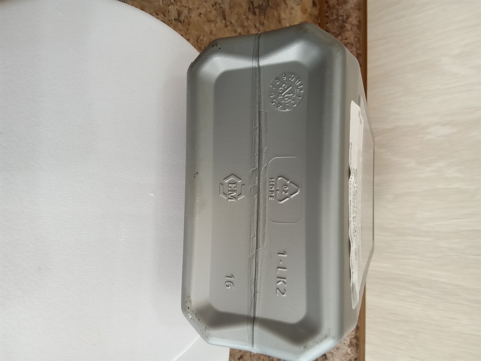

Ну это точно не новая рецептура вага, как тогда кремний в одной подделке 100ppm, в другой 20ppm? Оригиналы так не делаются. Индексы вязкости тоже пляшут то 128, то 136.
Тут этих подделок уже три четыре анализа выложили, если их сравнить, они все похожи, но немного разные - не по конвейерному... На крышке кстати грани роботом закручивающим крышку не срезаны... Ручками крутили.
