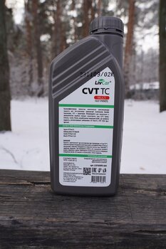

LivCar CVT TC Multi свежее за анализ спасибо and2949, Евген48, Projector, Elrus.
Образец закупал на озоне у продавца Акира Ойл.
LivCar CVT TC Multi (VOA BASE) копия.jpgLivCar CVT TC Multi URC копия.jpgLivCar CVT TC Multi 1.JPGLivCar CVT TC Multi 2.JPG
Масло заявлено как: Toyota CVT Fluid TC; Daihatsu: Amix CVT Fluid-DC; Suzuki: CVT Fluid TC; CVT Fluid 3320; Mazda: CVT Fluid 3320.

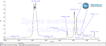

ИК спектр Фурье

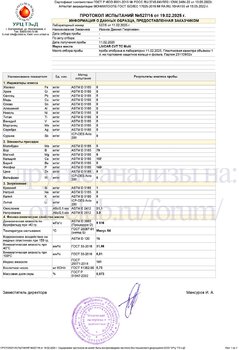

А здесь с цинком все в пределах нормы типа. В LivCar CVT Multi 260 против 8 в этом. Да и по фосфору разница в 2,5 раза. Как то пакет не впечатляет, по сравнению с просто мультиком, который у меня сейчас залит. Но может так и надо в таких жижах? Ну это мои тараканы.
37 минут назад, Рокфор сказал:
ИВ в MULTI тоже 181 ?
56 минут назад, torcon сказал:
Шустрое конечно масло судя по Брукфильду. :)
эстеры жидкие ? , ИВ-181 при вязкости почти 6.8 , потеря текучести -54С , загустителем вязкость добили ? , состав намекает что вязкость может проседать , интересно у Александра на ЧШМТ пленка не порвется ? , а то Синтек и Липкий Молли пленка сразу порвалась ( правда ATF-ки )
СИНТЕК ATF III
Тоже пересмотрел все CVT жидкости по поиску "CVT свежее" - везде жирнее пакет присадок. Очень похож на ATF типа Lukoil ATF SP-4, сначала даже подумал не разлили ли они ATF, но сера совершенно другая - не этот пакет.
К сегодняшнему разговору "а нужна ли нам вообще сера в анализах?" Нам все нужно! Чем больше тем лучше! :D

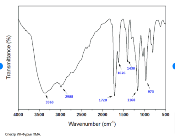

Projector нет тут эстеров, это полимерный загуститель так выдает скорее...
Кстати пик 1.05 на ИК спектре (по новому) - "почему такой низкий?" Это VHVI-2, почему масло и шустрое по Брукфильду. :)
композиция вязкостей 2+4 или 3 или одна 2 + загуститель PMA - этим достигается малое сопротивление вязкости деталям трансмиссии и экономия топлива.
6 минут назад, Рокфор сказал:
Вообще водичка , по брукфильду 5920 в -40с , вязкость при 100=5.75 , при окислении 21 ( эстэров не много ) , если только на фосфор остается надежда , его там 425ррм
4 минуты назад, torcon сказал:
в CASTROL  PR 4T 10w30 вроде этот же загуститель применялся ? , акционный который был
Только что, Projector сказал:
Вообще водичка
Так и брал и залил именно эту водичку. За тысячу км пробега, против "густой" прям есть заметные изменения, правда в зимней эксплуатации. Что будет летом буду посмотреть.
