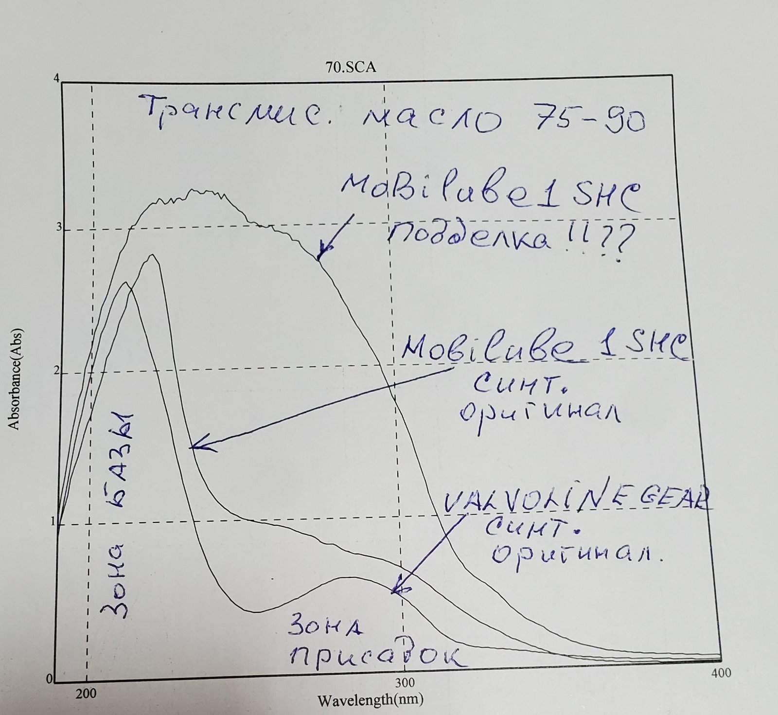

Привет. Давно возникают вопросы про трансмиссионные масла, потихоньку дошли руки.
Куплено на Озоне 2 литрушки для проверки.
1. Озон. МЭЙДЖ. 1000 руб (примерно)
2. Озон Ойл Форби. 2000 руб (примерно) Банки на фото, фсе равно я в них не копенгаген.
Зато есть спектрики, любимые и разные.
УФ - все подписано. Согласно моему опыту верхний спектр от минералки (МЭЙДЖ) и вероятнее всего ПОДДЕЛКА.
Второй от синтетики (Ойл-Форби). Самый нижний, для сравнения синтетика Валволайн.
У синтетики зона базового масла - высокие острые пики, зона присадок меньше, чем у моторных масел, у Мобила вообще не выделяется. Понятно, мало там присадок.
У Подделки все как у минералок, 1й группы, отработки и так далее.
А теперь сюрприз и вопрос у зала.
 Снял я ИК этих масел. Спектр масла от Ойл Форби совпал со спектром этого масла из "лабораторных анализов трансмиссионки", делали в УРЦ. Огромный пик эстеров 1742, пик на 722 высота 1.04 и другие пики.
А масло от МЭЙДЖА показало 722- высота 0,92. Минералка.  Пик фосфорной противоизноски 960 - ниже почти в 2 раза. Другие пики не совпадают с оригиналом. Это значит, что состав совершенно другой! А вот эстеров на 1740 тоже много. Не верю, что сердобольные поддельщики замешивали что-то правдоподобное, скорее всего подменили каким то дешевым но трансмиссионным маслом. Есть у кого идеи, чем подменили Мобил?

Не люблю гадать на спектрах, но вполне может быть Таиф с их фирменным ДОТФ или вообще недорогая моторка, тот же Таиф или Девон.

No, Sir! У меня есть чистый ДОТФ, я снял его разбавленным в циклогексане, так что знаю каждую вибрацию. И Таиф аллегро снимал, там тот же ДОТФ. Тут в подделке карбонильная группа без ароматики. Я предполагаю что много загустителя акрилатного. Че там было в ТАДах?

Vasek555 Танеко все таки на vhvi, а УФ спектр подделки совсем минеральный. Вот ойлрайт может действительно оказаться донором. Куплю-проверю. Спасибо.
