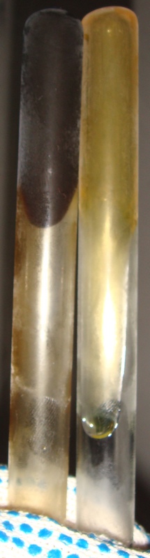

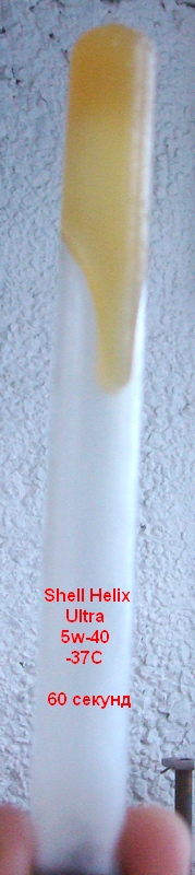

очный тест BP VISCO 7000 0w-40 против Shell HelixUltra5w-40 при -37С
Цвет ВР как слеза, Шелл мутный как парафин
замер всего 10 сек, Shell даже не Шеллохнулся , а ВР чуть на пол не утекло :)
замер на общую текучесть - может замёрз?
через 40 сек стронулся, дотёк к 60с на фото
markii да пао это зуб даю :) И никаких "как минимум" даже без теста просто достаточно характеристики посмотреть и сравнить с кряковым 0W40 например Mobil1 New life...
Shell кряк да еще 5W40 температура у него -42 - предсказуемо себя показал...

парный тест с картерным маслом, пробег около 5000км, (а не 3000 как раньше написал, просто я менял приборку и с пробегом накасячился)
-44С , масло с улицы
40сек
60сек
вобщем масло сдало по вязкости ровно в 2 раза, при этом при -37С оно такое же жидкое как и свежее...
