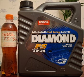

Предлагаю Вашему вниманию анализ того самого Teboil, что был на Озоне по акции за 999 рублей. За финансовую поддержку и помощь в организации спасибо @mixanix.

Масло заявлено как: API SL/CF; ACEA A5/B5; Ford M2C-913-A,-B,-C,-D; Renault RN0700; Suitable for use: ACEA A1/B1.

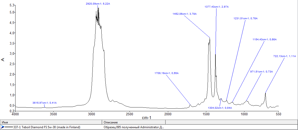

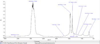

ИК спектр Фурье говорит о том, что масло на основе гидрокрекинга + среднее нормальное количество дисперсантов + немного аминных антиокислителей.
