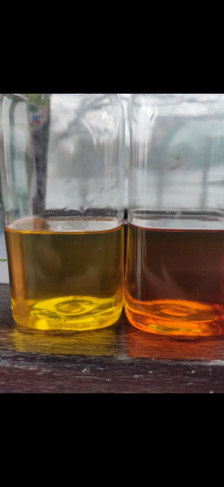

29 января 20251 г На странице этого масла один покупатель выложил фото, налитого в стакан. Я его скопировал, преобразовал в Jpeg (WEBP на форум не загружается), срезал только стакан и выкладываю сюда без цветокоррекции. У кого есть такое же оригинал, скиньте фото, please? Изменено 29 января 20251 г пользователем Павел-1966

29 января 20251 г Популярное сообщение 4 минуты назад, Павел-1966 сказал: На странице этого масла один покупатель выложил фото, налитого в стакан. Я его скопировал, преобразовал в Jpeg (WEBP на форум не загружается), срезал только стакан и выкладываю сюда без цветокоррекции. У кого есть такое же оригинал, скиньте фото, please? Слева cnrg 0-20, справа мобил есп 5-30 sn.

29 января 20251 г 3 минуты назад, Евген48 сказал: Слева cnrg 0-20, справа мобил есп 5-30 sn. Спасибо! Здесь оно на просвет, там на фоне белого листа бумаги, но всё равно отличие видно. Оригинал имеет красноватый оттенок (сразу вспоминается фирменный цвет масел Шелл на том же Инфениуме).
