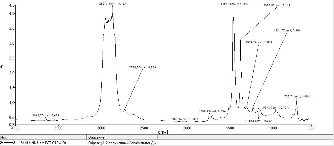

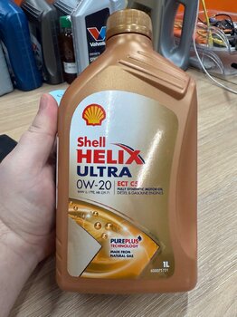

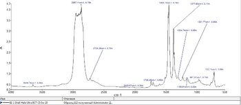

24 января 20251 г Популярное сообщение Закреплён Shell Helix Ultra ECT C5 0W-20 свежее Германия Продолжаем наши тесты. В этот раз решили протестировать редкого зверя. Shell Helix Ultra ECT C5 0w-20. Данный продукт имеет новейшие допуски BMW и Mercedes. Очень будем ждать описания от администрации. Скрытый текст (описание torcon) Масло заявлено как: API SN; ACEA C5; BMW Longlife-17FE; MB 229.71. 1) Shell Helix Ultra ECT C5 0W-20 удовлетворяет стандарту SAE как двадцатка. Вязкость конечно низкая 39,93 и 7,96 - даже не верится, что это дизельное масло. Как будто оно для гибридов 2) Температура застывания -61С - экстремально низкое, наверное ни у кого нет сомнений, что это GTL. Это масло дает запас по использованию его в самых низкотемпературных регионах страны. Оно не застынет... 3) Вязкость имитации холодной прокрутки стартером, CCS при -35С = 4524мПас - очень шустрая. По причине масла, проблем с запуском не будет. Даже в -35С и чуть ниже. Если у Вас в регионе, бывают сорокоградусные морозы, лучше оказаться на таком. Оно с большим запасом, как по температуре застывания, так и по динамической вязкости. 4) Щелочное число = 7,73мгКОН - среднее. Shell не зря называет это масло ECT (emissions-compatible technology). За счет невысокого щелочного числа и беззольных помощников - дисперсантов и антиоксидантов, снижена зольность сульфатная. Так или иначе, она вредна в узлах современных дизельных двигателей и бензиновых двигателей с прямым впрыском. Такого среднего щелочного, обычно хватает на 7500км в городских условиях. В дизельных двигателях, может отработать и 10 000км. Тут у каждого мотора индивидуально, руководствуйтесь рекомендацией производителя для тяжелых условий эксплуатации. 5) NOACK испаряемость масс = 9,9% - для 0W-20 он низкий. Хотя и не рекордный. 6) Температура вспышки = 233С - прям хорошая. Высокотемпературные характеристики лучше обычного гидрокрекинга в вязкости 0W-20. 7) Зола сульфатная = 0,8% - находится в стандарте ACEA C5. Сберегает сажевые фильтры, выхлопные системы, клапанный механизм итд. 8) Пакет присадок, какой то неизвестный. Я такой ранее не видел. Опять Shell использовал что то свое, оригинальное. Здесь есть все что нужно. Не хватает разве что магний-кальциевого пакета. Видимо он здесь и не нужен. Shell Helix Ultra ECT C5 0W-20 содержит органический молибден для снижения трения. Борированные сукцинимиды - дисперсанты, поддерживающие чистоту двигателя и выносящие из него загрязнения. Противоизносные присадки на основе фосфора и цинка. Кальциевый детергент - моющая присадка. Пакет присадок крутой, но уже немного не современный. Скорее всего, это переходная версия, следующая будет на кальции + магнии. ИК спектр Фурье. Масло на основе GTL. Содержит очень много дисперсантов. Много фенольных и аминных антиоксидантов. Вывод: Создано на базе GTL из газа. Экстремально низкая температура застывания -61С. Шустрые пусковые характеристики в -35С. Низкая вязкость и молибден делают масло экономичным. Лучше, чем обычно, поведение при высоких температурах. Много дисперсантов и антиоксидантов. Подойдет для использования на Севере. Безопасно для современных автомобилей. По мимо дизелей и Mercedes, подойдет бензиновым китайцам, корейцам, японцам. Как улучшенная версия масла API SN; ILSAC GF-5. Цена не заоблачная за масло от лидера индустрии. (описание torcon) Артикульные коды для заказа в интернет магазинах: 550056348 Shell Helix Ultra ECT C5 0W-20 5л 550056346 Shell Helix Ultra ECT C5 0W-20 1л Изменено 14 апреля 20251 г пользователем Phoenix Lubricants

24 января 20251 г Популярное сообщение Вспышка 233С и температура застывания -61С - явно GTL. Фенольных антиоксидантов напичкано аж горб на спектре вылез.
24 января 20251 г 8 минут назад, torcon сказал: Вспышка 233С и температура застывания -61С - явно GTL. Фенольных антиоксидантов напичкано аж горб на спектре вылез. Здесь тоже пики завышены на 0,1? Изменено 24 января 20251 г пользователем IvanRND
