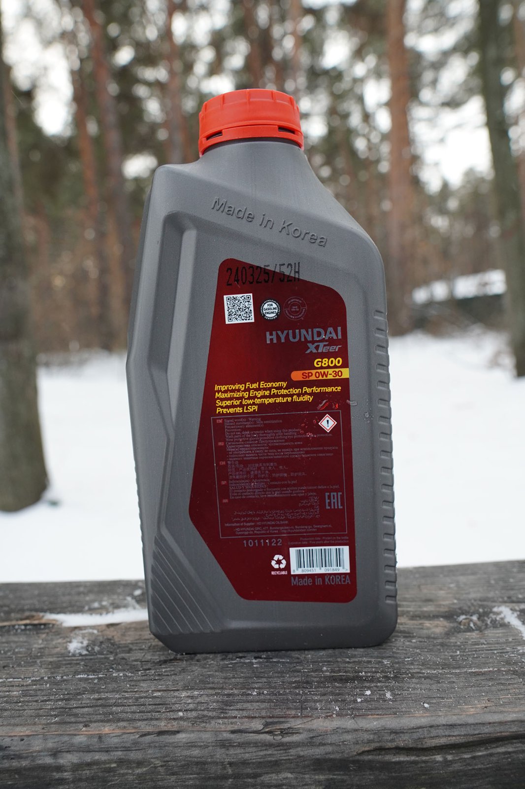

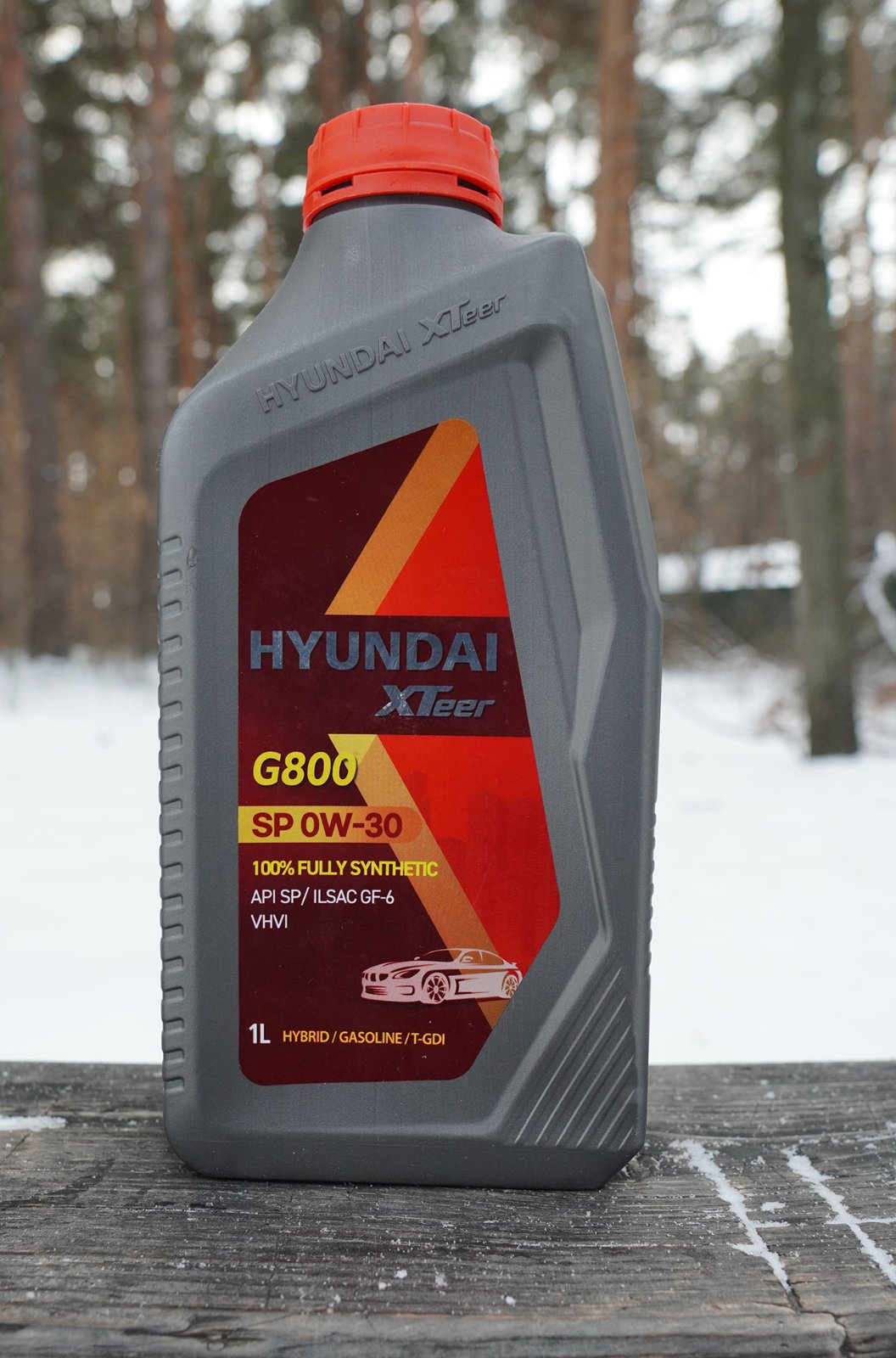

Образец закупал на Озоне у продавца Автовсячина.
Hyundai XTeer G800 0W-30 API SP (VOA BASE) копия.jpgHyundai XTeer G800 0W-30 API SP URC копия.jpgHyundai XTeer G800 0W-30 API SP 1.JPGHyundai XTeer G800 0W-30 API SP 2.JPG
Масло заявлено как: API SP; ILSAC GF-6.
