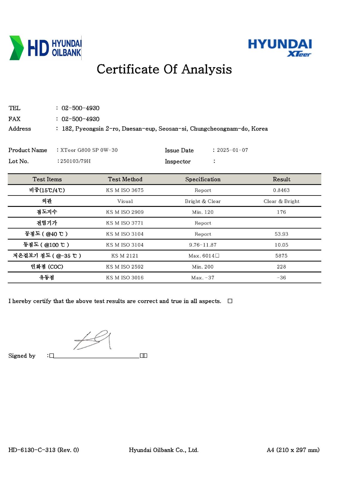

Друзья, очевидно же, что мы имеем дело с банальной опечаткой в протоколе либо ошибкой, допущенной при измерении температуры застывания! Последнее легко допустить, если иметь в виду, что собой представляет процесс замера температуры застывания СМ вручную - там достаточно руке дрогнуть, и надо всё мерить заново.
Мы все трижды у себя (в лаборатории эксклюзивного импортера бренда XTeer в РФ) померили, у нас все даже лучше, чем в заводском COA – минус 42,2°С, в среднем! В своем профиле здесь 10 июля мы повесили обстоятельный комментарий на этот счет. Не будем его сюда полностью копировать, чтобы ветку дискуссии не "ломать" большим объемом. Кому интересно - зайдите, ознакомьтесь!

XTeer HDA прочитайте еще раз мой пост, лаба перепроверяла температуру застывания. Не ручным методом, а на автомате вышло -29С. То есть, два способа друг друга подтверждают...
21.01.2025 в 11:47, torcon сказал:
Предрекая закономерные вопросы по температуре застывания. Лаборатория начала проверку с -45С, масло застывало. В итоге определили температуру застывания -27С. Перепроверили на автомате -29С. Ручной метод по ГОСТу вписали в результат = -27С.
А и еще, теперь в анализах будет сурьма. Форумчане нашли масло с сурьмой в качестве антифрикционной присадки. Спасибо @skorp777 что пнул меня, я попросил лабу изучить возможность добавить этот элемент и вот результат.
Это не лаба ошиблась, так масло себя ведет... Желируется оно скорее всего (но еще прокачивается и тесты все сдает нормально). Тест на температуру застывания просто так устроен, что такие масла с "памятью" - сдают его плохо. Наливали когда-нибудь свежий мед в банку, когда струйка строит пирамидку на поверхности, вот примерно тоже самое, мениск просто не смещается в колбе, по ГОСТ это "масло встало", лаба это и отмечает.
Короче ребята не парьтесь, не надо никого обвинять, или тянуть одеяло на себя. С маслом все нормально :) Под нагрузкой CCS в -35С оно сдает. Но для Сибири и морозов -40С ночью, лучше поискать другое.
