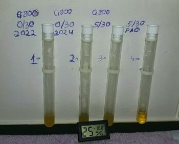

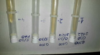

torcon Пробирки нашлись, но вот -27 и ниже не получилось, сделал с тем, что имелось, устроил стресс-тест холодильнику, пару раз даже вырубился, думал, все, замерз окончательно)
Как оказалось, при -24.2 нулевка 2024 года бежит шустрее, чем 2022, хотя официальный продавец на озоне утверждает, что продукты идентичны, хотя и по запаху немного отличаются они, но факт остается фактом, проверял несколько раз на разных минусах, поведение одинаковое.
До -16 - 18 пятерка g800 даже немного опережает супермасло на ПАО, но потом все как на видео.
Думается мне, что все же какая-то партия неправильная на анализ в лабораторию попала, так как по видео запас у нулевки приличный, тем более при сравнении с 5/30 g800, у которого температура застывания заявлена и даже подтверждена анализами, выше, чем у нулевки.
На втором фото момент финиша нулевки 24 года и  отставание остальных.
В общем, как-то так))
PS Видео прикрепил, но чтобы посмотреть,, похоже, нужно скачать..
На первом фото температура повыше, делал чуть раньше, чем видео, чтобы времени не терять при самом тесте)
Изменено пользователем VAD1

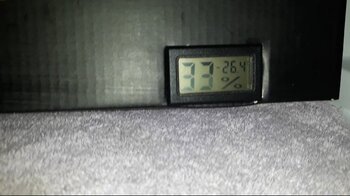

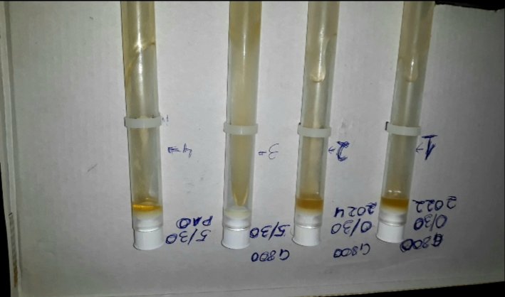

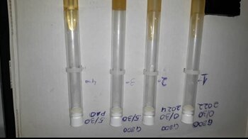

torcon В общем, догнал-таки почти до -27, и вот что получилось)
Видео не стал выкладывать, сделал скрины в порядке очередности со старта и до финиша последнего образца, ощущение, что на анализ попало масло 5/30, так как именно оно залипло на старте при температуре как раз около -27, но потом все же стартануло.
Время прохождения "трассы":
G800 0w30 2024 г - 25 сек
G800 0w30 2022 г - 28 сек
PAO 5W30 - 35 сек
G800 5w30 2024 г - 63 сек
Все масла g800 покупал у официального продавца  на озоне @Hyundai_xteer
VAD1 собственно, Ваши тесты подтверждают результат анализа. Спасибо!:drinks:
