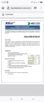

21 января 20251 г Популярное сообщение Закреплён Hyundai XTeer G800 0W-30 API SP свежее за анализ спасибо созидающим Aleksandr_Urals, Inzhener, denis.platonov, SergeyE, mv38, Scorp. Образец закупал на Озоне у продавца Автовсячина. Вскрытие образца в лаборатории УРЦТЭиД: Масло заявлено как: API SP; ILSAC GF-6. 1) Вязкостные характеристики говорят о том, что это реальная 0W-30, по стандарту SAE J300. Даже не смотря на "неоченьский" пурпоинт -27С - он ничего не нарушает среди требований SAE, API SP, ILSAC GF-6. 2) Щелочное число = 8,75 - среднее. Нормальные моющие/нейтрализующие свойства для разумных интервалов смены, на вроде 5000-7000км в городе. Плюс, у Hyundai Xteer чуть побольше сукцинимидных дисперсантов (чем обычно в API SP). 3) Зола сульфатная = 0,88% - безопасное содержание для большинства современных автомобилей, в том числе с прямым впрыском и катализаторами. Конечно много модификатора трения на основе молибдена, увеличило зольность на 0,08-0,1%. Бывают API SP ILSAC и с меньшим содержанием золы. Но это не проблема. 4) У масла обычная термостабильность при высоких температурах. Температура вспышки 225C. Для 0W-30 стандартов API ILSAC, на основе гидрокрекинга VHVI - это нормально. 5) NOACK испаряемость масс = 11,4% - тоже обычная среднестатистическая норма. 6) Вязкость CCS при -35С = 5999мПас - все в норме, стандарту SAE удовлетворяет. До -35С мотор провернет это масло, считаю что на нем можно заводиться. Главное что бы -37С, например, ночью не было... 7) Температура застывания -27С - а вот тут провал! Вы спросите, как это возможно? Масло нормально сдает динамическую вязкость CCS при -35С = 5999мПас, а в -27С уже застывает? У всех разные версии... Я себе в голове, объясняю это так. Методы совершенно разные, и не всегда коррелируют между собой. Когда мяч катится с горы, под своим весом, он может попасть в ямку, накатиться на камень и остановится - это температура застывания. Когда мяч пнули с горы, приложив силу - он катится быстро, пролетает ямки и отскакивает от камней - это CCS. В вискозиметре CCS, участвует моторчик, который имитирует прокрутку стартером. В тесте температуры застывания, масло должно "потечь" в тонкой пробирке(!) под своим весом(!) (а стенки держат(!)). То есть, "мяч катится с горы - под собственным весом. Мяч пнули с горы - приложив силу". Отсюда и разница. Что с этим делать простому автолюбителю? Если вы живете в европейской части России, и у вас за зиму редко бывают морозы -30С, и тем более почти не бывает -35С - лейте спокойно, не смотрите на температуру застывания - все будет хорошо. Если вы живете в Сибири, у вас зимой бывает -37С -40С - не стоит лить это масло - могут быть проблемы. У него просто нет запаса. Оно может застыть ночью в -37С в состояние мыла, вы придете запускать утром в -35С и не заведетесь. 8) Содержание серы = 0,196% - низкое, то есть простейшей минералки - в которой обычно много серы, из-за чего бы это масло застыло в морозы - здесь нет. Тут проблема скорее с рецептурой, пурпоинт депрессантом, желированием "памятью" масла. 9) Пакет присадок, на сколько я знаю, Chevron Oronite. Здесь много модификатора трения на основе органического молибдена - он снижает коэффициент трения. Противоизносные присадки на основе фосфора и цинка. Дисперсанты на основе борированных сукцинимидов - удерживают загрязнения во взвеси. Моющие присадки на основе кальция и магния. Пакет присадок нормальный. ИК спектр Фурье, говорит о том, что масло на основе гидрокрекинга VHVI + выше среднего количество дисперсантов + аминные антиоксиданты. Вывод: Масло нормальное, кроме температуры застывания -27С. Если у вас зимы теплые, лейте спокойно. В Сибири, наверное, не стоит - нет запаса. Сделано на базе гидрокрекинга VHVI + пакет присадок Chevron Oronite + плюс много молибдена (можно попробовать тем, кто любит тишину работы двигателя - не факт что станет тише, но есть к этому предпосылки.). Каких то выдающихся высокотемпературных или низкотемпературных характеристик, не показывает. Но вполне нормальная рабочая лошадка. Должно стоить бюджетно, чтобы был смысл его покупать... Артикулы коды для заказа в интернет магазинах: 1011122 - Hyundai XTeer G800 0W-30 API SP 1L 1041122 - Hyundai XTeer G800 0W-30 API SP 4L

21 января 20251 г первоисточники показывают другие цифры, something is rotten in the state of Denmark.©
21 января 20251 г Какой здесь пакет хоть? Можно было бы понять подделка или нет... С температурой ошибка скорее всего, на -37С более походит.
