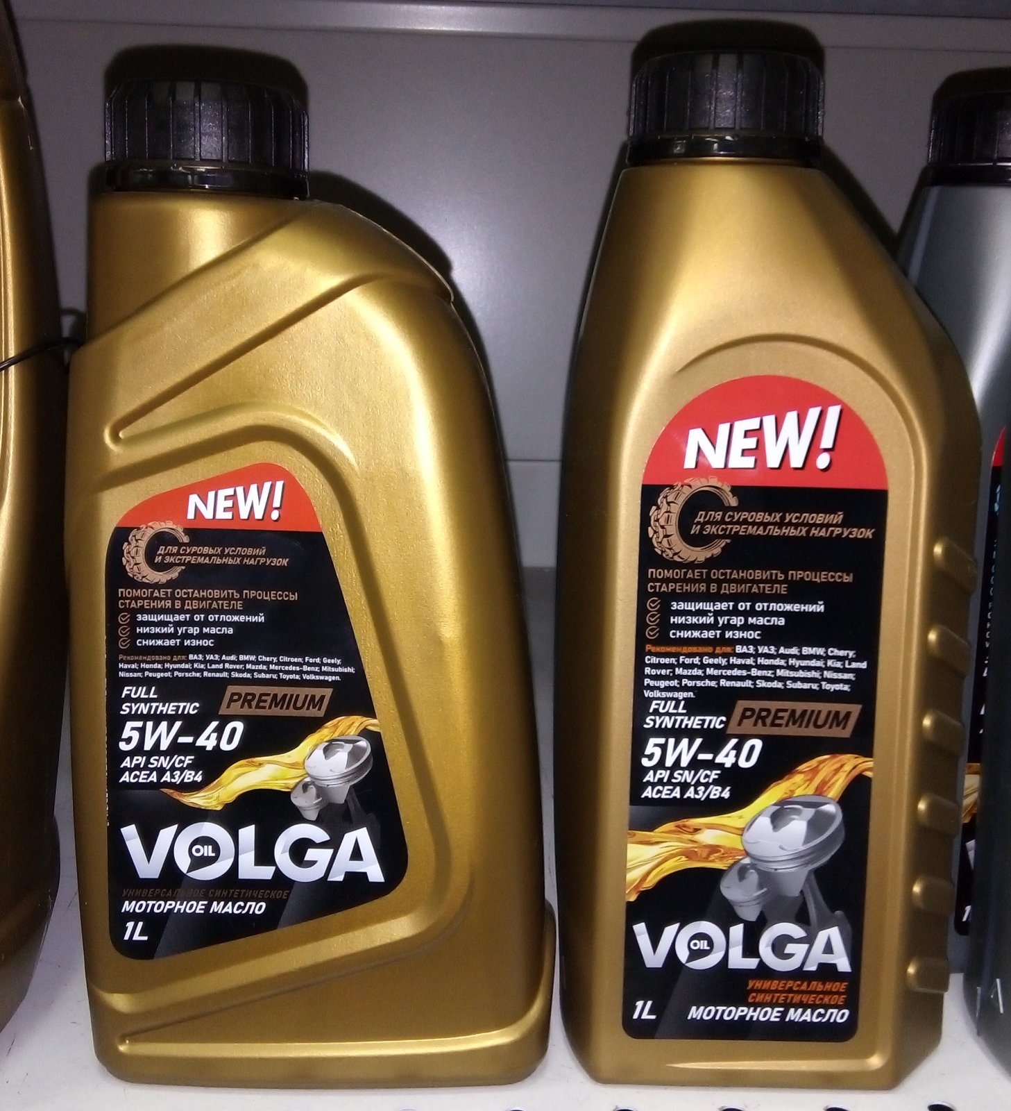

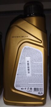

Предположение не подтвердилось, типы артикулов не имеют отношения к месту производства. Вероятнее всего артикулы были изменены при смене дизайна тары. На таре предыдущего образца указаны артикулы на 800ххх, а на таре нового образца - артикулы на 667ххх. На таре других линеек масла Super и Luxe прослеживается та же тенденция. Достоверно определить место производства можно по букве (Н) или (О) в коде даты партии.
Однако на части тары предыдущего образца букв в коде даты партии вообще нет (четвёртое фото ниже), место производства указано на этикетке - только Нижний Новгород. На другой части тары (1л, 4л) предыдущего образца (фото в шапке выше) есть варианты как с одним адресом, так и с двумя адресами производства на этикетках, но всё же с одной буквой в коде. На всей таре нового образца (1л, 4л) на этикетках указаны два адреса производства - Нижний Новгород (Н) и Обнинск (О). Но масла с буквой (О) в коде даты партии в продаже найти не удалось, ни в таре предыдущего образца, ни нового. Так что тестировать пока нечего.
На первом фото два образца литрушек: слева - нового, справа - предыдущего. На втором и третьем фото обратная сторона литрушки нового образца. На четвёртом фото - предыдущего образца.
