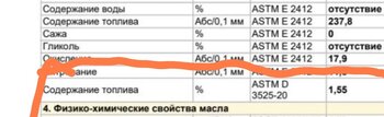

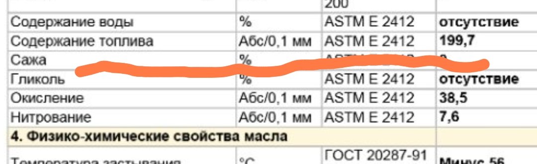

Никита66 я видел анализ спектроскопии, только толку это здесь не дает. :)
Содержание топлива 229.6 - это точка отсчета, другими словами нуль 0. Она берется по программе JOAP (американская военная система экспресс тестирования масел "на скоряк"). Потом в отработке на этом масле у вас будет например 245. И вы "О у меня много топлива!".
У разных масел эта точка отсчета может быть разная. Важно сравнивать это же свежее масло, с этим же отработанным. ТО есть имеем ДО и ПОСЛЕ и сравниваем два спектра.
1 час назад, Сергей Васильевич сказал:
Никита66  В разделе "FAQ по маслам" бывал? И в теме "FAQ по лабораторным анализам"?
Читал, бред немного написан, Определение потерь от испарения методом Ноак - метод называется и связан с качеством базы и количеством в ней легких фракций и никоим образом не показывает термическую стабильность масла при высокой температуре, для этого используется другое оборудование и другая методика.
2 минуты назад, torcon сказал:
У разных масел эта точка отсчета может быть разная. Важно сравнивать это же свежее масло, с этим же отработанным. ТО есть имеет ДО и ПОСЛЕ и сравниваем два спектра.
Для этого существует метод С для отработки и свежего и будет видно что у нас в итоге в этом параметре
34 минуты назад, Никита66 сказал:
ага , ага, совсем другие единицы и показатели в отработке
Ну если у вас единицы измерения топлива и методы измерения для свежего и отработки одинаковые, то вопросов больше нет.
32 минуты назад, Никита66 сказал:
вы хоть раз этот тест вы живую видели или воинствующий теоретик
Ага, понятно. Все, кто не видел вживую этот тест, те идиоты. Новый разрушитель легенд, так и запишем.  И это, за языком следи, мил человек.
9 минут назад, alex323 сказал:
А теперь сравни обсуждаемое и тест отработки мобила и что выше дал и в чем различия АSTM  E2142 с единицей измерения  Абс/0,1мм в вышеподчеркнутых вами анализах? Вы сказали, что единицы измерения разные....
28 минут назад, torcon сказал:
Никита66 метод С какого стандарта вы имеете ввиду?
ГОСТ 32330 — 2013 , который аналогичен ASTM D 5800-10
8 минут назад, Никита66 сказал:
В отработках топливо а процентах считают. И метод измерения D3525-20.
