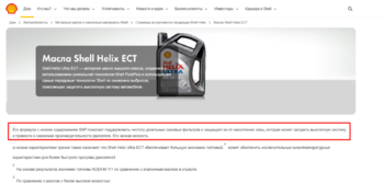

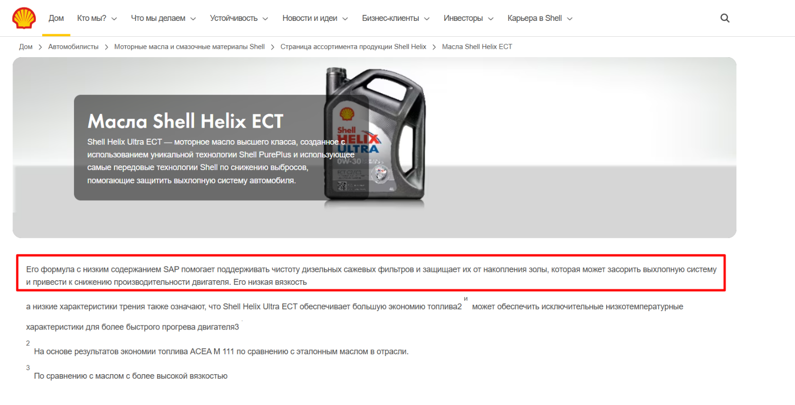

25.01.2025 в 20:33, torcon сказал:
А мне в детстве нравилась реклама шоколада Милка с коровкой
И все же хотелось бы увидеть забитые сажевые именно по причине полнозола.
Условно, если я залью liqui moly synthoil high tech 5w40, через 50ккм сажевик будет забит?
Carbonmlc погоди, ты вопрос задал про катализатор и перепрыгнул на сажевые. Это не реклама, это так и есть, зола забивает катализаторы. А вот доказательства ищи сам - раз в сказки не веришь. Так быстрее придет стадия принятия :)
