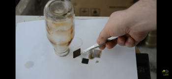

Если ориентироваться на прожарщиков, то разница между ними всё же есть.
7 минут назад, Obormot сказал:
Да фигня это всё.    Вон Лук Люкс полусинь мегачисто жарится, а движки засерает.  Это уже проверено.
я имел в виду, что разница есть.
50 минут назад, Obormot сказал:
Ещё раз прожарит и не будет разницы. возможно и такое.
К тому же именно этот прожарщик любит манипулировать и искажать действительность.  Это понятно не по прожаркам.   Но если это так, то он может и с прожарками так же манипулировать.

18.03.2025 в 12:58, знаток сказал:
Кстати не все. Вот тест 4 летней давности.
