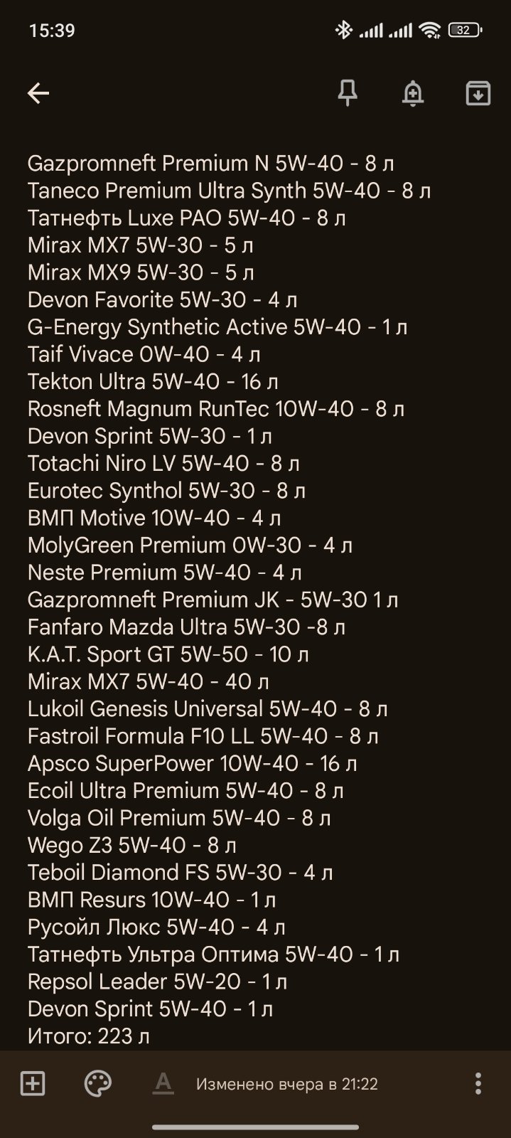

У меня в гараже столько масла, которое оил клуб даже не знает
Или знает, но не проверял, что буду эксперименты ставить до конца жизни (своей или двигателя)
1 минуту назад, Dasselion сказал:
Фото в студию!)
