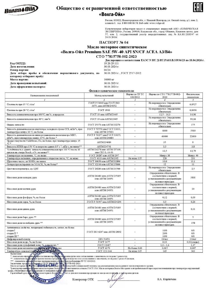

Масло заявлено как: API SN; ACEA A3/B4.
1) Вязкость соответствует 5W-40. Масло лишку загущено загустителем. Но понятно для чего, оно бюджетное и вряд ли тут прям дорогой и крепкий полимерный загуститель. И что бы при просадке вязкости, масло сразу же не стало 5W-30, повысили начальную вязкость. (я так подозреваю, ставлю себя на место технолога, но не факт что так на самом деле...)
2) Очень высокое щелочное число 13,11мгКОН - у масла хорошие моющие/нейтрализующие свойства. Ему есть чем работать в тяжелых условиях, есть чем нейтрализовать кислоты, особенно когда заправляешься бензином подешевле, на неизвестной заправке. Для недорогого масла, редкое свойство, такой жирный моющий пакет присадок.
3) Зольность сульфатная = 1,4% - для этого класса масла нормальная. Удовлетворяет требованию, заявленного на банке стандарта ACEA A3/B4, где зола должна быть не более 1,6%. Это масло не для новых двигателей с прямым впрыском, его лучше лить в обычный впрыск, немолодые иномарки, ВАЗы, Нивы, УАЗы.
4) Температура вспышки = 225С - термостабильность при высоких температурах нормальная/обычная для гидрокрекинга VHVI.
5) Испаряемость NOACK = 10,8% - не смотря на то, что это масло стоит меньше 1200р за канистру, на момент покупки, испаряемость на уровне импортных масел MB 229.3. Здесь нет какой то примитивной минералки, иначе она выдала бы себя более высоким NOACK. Этот параметр говорит о хорошем составе. Мало того, здесь еще и алкилированные нафталины положили.
6) Вязкость динамическая, холодной прокрутки стартером при CCS -30С = 5601мПас - говорит о том, что это не пустышка VHVI-4, разогнанная загустителем до 5W-40. Здесь одновременно и нормальный запуск в низкие температуры, и высокая истинная вязкость базового масла. То есть, нормальная композиция масла, где есть базовые масла вязкости как 4, так и 6 - не сэкономили...
7) Температура застывания -42С - хорошая. В морозы до -30С это масло не подведет, запас для запуска есть, в картере оно не застынет.
8) Содержание серы = 0,282% - я бы сказал, что сера даже низкая, посмотрите сколько в масле моющих и противоизносных присадок... Какой то высокосернистой минералки здесь точно нет.
9) Пакет присадок мне не известен, но очень жирный. Много модификатора трения на основе органического молибдена, делает масло экономичнее. Противоизносные присадки на основе фосфора и цинка. Очень много кальция - детергент, моющая присадка. Собственно оно и дает высокое щелочное число 13. По мимо этого, по ИК спектру видно, что не поскупились на дисперсанты и антиоксиданты. То, что делает масло чище в работе и менее подверженным окислению.
ИК спектр Фурье говорит о том, что масло на основе гидрокрекинга VHVI + алкилированные нафталины + среднее количество дисперсантов + аминные и фенольные антиокислители.
Вывод: Народное масло за 1200р! (на момент описания.) Если Вы немного зарабатываете, у вас простой рабочий автомобиль типа нашей Лады, Нивы, немолодой Тойоты, старого немца - оно создано как раз для таких случаев. Притом оно не сказать что дешевое и в составе чем то обделено. Изготовлено на базе гидрокрекинга VHVI, добавлены алкилированные нафталины - такие масла принято называть синтетическими. У него хорошие низкотемпературные характеристики. Низкая испаряемость при высоких температурах NOACK = 10,8%. Высокие моющие нейтрализующие свойства. Жирный пакет присадок. Да, возможно здесь не самый крутой полимерный загуститель, нет требовательных спецификаций типа MB 229.5. Но мне даже стыдно требовать такое от масла за 1200р. В него и так много чего "помимо ценника" положили. Мое почтение технологу завода!

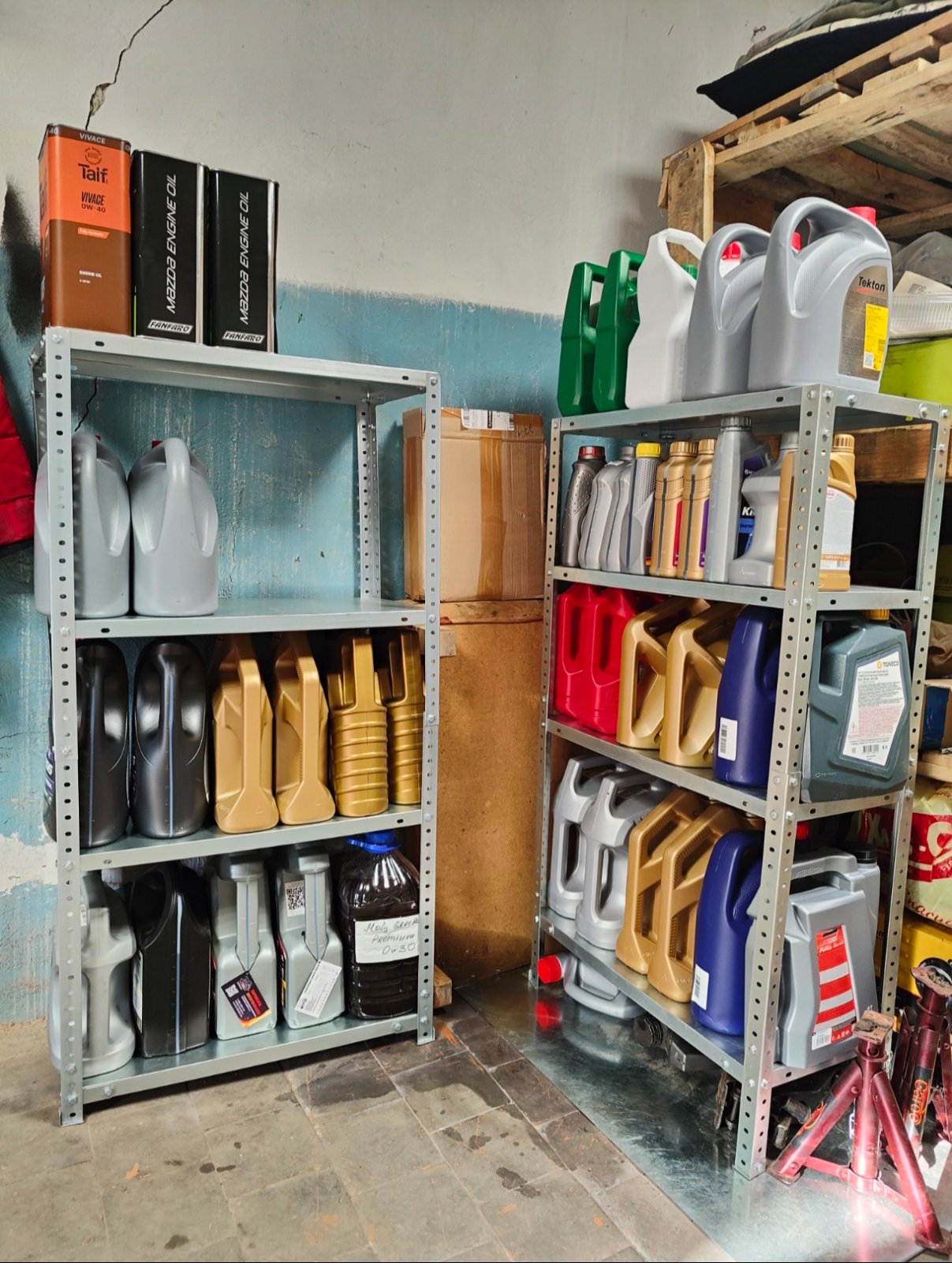

Это ерунда, у меня вот это даа, только не спрашивайте фото сейчас, возможно в выходные дни доберусь все канистры выставлю и сфотографирую
1 минуту назад, celer сказал:
Могу вам сказать, что интересного там ничего нет и не будет. "Гудрон" только ухудшает все характеристики нового двигателя, будет "тупость" на разгон и лишний расход бензина.
Но куда-то ж нужно его деть теперь)
До 5/40 домешаю авиационкой и будет нормально
Только что, Александр. К. сказал:
Очень жду
Буду стремиться)

Вот кстати паспорт на эту партию из анализа
8 минут назад, celer сказал:
Домешаете 5/50?
Сейчас и авиационного масла нормального нет в розничной продаже.
