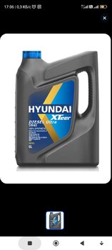

Hyundai XTeer diesel ultra 5W-40 6л Что об этом масле можете сказать?

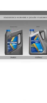

теперь идёт под новым названием
D800, D700.
не плохое масло из большой корейской масляной четверки.
ссылка  на анализ масла, хотя он немного устарел.
D800 идёт на базе 3й группы,
D700 идёт на базе 2й группы.можно купить данное масло
по 3800р. за 6л.на  озоне, получается вполне недорого.

07.11.2024 в 18:37, Golfreef сказал:
Vasek1006
D800, D700.

Интересно, а TOP и TOP PRIME на чем замешаны?
