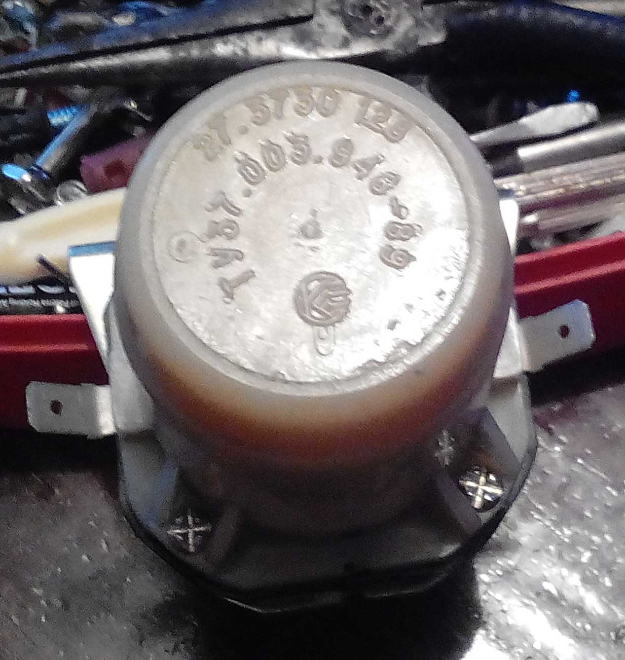

В качестве маслоотсоса взял так называемый калужский насос омывателя. Номер детали видно на фотке.
Он шестерёнчатый и у него приличная сила и высота всасывания.
Проблема в том, что он снят с производства энное число лет.
Я взял последний в какой-то палатке на ближайшем авторынке, цена 200 руб.
На всасывание, как говорят, подходит жёсткая ВАГовская тубка на 6 мм., я взял 1 метр в Железяке от пневмосистем Камоцци. Мягкую не советую, на горячем масле будет схлопываться, да и проходное сечение меньше — бамбук при откачке придётся курить дольше.
Выкачивает хорошо, минут за 5-7, поменял фильтр, залил свежего 7 литров, вроде на 1 мм. выше метки получилось. По мануалу положено 6,9 л.
Остальное всё видно на фотках и видео.
