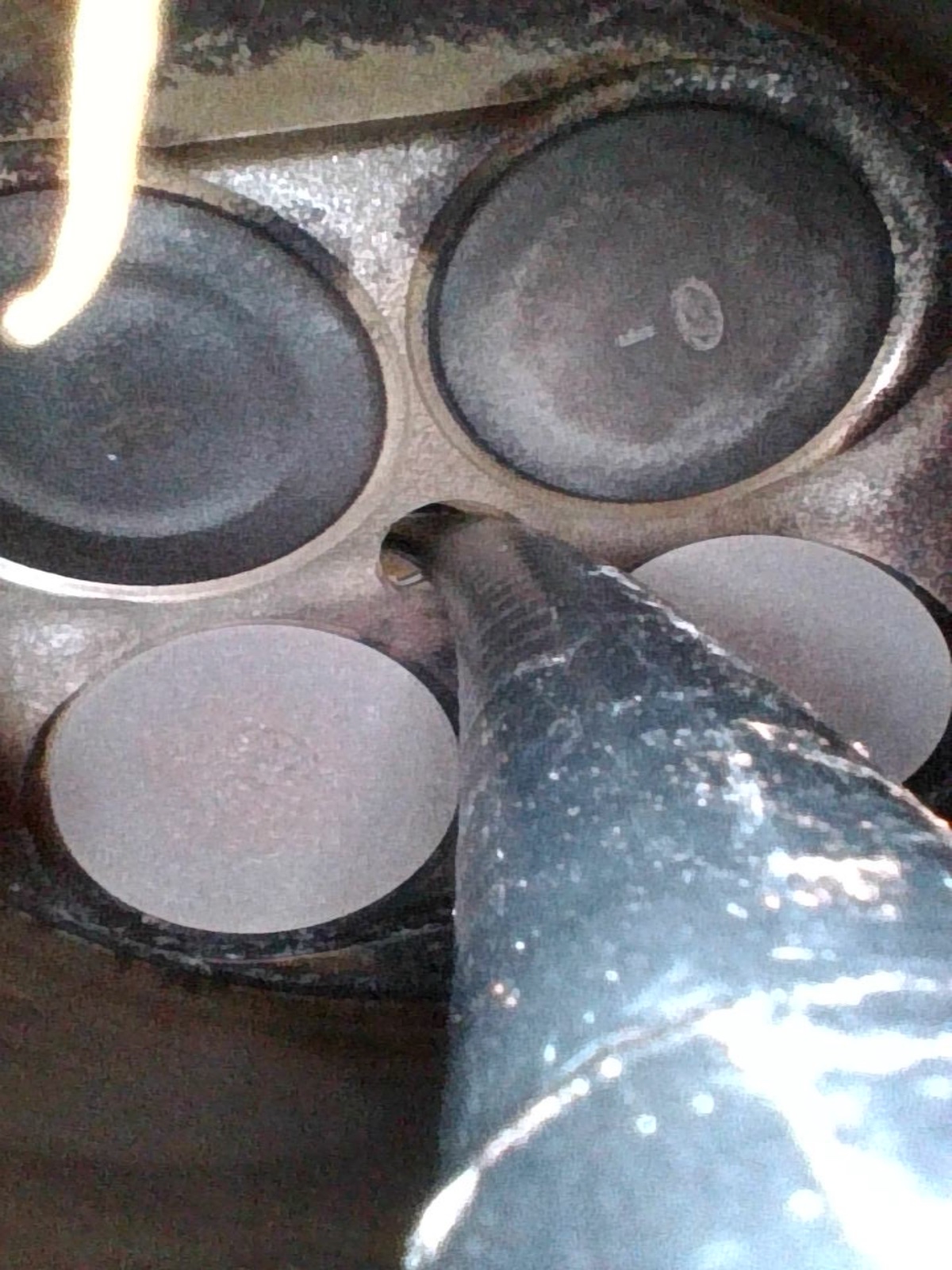

1 цилиндр
1012710225_Image_2024-10-1914_15_24_635.thumb.jpeg.fbb5d0551d2152ae751776b086e53a70.jpeg1133121145_Image_2024-10-1914_15_51_639.thumb.jpeg.464e0959468e08ff8e11cf39d4dc5bb6.jpeg1093415797_Image_2024-10-1914_17_35_492.thumb.jpeg.73ae09143e49faffd1c9f94a9a2aad42.jpeg

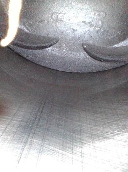

2 цилиндр
170172603_Image_2024-10-1914_07_47_490.thumb.jpeg.eaed9523b70d99e2249bc7af47ec94cb.jpeg300904649_Image_2024-10-1914_09_29_486.thumb.jpeg.dcc0a089b16636c7435aec4dec13e80b.jpeg1204399211_Image_2024-10-1914_07_24_964.thumb.jpeg.3a488e84624a7539073459ca096285cb.jpeg

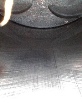

3 цилиндр
398197596_Image_2024-10-1914_12_08_463.thumb.jpeg.3dacc0878a77a86cdca3f0160ef7c94c.jpeg1525234003_Image_2024-10-1914_12_32_913.thumb.jpeg.68488b3e6a379696ee9a1a04dec53459.jpeg766675887_Image_2024-10-1914_13_25_515.thumb.jpeg.286a9ac315c5cd6efea441c45988b567.jpeg

Красиво на двадцатке, небольшие натиры не беда. А каталик немного пострадал.
Некоторые риски уже глубже хона.

У себя, на Рио, на 90000, видел qr-коды на поршнях, когда менял свечи, без эндоскопа, просто фонариком светил в колодцы.
Pulser температура в рабочем диапазоне, при постоянно включенном климате 85-88 градусов.
По рискам сложно сказать глубже они или нет, рассматривал близко, они будто карандашом графитовым нарисованы, какие-то жирно, какие-то нет. На сколько я знаю, на G4FG словацкой сборки нет qr на поршнях.
В целом неплохо с учетом того что я постоянно наваливаю и выкручиваю мотор, пока нет расхода масла, меня эти натиры и риски не парят.
Хороший результат за 180 тыс км. Анализы в среднем всегда показывали, железа 6 ppm, алюминия 2-3 ppm.
Не от вязкости эти натиры зависят, ездил бы всю жизнь на 5W-40, было бы тоже самое...

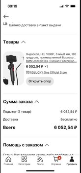

камера твоя или на сервисе делал эндоскопию?
torcon Спасибо!
Камера моя
