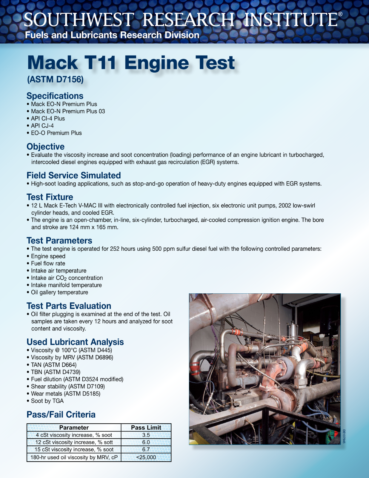

9 октября 20242 г 14 минут назад, celer сказал: Это кто такое сказал про "удержание килограмма сажи"? Источник не сохранил. Это было сообщено как наглядный пример какая разница между современными и устаревшими дизельными спецификациями.
9 октября 20242 г 18 минут назад, SE_AL сказал: Источник не сохранил. Это было сообщено как наглядный пример какая разница между современными и устаревшими дизельными спецификациями. Просто в моторах с ЕГР сажи в разы больше в масло попадает, чем в моторы без)) Сначала создали проблему, потом ее решили...

9 октября 20242 г 1 час назад, celer сказал: Это кто такое сказал про "удержание килограмма сажи"? Скорее всего @SE_AL имел ввиду это: Старый MACK-T8 Свежий MACK-T11 Изменено 9 октября 20242 г пользователем IvanRND

9 октября 20242 г 1 час назад, SE_AL сказал: Источник не сохранил. Это было сообщено как наглядный пример какая разница между современными и устаревшими дизельными спецификациями. А устаревшие дизельные спецификации кило сажи типа удержать не в состоянии? Особенно когда солярка разная по качеству и разные режимы эксплуатации двигателей. Мура это, а не наглядный пример.
