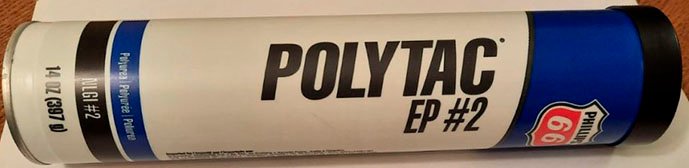

Phillips 66 Polytac EP NLGI #2
Описание:
Phillips 66 Polytac EP - высококачественная многоцелевая противозадирная смазка с полимочевинным загустителем, специально разработанная для обеспечения длительного срока службы в автотранспорте и промышленности. Обеспечивает значительные эксплуатационные преимущества по сравнению с обычными смазками на мыльном загустителе, при высоких температурах, длительном сроке службы и в качестве закладной смазки на весь срок службы узла.
Применение:
• Подшипники колес, ШРУС, детали шасси, такие узлы в подкапотном отсеке автомобиля как: генераторы переменного тока, подшипники муфт компрессоров кондиционеров, помпы и ролики.
• Использование в качестве закладной смазки на весь срок службы подшипников с уплотнениями.
• Высокоскоростные подшипники качения.
• Подшипники барабанов стиральных машин.
Преимущества:
• Высокая термическая стабильность
• Отличная устойчивость к сдвигу
• Надежная защита от износа
• Высокая нагрузочная способность
• Защищает от образования ржавчины и коррозии
• Прекрасная устойчивость к вымыванию водой
• Прекрасная низкотемпературная прокачиваемость
• Сертифицировано NLGI GC-LB
Особенности:
Широкий температурный диапазон от -34 до 163 °C
Смазка на основе гидрообработанного нафтенового масла
Не содержит серо-фосфорных ЕР присадок
Техническая документация:
Polytac_EP-ENG.pdf Polytac_EP-RUS.pdf PHILLIPS_66_POLYTAC_EP_SDS.pdf

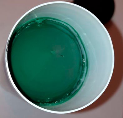

 Vasek555 Смазка во всех отношениях примечательная. Нафтены с хорошей смазывающей способностью и низкотемпературными свойствами. Отсутствие серо-фосфорных ЕР присадок намекает на низкий износ. Прямой аналог Polyna CV2 (CV1.5). Лубрикон совсем недавно ее завез. Прикупил тубу. У них еще на озоне продажи есть, но там эта смазка пока не появилась. Цвет на фото немного искажен, он зелено-синий, точно такой же как у Polyna.

Прикупил для пересмазки триподов. Положил в морозилку -32 на 12 часов. Сейчас достал и удивился не замерзла вовсе, туба мягкая, смазка спокойно без усилий перемешивается спичкой как будто синтетическая.
3 часа назад, Perch сказал:
У хорошего кряка ИВ может быть больше ПАО и даже иных эфиров, поэтому ничего удивительного. Основной минус - хуже ТОС, но для триподов это не имеет никакого значения.
1 час назад, SanTix сказал:
Сравниваю с жемчужиной. Обе минеральные, но жемчужина задубела, а этой -32 пофиг.
 SL1 В качестве общего развития. Сверху написано можно в шрус. Так ли это?
Perch В ШРУС можно и нужно. Жемчужина на парафиновой базе, а политак на нафтеновой, минералка разной бывает, почувствуйте разницу.
