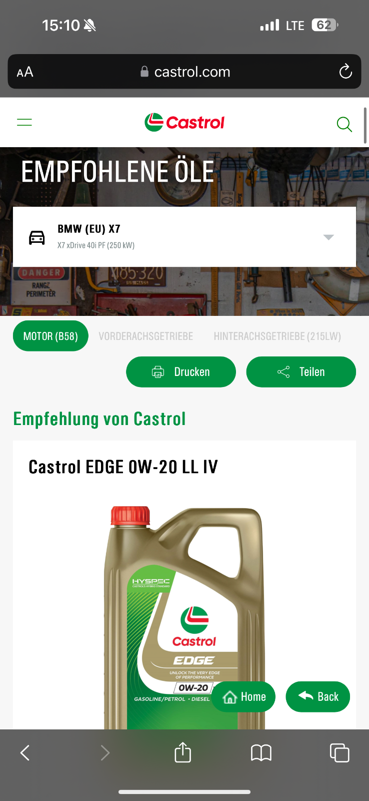

Priuslover у вас же там прекрасный выбор масел!
Почти любые 20ки на свой вкус или 30ки на край. Про 40ки забудьте. Оригинал при таких приятных условиях обслуживания - ещё лучше.
Как вариант (из многих):

Чтобы голову не греть, берём любой подбор масла на сайте (по производителю масла) выбираем х7 для европейского рынка и получаем то, что действительно льют.
европейцы тоже льют сберегающие масла
многие современные допуски более жидкие и не жидкие как таковой гигантской разницы в вязкости не имеют
чего там боятся за износ неизвестно.

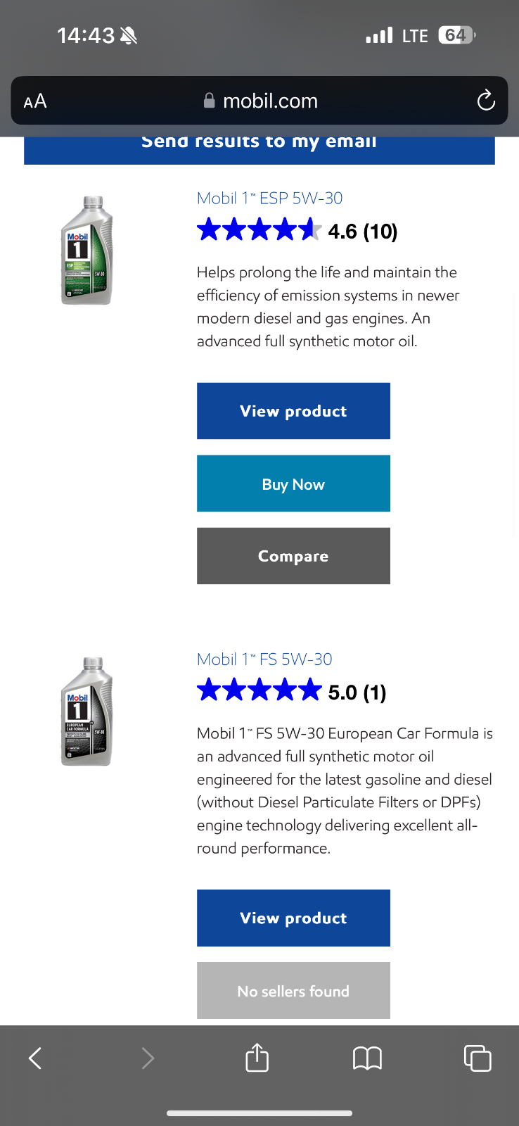

А что скажете по поводу этого mobil 1 fs 5w30? Вроде как покрепче чем орига 0w30 ll01fe, и допуск имеет ll01. Правда слышал мнение что полнозолники в прямой впрыск лить плохая идея, и надо что-то полегче например bmw ll04, acea c3?
6 часов назад, Priuslover сказал:
Чем он по крепче?
Самое густое и зольное масло. Самый не подходящий вариант для вашего авто с древним допуском ll01.
Вот ваш мобил: Mobil1 ESP LV 0W-30
Но повторюсь, если оригинал дешеале - лить оригу и не париться)
