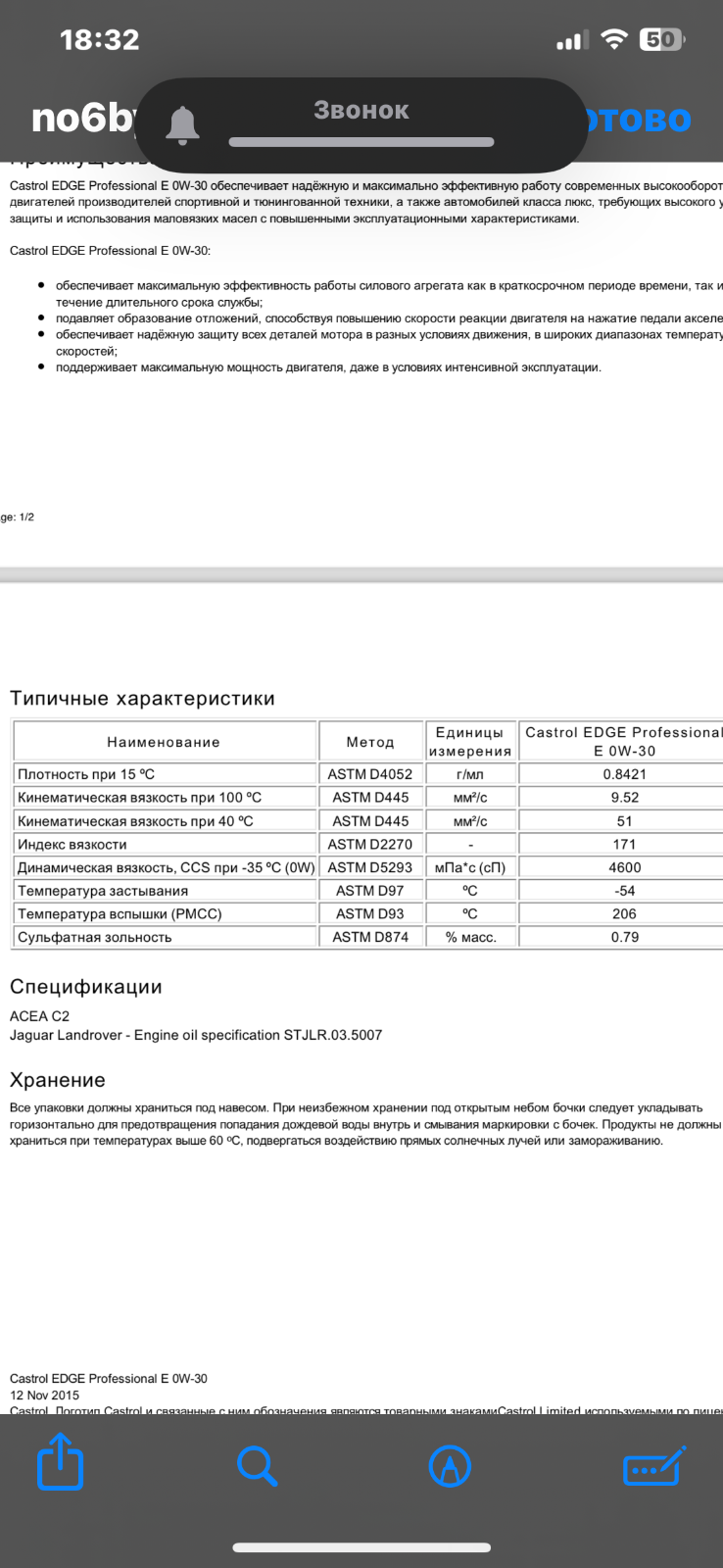

27 сентября 20242 г 4 часа назад, hellopashka сказал: Да вроде сейчас уже не проблема привезти западные присадки. Синтек, Лукойл их используют в своих маслах. И даже небольшие блендеры в некоторых продуктах использовали западные присадки Наши заводы тоже озадачились созданием своих присадочных пакетов и никакого "волшебства" и "заклинаний" в этом производстве знать не надо. Даже многие форумчане смогут замешать тот, или иной присадочный пакет. Поэтому, когда "приспичит" сделают и наши соответствующие пакеты присадок. Вот характеристики фирменного Castrol Edge Professional E, изначально созданного под дизельные моторы Ingenium с допуском ST JLR.03.5007, соответствие спецификациям которого имеется на банке с маслом G-Enrgy Super Start 0W-30. Где соответствие? Я не вижу! А потому что наши перестраховались и сделали небольшой задел прочности, так что тут еще надо подумать, что лучше, фирма, которая срабатывается в хлам за 5000 км, или это наше, "усиленное"?

27 сентября 20242 г 3 минуты назад, voka65 сказал: Что то ПАО какое то подозрительное с такой ВСПЫШКОЙ и НОАКОЙ Это про Кастрол? Да, я тоже подозреваю, что ПАО там от силы 20%.

27 сентября 20242 г 13 минут назад, MUHI сказал: Наши заводы тоже озадачились созданием своих присадочных пакетов и никакого "волшебства" и "заклинаний" в этом производстве знать не надо. Даже многие форумчане смогут замешать тот, или иной присадочный пакет. Поэтому, когда "приспичит" сделают и наши соответствующие пакеты присадок. Вот характеристики фирменного Castrol Edge Professional E, изначально созданного под дизельные моторы Ingenium с допуском ST JLR.03.5007, соответствие спецификациям которого имеется на банке с маслом G-Enrgy Super Start 0W-30. Где соответствие? Я не вижу! А потому что наши перестраховались и сделали небольшой задел прочности, так что тут еще надо подумать, что лучше, фирма, которая срабатывается в хлам за 5000 км, или это наше, "усиленное"? Это какая такая фирма за 5к срабатывается в хлам и в каких условиях?
