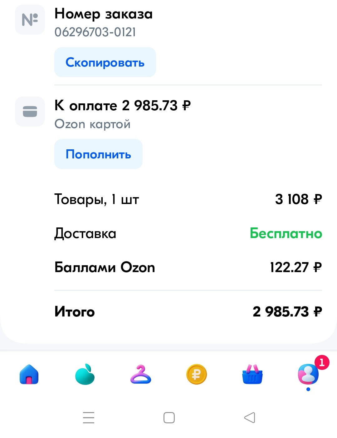

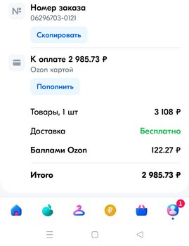

Масло закупал в озоне у продавца озон.

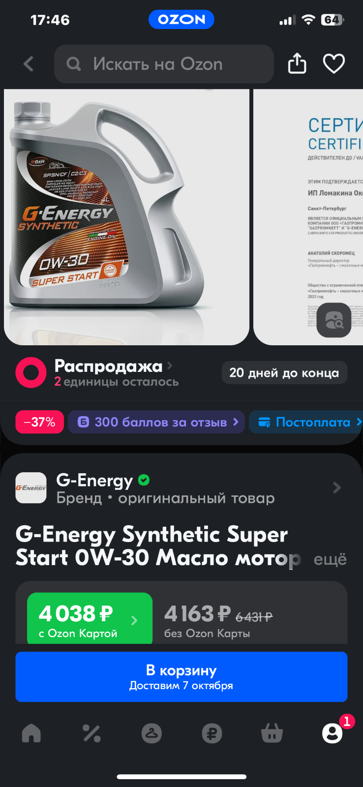

Кикс дороже, я это масло беру на распродаже за 3850. Сейчас вот.
